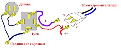

Смотрел схемки по подключению вента через реле, т.к. достался ТМ-108
и метода подключения кнопки в салон
Но чего-то не догнал, а как совместить обё :wall: :slap:
Последней немного не понял, к контактам датчика :confused: , а к венту :hmmm:

andy писал(а):и метода подключения кнопки в салон
все просто - параллелим контакты датчика вот и вся петрушка. А где ты под тупичек то проскочил? :eek:
Просто у тебя схема вторая, под кнопку, с реле тоже, похоже рисовали под датчик, который без реле арбайтен.
Сообщения: 42427
Благодарил (а): 2745 раз
Поблагодарили: 5064 раза
Re: Верный Пыхтячок...
Непрочитанное сообщение Буйный » Вс авг 21, 2011 4:03:30
VladiZlav писал(а):параллелим контакты датчика вот и вся петрушка.
:yes: То есть, перемыкаем клавишей чёрный и чёрный с белой полосой.

Непрочитанное сообщение andy » Вс авг 21, 2011 7:33:10
VladiZlav писал(а):А где ты под тупичек то проскочил? :eek:
На куйбышатнике, при повороте на Кирова делали ремонт дороги... пришлось ехать по Шмидта и там напротив посудного магаза направо, к новой библиотеке, а мне на работу надо было, а там глиняный висит, как оказалось... :eptel:
Там одностороннее движение :hmmm:
VladiZlav писал(а):под кнопку, с реле тоже, похоже рисовали под датчик, который без реле арбайтен
Я так и понял... :hmmm:
Буйный писал(а):перемыкаем клавишей чёрный и чёрный с белой полосой.
Понятно...
Спасибо

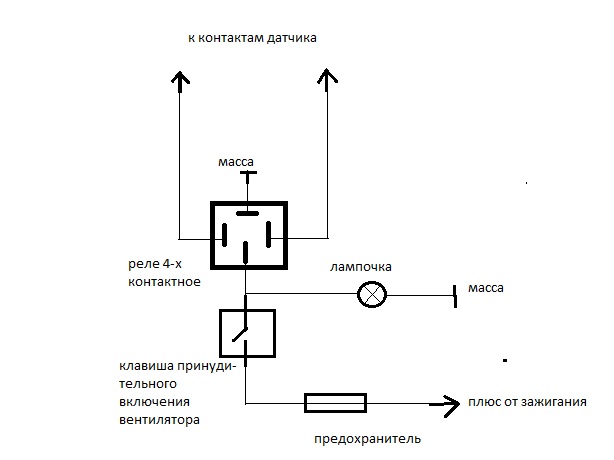

Была собрана система по приведенной Толей Буйным схемой, но вне монтажного блока, т.к. проводов оных обнаружено небыло. :wall:
Не фурычит... :hmmm:
Вопрос - выход 85 с реле должен идти на массу?
Сообщения: 42427
Непрочитанное сообщение Буйный » Ср авг 24, 2011 16:54:04
andy писал(а):Вопрос - выход 85 с реле должен идти на массу?
:no: :no: Андрей! На 85-ой ноге реле должен быть постоянный плюс от реле зажиги, а вот минус на 86-й ноге - управляемый. То есть он появляется либо при замыкании контактов датчика в радиаторе, либо принудительно, при включении запаралеленного с этим датчиком тумблера. При этом силовые ноги (87 и30) замыкаются и большой ток через 7-ой пред пойдёт на вент. Ферштейн? Андерстэнд? :beer2:
Сообщения: 18367
Благодарил (а): 1096 раз
Поблагодарили: 1165 раз
Непрочитанное сообщение andy » Ср авг 24, 2011 20:04:16
Анатолий, ферштейн!!! Переделал по первой схеме
вставил кнопку и усё арбайтен!!! :clap2: :clap2: :clap2:
осталось проверить датчик и на днях врезать датчик в патрубок... (w00t)
