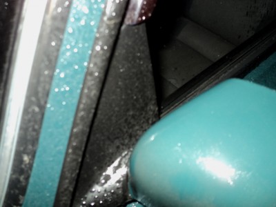

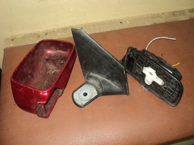

По просьбе Mursay несколько фоток, как ставил зеркала.

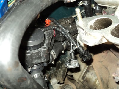

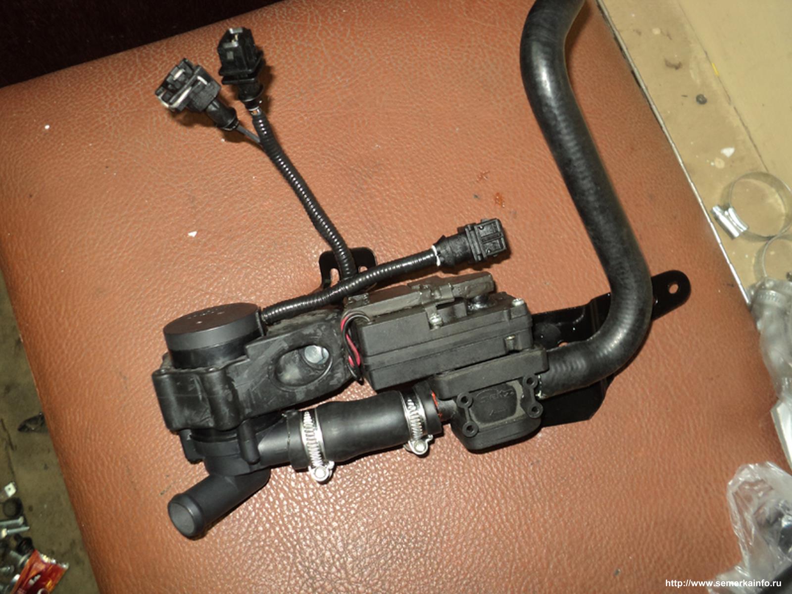

Вечер добрый Форумчанам! Повозился два дня со своей машинкой, менял помпу, антифриз, ремонитровал генератор после очередного залития. Заодно поставил вот такой девайс
Это помпа от "Вебасто", совмещенная с электрокраном печки. Кран печки сделал давно, фоток процесса нет. В двух словах сам электрический кран от какой то китайской машины, к которому приделана следящая схема управления на основе платы электрокорректора фар от Шеви Нивы. То бишь вся электроника на этом кране, в салоне будет стоять просто переменный резистор, который и управляет краном. Пока вот так. Ну и сфоткал как под капотом примерно всё это хозяйство встало.

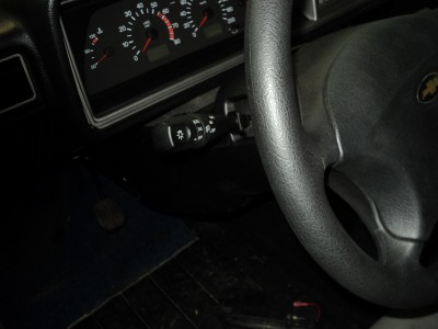

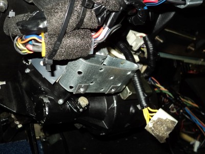

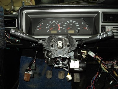

Фотоотчет об установке переднеприводных подрулевых, совмещённых с Хундаевскими ручками. Заодно переделал замок зажигания, на самом деле он более удобный, под правую руку, и ещё, наконец, воплотил идею отключения магнитолы от замка зажигания. Сделал это с помощью контактной группы замка. Получилось очень удобно - глушишь машину, магнитола не отключается. Вынимаешь ключ из замка - отключается, просто вставляешь ключ в замок (без включения зажигания) - включается. Это так, отступление, теперь к делу. Для начала всё было полностью разобрано, снят электроусилитель.

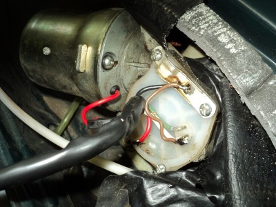

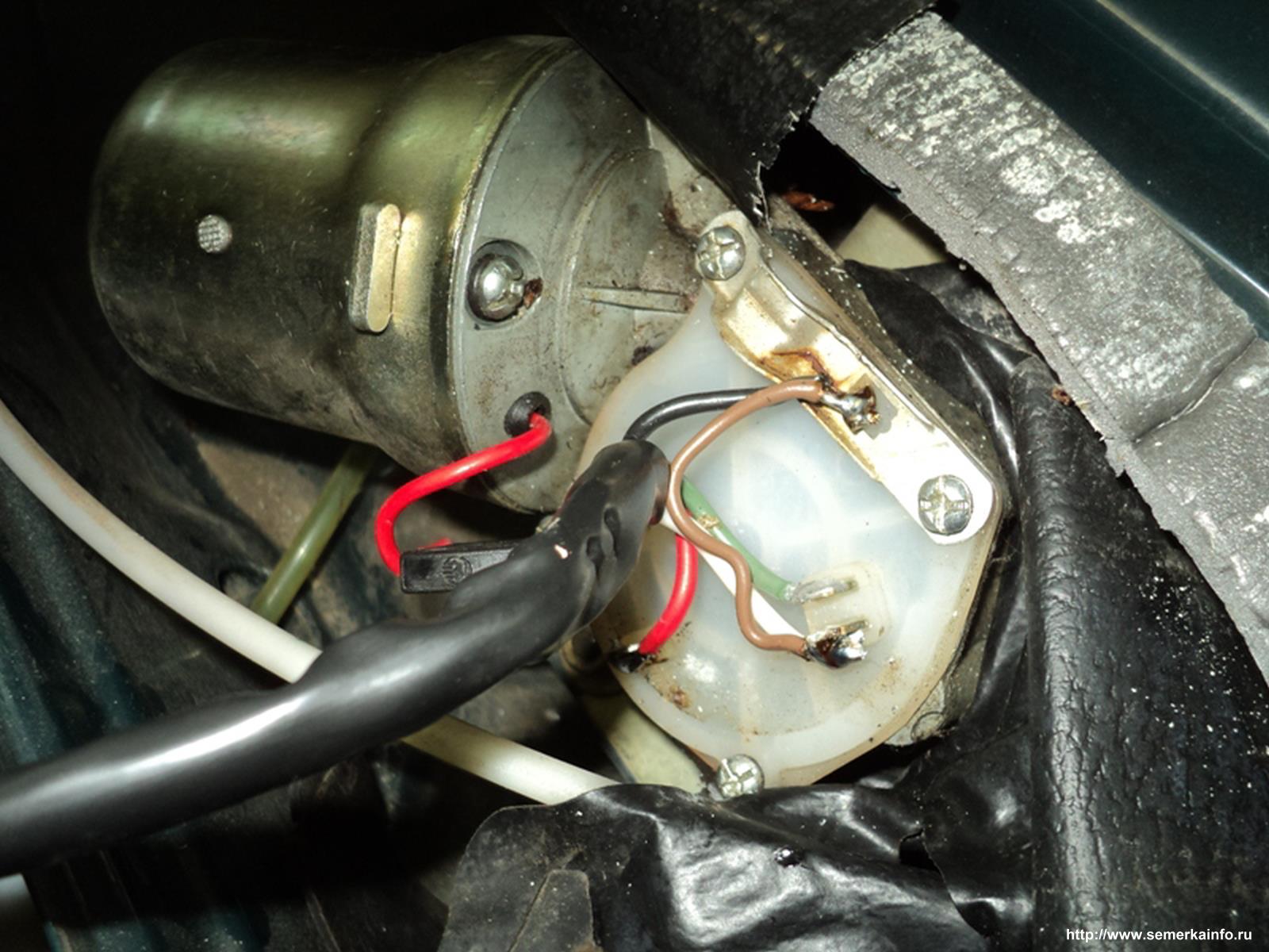

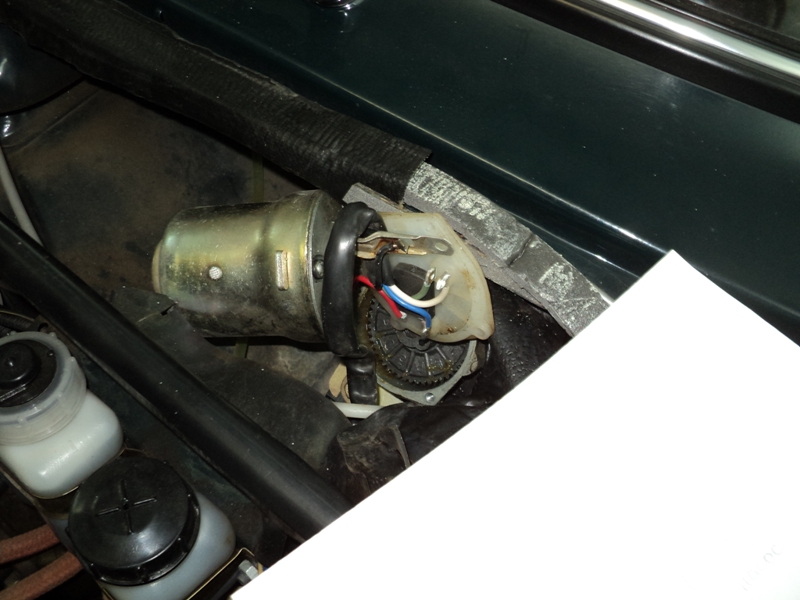

Ещё по поводу правой ручки управления режимами стеклоочистителя. Реле я использовал самодельное, схему выкладывал вроде как в теме про доработку стеклоочистителя, с регулировкой паузы. На Хундаёвской ручке для регулировки паузы используется колечко на пять положений, по сути там просто стоит переменный резистор с бОльшим сопротивлением 30К. Соответственно под этот диапазон немного доработал само реле. И ещё, для того, чтобы корректно работала система парковочного контакта, пришлось немного переделать подключение в самом редукторе. По заводу оно выглядит так:
Смысл переделки в том, что изменяется схема подключения контактной группы. Если кому будет интересно, объясню подробно, пока просто фото переделанной контактной группы.
Знакомый токарь выточил переходник, короче так выглядит всё в сборе:
Для крепления Шнивовского кожуха было изготовлено крепление:
Аварийку пришлось удлинить:
Вот её новое место:
Впринципе довольно удобно, хотя на пятнашках она конечно лучше стоит, не захотел долго возиться.

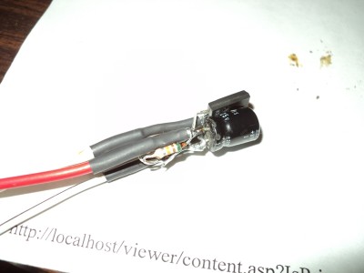

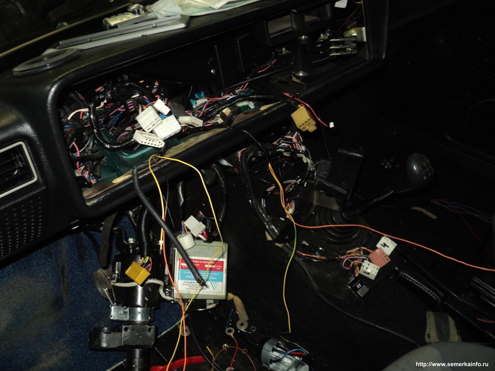

Светодиод подсветки замка подключил через небольшую схемку задержки света, работающую от дверного концевика. Так как в ней всего 4 детальки, не стал заморачиваться платой, собрал всё навесом.
Как это выглядело после предварительной сборки:
И после установки кожуха:
Ну и наконец был надет руль, что то последняя фотка получилась не очень удачной, ну да смысл я думаю понятен.
И напоследок по электрике. Вообще ничего сложного там нет, как скрещивать переднеприводные подрулевые с классическими, написано уже не раз. Единственное, пришлось повозиться с включением света фар и противотуманок, на Хундаёвской ручке они включаются колечком. Пока всё.
