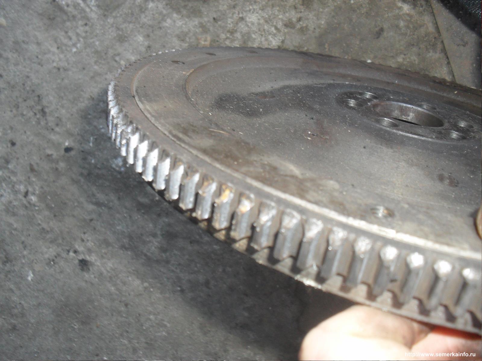

Ну что ж, вот и настало время замены выхлопной системы и сцепления. Первым делом снял глушитель, резонатор, приемную трубу. Ну как сказать снял, отпилил болгаркой, т.к. добровольно сниматься они отказались :slap: Затем снял КПП, и понял, что в моем кармане на 1000р станет меньше :wacko: - на венце маховика большая выработка, зубцы сильно сточены, видимо когда-то бендикс работал не правильно, сейчас стартер работает отлично(видимо до меня отремонтировали). Купил маховик(1000р), заменил задний сальник коленвала, сальник первичного вала КПП, трос спидометра. Поставил корзину ВИС, диск сцепления САКС. Поставить КПП так и не успел, планирую это сделать завтра. Завтра выложу фото маховика.

pozitron32 писал(а):Купил маховик
А чо просто венец не поменял?
pozitron32
Сообщения: 2129
Благодарил (а): 36 раз
Поблагодарили: 59 раз
Re: 2104 1990г
Непрочитанное сообщение pozitron32 » Пн июн 06, 2011 21:46:24
на рабочей поверхности маховика есть небольшая выработка+ изношен венец. В данный момент нечем нагреть венец. Из этого сделал вывод, что в данном случае маховик заменить правильнее.
Re: 2104 1990г
Непрочитанное сообщение JET » Пн июн 06, 2011 21:48:19
pozitron32
Причины веские, согласен с тобой. :yes:
