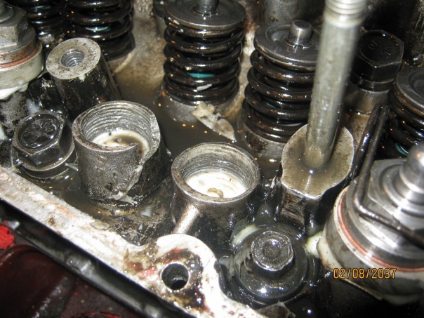

наконецто дашли руки занятся ремонтом гбц ( счас стаит времено сток гбц) вечером выложу отчет , с пиленой головкой случилась беда выломило один гидрик

Re: Моя машинка
Непрочитанное сообщение deng2105 » Вт фев 22, 2011 13:21:45
вот так

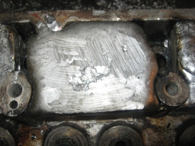

Непрочитанное сообщение deng2105 » Вт фев 22, 2011 17:51:44
поскольку оргоньшики отказались варить сказали типа ихнее сопло сварочное неподлезет решил делать так, отломить все остатки почти под корень в корне насверлить дырочек на 8 м поставить форму и залить дюралью

Re: Моя машинка
Непрочитанное сообщение deng2105 » Вт фев 22, 2011 17:58:52
начинаем

Поблагодарили: 35 раз
Re: Моя машинка
Непрочитанное сообщение _Колян_ » Вт фев 22, 2011 18:00:40
Это сделано под гидрики нового образца?
Re: Моя машинка
Непрочитанное сообщение JET » Вт фев 22, 2011 18:01:10
deng2105 писал(а):начинаем
:hmmm: Смело...

Re: Моя машинка
Непрочитанное сообщение deng2105 » Вт фев 22, 2011 18:06:14
_Колян_ писал(а):Это сделано под гидрики нового образца?
да под новый оброзец мне они больше нравятся .трешина поевилась сразу гогда я их устонавливал ( перетенул ) решил с баксидкой завернуть и трешину промазать. на 1500км хватило

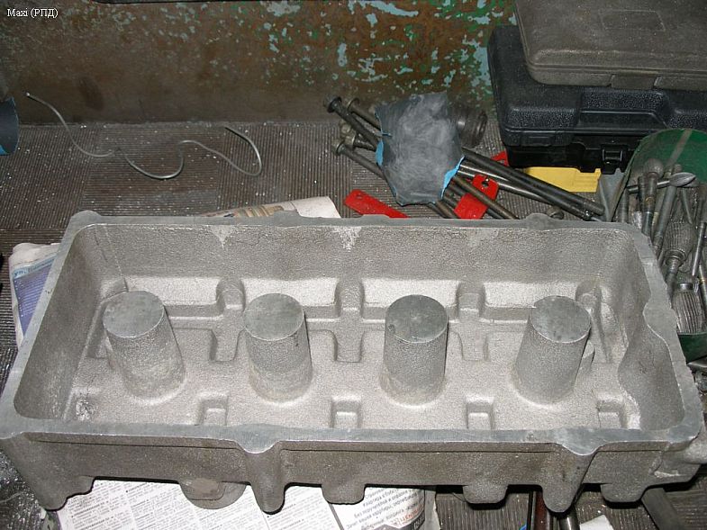

вот эти фото изучал чуть неподлупой ,гбц для 2105 ,мне кажется что это самапальный отлив

Re: Моя машинка
Непрочитанное сообщение _Колян_ » Вт фев 22, 2011 18:31:07
Я где-то размещал тему по поводу этой головы. Отлить ее наверное реально, только еще надо толковый фрезеровщик, да и формы надо, дох... надо.

Re: Моя машинка
Непрочитанное сообщение deng2105 » Вт фев 22, 2011 18:34:29
_Колян_ писал(а):Я где-то размещал тему по поводу этой головы. Отлить ее наверное реально, только еще надо толковый фрезеровщик, да и формы надо, дох... надо.
и станок нераздолбаный
