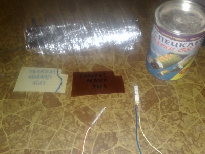

Давненько намутил себе габариты из светодиодной ленты. Лента режется на кусочки ( по 3 диода). Ну так вот, убрал патрон, на отражатель поклеил 4 полоски ( 3-туманка, 1 габарит)
но габариты хотелось сделать поярче, да и на отражателе полоски под углом наклеены, что не улучшает направленность света

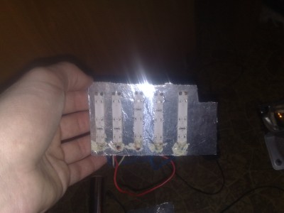

вырезаем заготовки на которые будет лепиться фольга, берем нормальный клей, сама фольга и добавляем еще 2 кусочка красной ленты
Дальше клеим кусочки на нашу заготовку.
т.к. основа у нас металлическая, контакты нужно изолировать друг от друга
После поклейки тестером проверяем на замыкание.
Сделано не самым красивым и практичным образом, ну уж чем богаты. Потом мб и переделаю

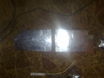

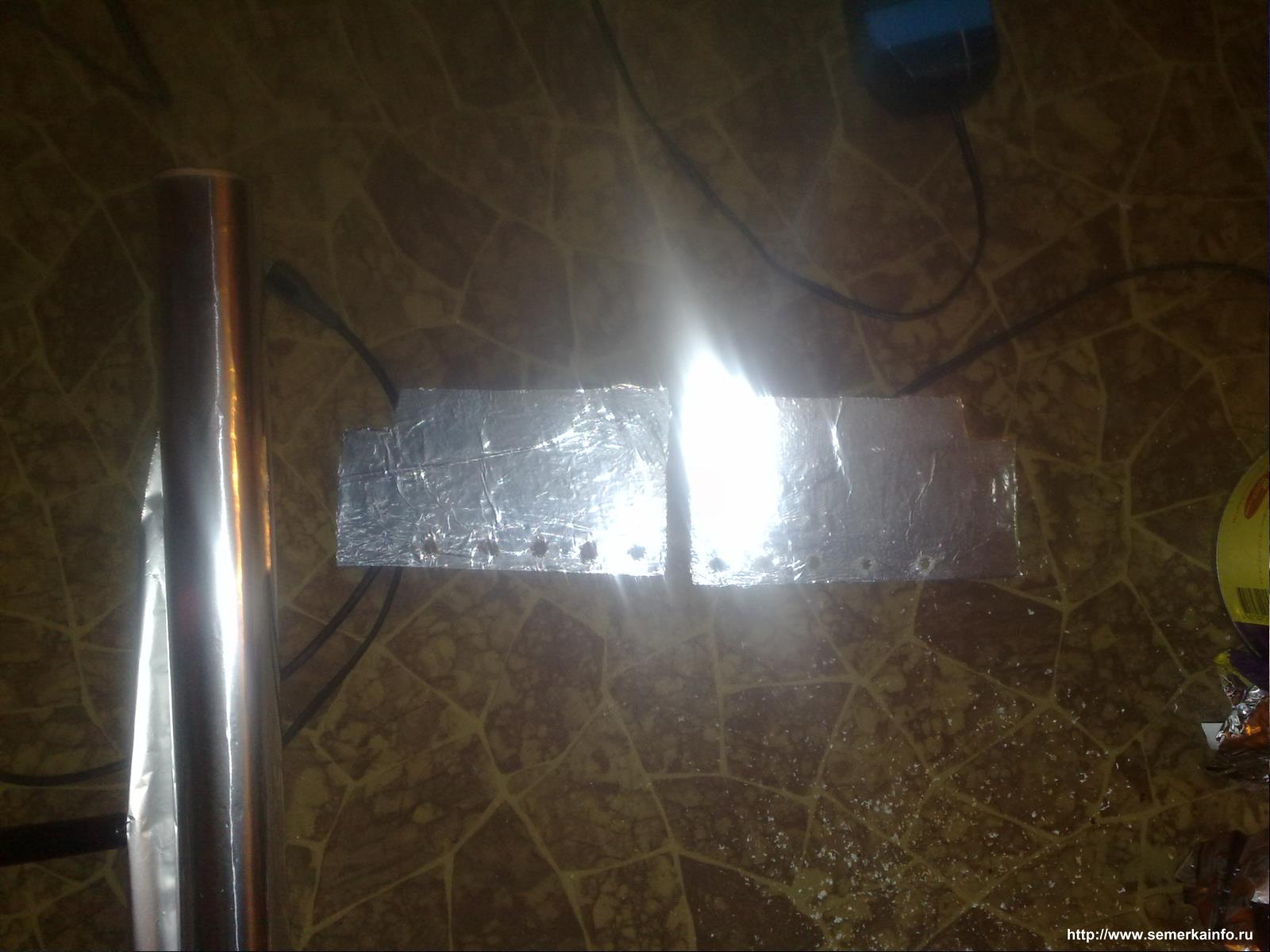

Горит вот так
На машину ставил, видимо проводочек один отодрал, на правой стороне не горит 1 кусочек, сегодня буду снимать и перепаивать
телефон фоткает со вспышкой, ее не отключить
как найду норм аппарат для фото - сделаю днем и ночью.

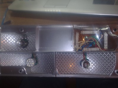

ну и передние
Стало ярко, хорошо, заметно. Горит не одним пятном как на фото, а довольно отчетливо видны сами светодиоды.

выселил, посмотри фотки, я выкладывал, там писал что патрон убран, поставлена пластина. Не поставить патрон просто.
