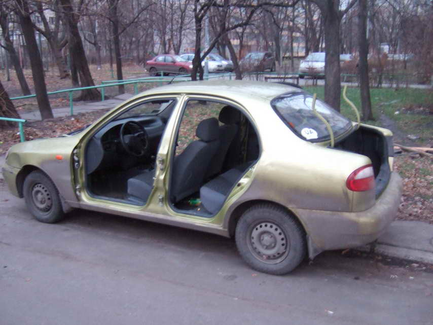

Бывает и так...
воровство дверей
Все что ни делается, все к лучшему. Поменял реле на новые.
Позитив!
