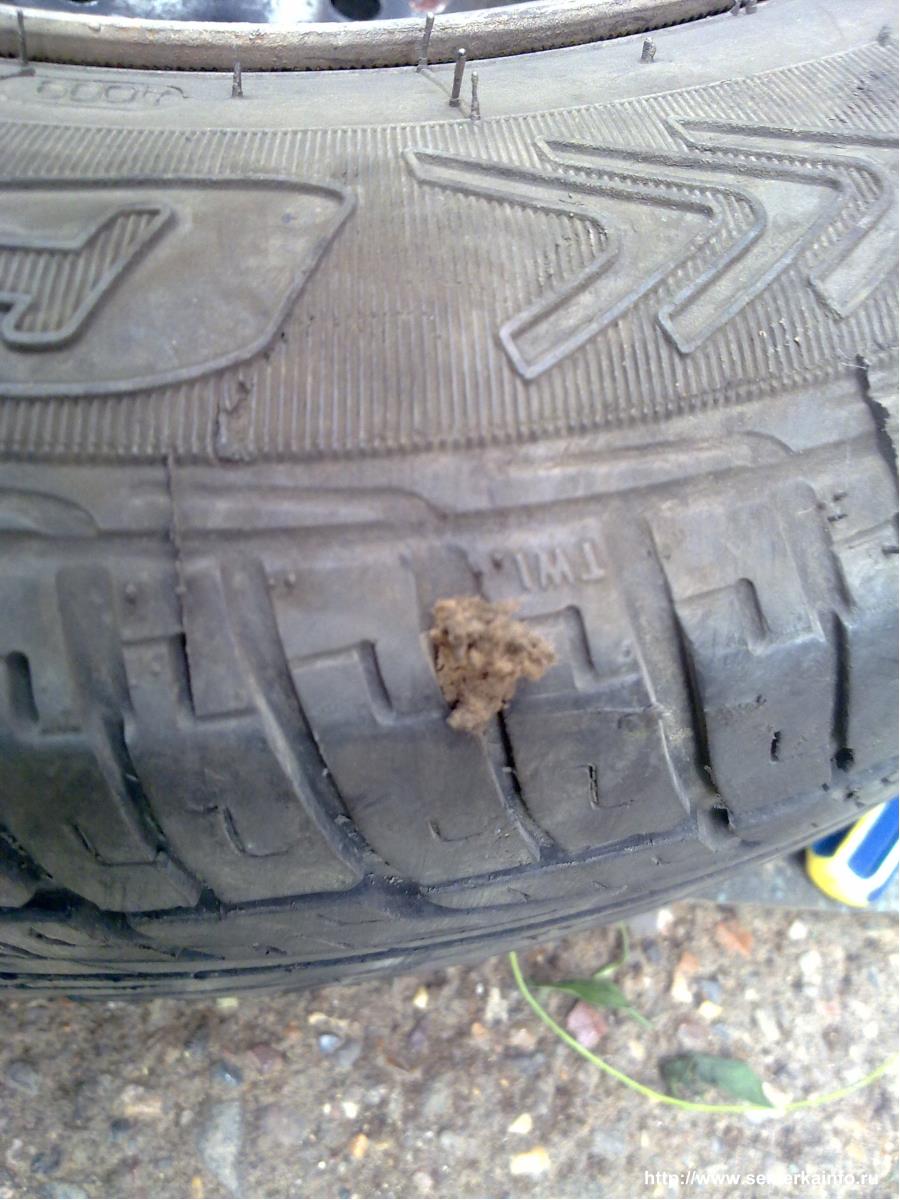

снял колесо чтобы посмотреть на передние колодки и увидел на покрышке это
шо это вид ближе
шо это
что делать???
Re: Маврик(ВАЗ 2107) 2004годы выпуска
Непрочитанное сообщение Вованн » Вс июн 17, 2012 14:23:47
там пыль на дисках? это от колодок, ниче страшного, это нормально.
Dorash56 писал(а):посмотреть на передние колодки
что увидел?
Dorash56 писал(а): увидел на покрышке это
жгут вроде :confused: дыру заделывали

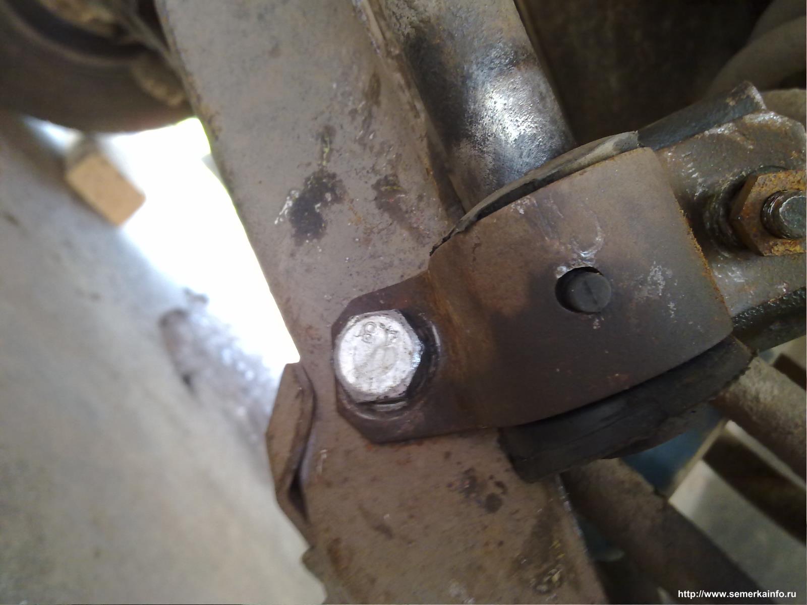

пока ехал домой заметил не понятный сток под передним левым колесом, первичный осмотр не дал понять откуда он, домой ехал медленно и не спеша, а то мало ли что там. Приехав домой и сняв колесо я увидел что именно стучало на неровностях дороги
О_о
оказалось сорвало шпильку от болта((((
обвел где именно
думал уже ехать в город и покупать новую запчасть, но понял что так просто я сам не смогу сменить, нашел болт с гайкой и решил высверлить старый и закрепить новый, вот что вышло их этого
