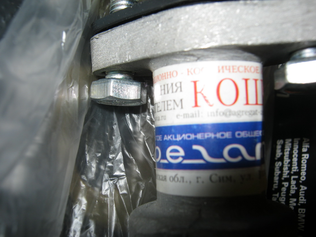

Седня прикупил новый краник отопителя.Наш Луганский ЛУЗАР-приказал долго жить(не перекрывает полностью....собака!!)))
Так-же взял свечки-оригинал(ЯПОН).Но пока менять не буду-так про запас.Мои пока-что как новые :P
Краник долго думал-и взял какойто-(типа космические технологии LOL LOL LOL ) ну посмотрим.Вроде крутиться легче чем лузаровский!На неделе наберусь терпения и поменяю :O

Свечки и краник!
краник

поменял щас краник отопителя.Немного задолбался.Впринципе все легко-только разбирать долго.Заодно в бардачке немного прибрался.
В старом лузаре-керамическая фигнюшка внутри толи рассыпалась-толи сгнила непонятно.Вот он и не перекрывал антифриз.Сначала думал заклинила просто-а потом как разобрал увидел.
Который поставил-там вроде железный шарик-и крутиться легче чем лузар.Вообщем посмотрим сколько этот проживет!!!!!!

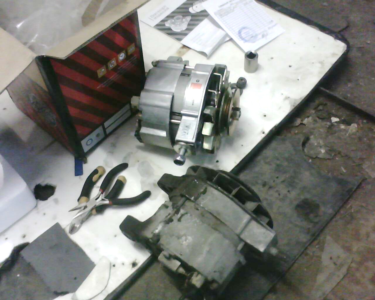

сегодня поменял в машине ГЕНУ.Поставил 85амперник STARTVOLT LG 0108
http://www.startvolt.com/generatory/lg-0108
генератор встал как родной.Мутить с кронштейнами ниче не надо.
Теперь на холостых с дальним светом 14.4волт
просаживается до 13.8 при ближний+дальний+тормоз+печка+магнитола(на холостых)-добавляешь газку до 1000об и опять 14.4в
Вообщем почуствовал разницу с Г222 :thum1: :thum1: :thum1:

ella писал(а):Поставил 85амперник STARTVOLT LG 0108
:thum1: но ценаааа :slap:
Re: а Это моя тачка 2107
Непрочитанное сообщение JET » Вс июн 05, 2011 5:49:55
Маладца, давно пора было :yes: :clap2:
Но вот производитель:
ella писал(а): STARTVOLT
чот доверия не внушает :hmmm:
Узнавал, есть ли на него запчасти? Кетаец однако... а это как лотерея...(ттт)
Дай то бог чтобы приносил хозяину токма радость :yes:
Кстати, почем брал? Цены на сайте как я понял в рублях?

630гр. в магазине.

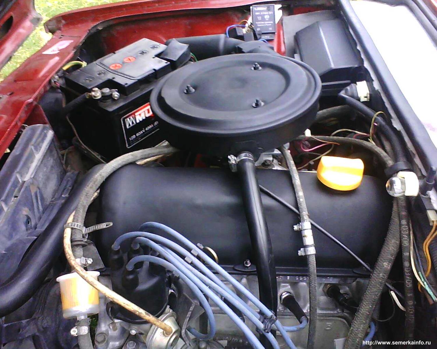

Вот седня поменял масло в движке, фильтры,свечки и решил покрасить клапанную крышку и кастрюлю карбюратора.
Думаю нормально получилось :rolleyes: :rolleyes: :rolleyes: .......................................................................
это до покраски......)))))))))))

ella
классно!!!
все стерильно прям !!!

ella писал(а):Вот седня поменял масло в движке, фильтры,свечки и решил покрасить клапанную крышку и кастрюлю карбюратора.
Класс!!! Мне до такого ка до Киева ......... :D

Кстате-не перестаю радоваться новому Гене!!!Просто сказка LOL LOL LOL

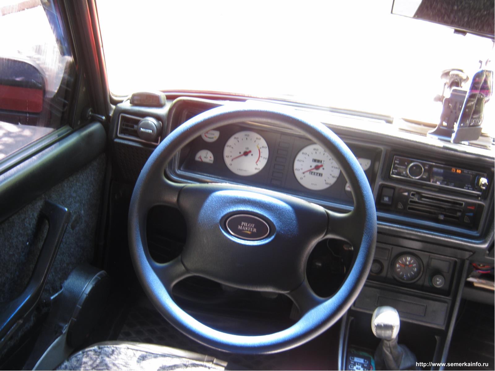

Поменял сегодня руль!!!!!!!!!!!
Оплетку потом куплю.........

ella писал(а):Поменял сегодня руль
:thum1: ээээ...чем -то похож на стоковый...а по размеру как?меньше?на фотке как-то не очень видно...
ella
Сообщения: 1159
Откуда: луганск
Поблагодарили: 24 раза
Непрочитанное сообщение ella » Вс июн 19, 2011 12:36:34
да похож на сток немного!!!!
Но вроде как покруче дизайн!!!!!!)))))))))))))))))))))))))))))
он 38см-как на десятке.(сток 41см)
раньше у меня был ВИРАЖ он(36см)
еще оплетку натяну-будет наверно вообще СУПЕР)))))))

класс баранка!!! :beer2:
