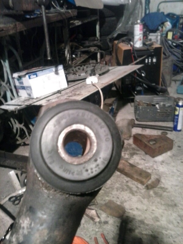

пошел на 4 дня в отгулы, появилось свободное время, на улице задождило решил уделить внимание Ладе. заменил левую полуось- разрушение сепаратора. подозрение на неё падало еще полтора месяца назад. на бездорожье слева стучало, а в подвеске передергал все- безрезультатно. в принципе это было ожидаемо. еще когда в прошлый раз ее менял насторожил слегка поднятый пыльник подшипнка, но люфтов не было и я поставил ее. когда снимал обнаружил что порвал уплотнительное кольцо между тормозным щитом и мостом. поход в местный автомагазин закончился покупкой ремкомплекта трамблера ваз2108. самое большое кольцо вполне заменило оригинал. заменил задние тормозные колодки. поставил финвалы. ручник настроил. 5 щелчков и машина заторможена. заменил втулки тяг. на малых тягах совсем печальная картина, на больших все настолько надежно прикипело- приржавело, еле открутил. затянул все гайки на нагруженной подвеске, для этого собрал все тяжелое в гараже :)
