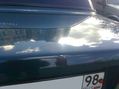

Продолжим повествование, точнее рассказ, про то, что приходится делать за недорого с автомобилем. что бы попытаться выжить в этой суровой действительности.
Начну с подготовке к пассивной и можно сказать. что активной борьбе с вандалами.
К активной безопасности наверное можно отнести настройку сигнализации.
делалось это примерно так:
Я оттопырил щётки от лобового стекла и отпустил их в свободный полёт на исходную позицию. Отрегулировал сигналку так, что бы она при этом срабатывала " По маленькому".
К пассиву можно отнести замену ранее заглушенной личинки открывания багажника и добавления секреток в крепёж колёс.
К стати, личинку, раскурочили.

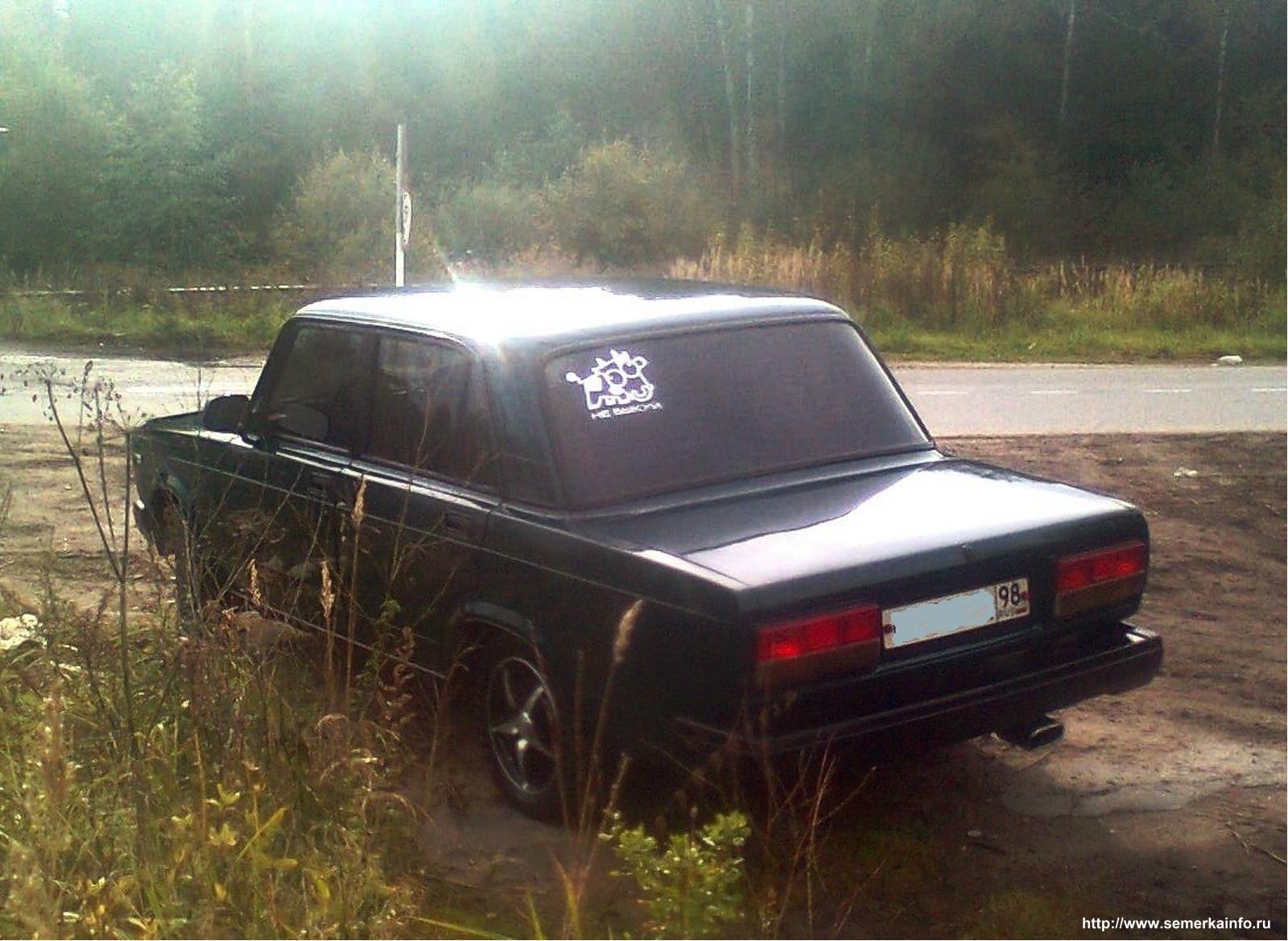

Ещё, у меня на заднем стекле поселился бычёк.
Последний раз редактировалось Borodach Ср окт 03, 2012 18:46:46, всего редактировалось 1 раз.
Сообщения: 47941
Благодарил (а): 1511 раз
Поблагодарили: 3758 раз
Re: Бюджетный, классический седан от Бородача
Непрочитанное сообщение Антон80 » Ср окт 03, 2012 18:24:30
прикольно. На куске пленки?

Антон80 писал(а):прикольно. На куске пленки?
Да, совершенно верно. Это картинка на липкой ленте стоимостью 100 рублей, или что то вроде этого.

найду антикор черный для трубопроволов у нас на базе-зафигачу!
Гораздо симпотичнее стало на литье!
