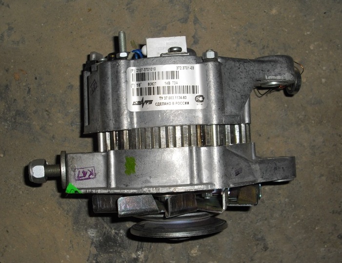

Сообщения: 4524
Благодарил (а): 706 раз
Поблагодарили: 720 раз
Re: Первый автомобиль - семёрочка
Непрочитанное сообщение Smarticus » Пн сен 02, 2013 10:50:33
Вот такой, как и стоял
в районе 3,5 килорублей стоит.
Если не хочешь переделывать конструкцию, без вариантов.

AlexK писал(а):Посмотрим в какую цену он у нас тут, еще бы разобраться какой же генератор мне нужен. А то что-то их тут всяких полно, а какой лучше и подойдет не знаю ))
Только КЗАТЭ 37.3701 родной на 55 А, или 9412.3701 нивовский на 80А.
Сообщения: 4524
Непрочитанное сообщение Smarticus » Пн сен 02, 2013 10:55:41
Йожык писал(а):Только КЗАТЭ 37.3701 родной на 55 А, или 9412.3701 нивовский на 80А.
В инжеках родной на 73А =) как на картинке, что я выше прикладывал.
