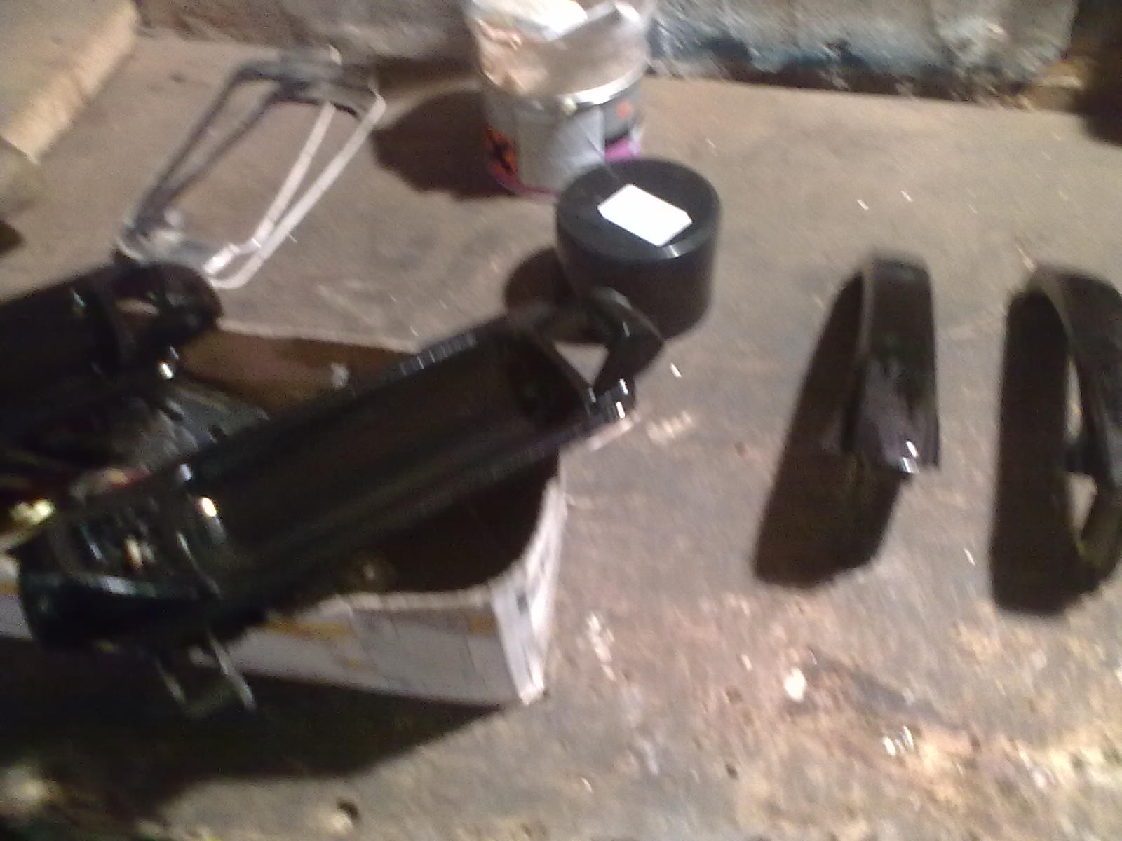

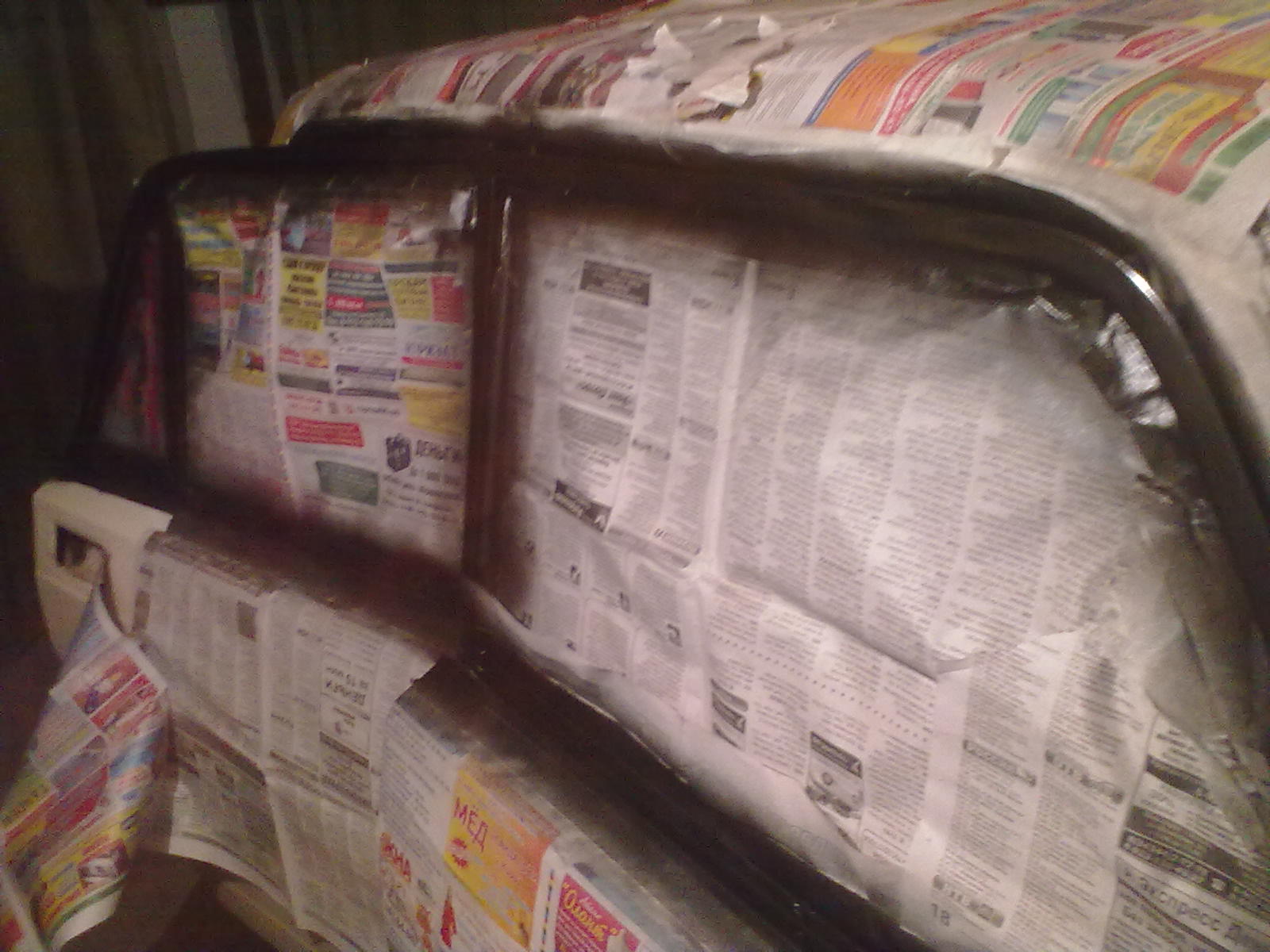

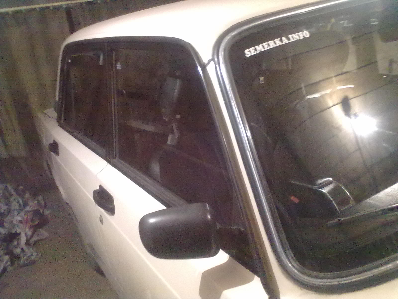

Вот 2 дня работы

Отличная работа! Какие ручки ставил?

Иван64 писал(а):Отличная работа! Какие ручки ставил?
Да ручки старые от тюн-авто,просто они были в цвет ,но облезли за 2 зимы вот и решил покрасть заодно.
