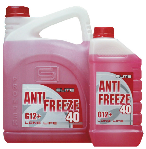

Непрочитанное сообщение alexander » Пн фев 21, 2011 18:56:15
я вот такой купил. Состав мне кажется все равно один и тот же с Феликсом

Непрочитанное сообщение mik58 » Пн фев 21, 2011 19:09:18
вот такая фраза должна быть
Совместим с охлаждающими жидкостями на основе карбоксилатов.

Непрочитанное сообщение alexander » Пн фев 21, 2011 19:14:17
на выходных гляну. Еще пока не заливал

Непрочитанное сообщение mik58 » Пн фев 21, 2011 19:25:16
alexander писал(а):на выходных гляну. Еще пока не заливал
смешай в маленькой емкости посмотри реакцию

Непрочитанное сообщение alexander » Пн фев 21, 2011 19:27:51
А какая может быть реакция? Я прост химию плохо учил:)

Непрочитанное сообщение mik58 » Пн фев 21, 2011 19:29:20
alexander писал(а):А какая может быть реакция?
изменится цвет
выпадет какой нибудь осадок
вспенится
первый вариант вполне возможен

Непрочитанное сообщение alexander » Пн фев 21, 2011 19:33:38
Будет прикольно если при смешивании двух красных антифризов появится другой цвет :) Какой нибудь синий или зеленый :thumbsup:

Непрочитанное сообщение mik58 » Пн фев 21, 2011 19:36:05
alexander писал(а):Будет прикольно если при смешивании двух красных антифризов появится другой цвет
а вот это запросто только будет буро-ржавый (грязь)
