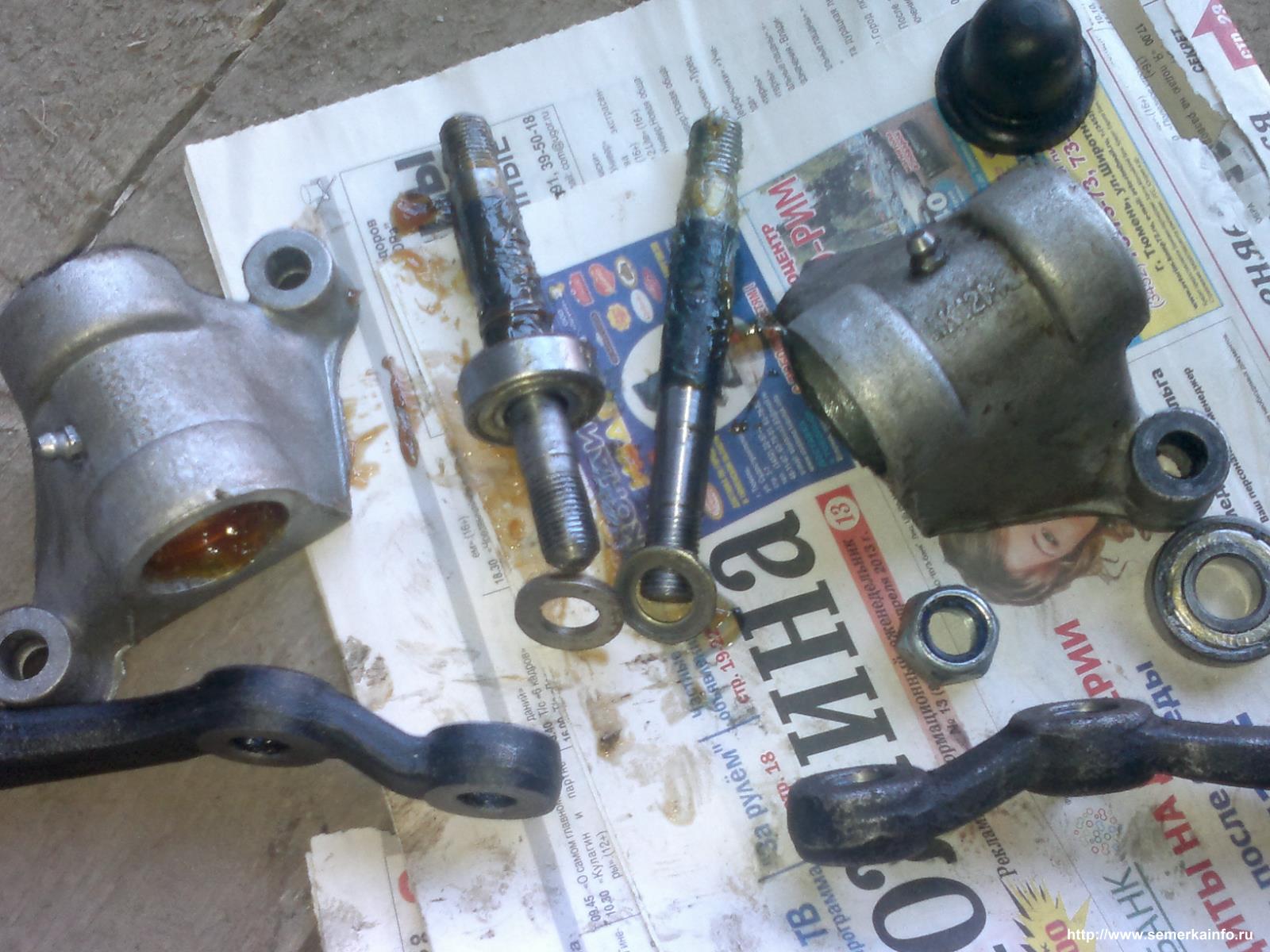

провидец, Толя, ошибся. я же говорю ось маятника затянута, люфтов нет - вчера же лазил смотрел, а вот ухо нижнее отломлено. прикручивал крепко - сами ж ухи не сломало.
- Буйный
- Сообщения: 42211
- Благодарил (а): 2721 раз
- Поблагодарили: 5094 раза
Re: из Тобольска с прЮветом+)
Medved@790, он бы ошибся, если указал на стук в задних барабанах или бензобаке
, а он указал именно на маятник. Болтание оси во втулках/подшибах и болтание корпуса -это практически одно и тоже. Главное, локализация стука
. Проехали!

ааааа, сэнсэй, я знаю что сошку ломает, но про корпус не знал и не был готов к такому, а тем более к дренированию пары-тройки сотен кубов кипятка хреновым оборудованием и даже без обеда(

тааак, нашел время связаттся с продавцом, он говорит что впервые слышит что корпус ломает, как продавал не помнит, да и гарантия на любой товар всего две недели; за сим и откланялся.
токарю позвонил - он до второго в отпуске, а я второго со второго, грит стенки тонкие на сток корпусе и вал протачивать придется т.к. подшипниковый длинней; аргоном не вариант - слабо, центровать неудобно. или покупать новый, или из стали корпус ему заказывать.
буду искать инфу о подделках и брать оригинальный на подшипниках.

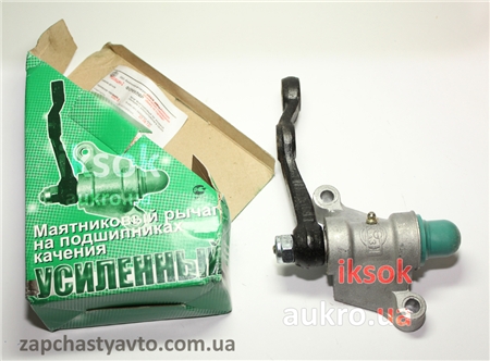

На Шниве стоит маятник на подшипниках, заводской! Крепления совпадают, только сошку заменить, но он дорогой собака.
У меня стоял Гусевский маятник и на нем тоже треснуло ухо крепления
вместо него предложили маятник сделанный под Шнивовский, но дешевле. Поставил и уже года 4 он меня не беспокоит.
В маятниках Гусева и похожих на них, стоят 2 подшипника, которые запрессовываются в коленвал. Эти подшипники закрытые, и как их возможно смазать на самом маятнике через прессмасленку я не совсем понимаю

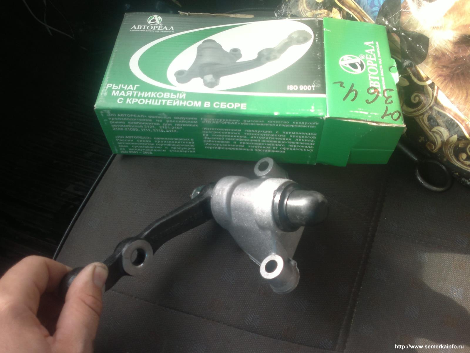

осмелюсь заметить - гавно этот маятник Гусева. лапки бы ему перепончатые да загребущие оторвать за такую проточку вала.
искал кинельский по совету Мишани, а везде гусь
очень его не хотелось.
нашел только в самом, для меня, гавно-магазине, где тебя правого обзовут дурачком и разосрутся на ровном месте. нашел три! вида маятникой: гусь (самара), форвард (челябинск), автореал (челябинск). красенький форвард мне не понравился чисто цветом аллюмишки (больно светлый он какой то) и красной упаковкой, так что взял автореал в "полноценной" упаковке. конечно визуально заметил отличие в толщине "бобышек" рычага для посадки рулевых пальцев, решил менять местами. хрен! при разборе выяснилось:
-гусь: вал проточен гавнисто - рычаг сидит с люфтом, нижний подшипник (некие KG) сидит неплотно и влетает в посадочное аки водка в стакан, только шайбы немного толще автореаловских.
-автореал: вал проточен что надо, немного шлифован и без рисок, рычаг сидит плотно, подшипники KRAFT.
вообщем ничего поменять не удалось кроме шайб, да и не надо - тело рычага одинаково толстое на обоих экземплярах. тавотница, прокачка, все хорошо. поменял гребенку, воткнул ремонтный штуцер ГЦС (ездил пару дней без тормозухи, обломил когда подтягивал гофру датчика скорости с проводами), переделал холодный впуск (фильтр вопреки опасениям очень чистый,были лишь пара мух и пара пушинок).

Миша вот на таком трансмастере
почти 40 тысяч не заглядывая в него, сменил заводской практически сразу после покупки машины, надо будет сегодня у бати поглядеть на состояние...

У меня такой же стоит, незнаю, вроде как на подшипниках, но после 20 тыков сошка от руки вращается тяжелее чем у стокового, люфтов нет тттМиша вот на таком трансмастере

У меня такой, только без краски. Прошёл 100ткм и ни звука нет.олежек писал(а):Medved@790

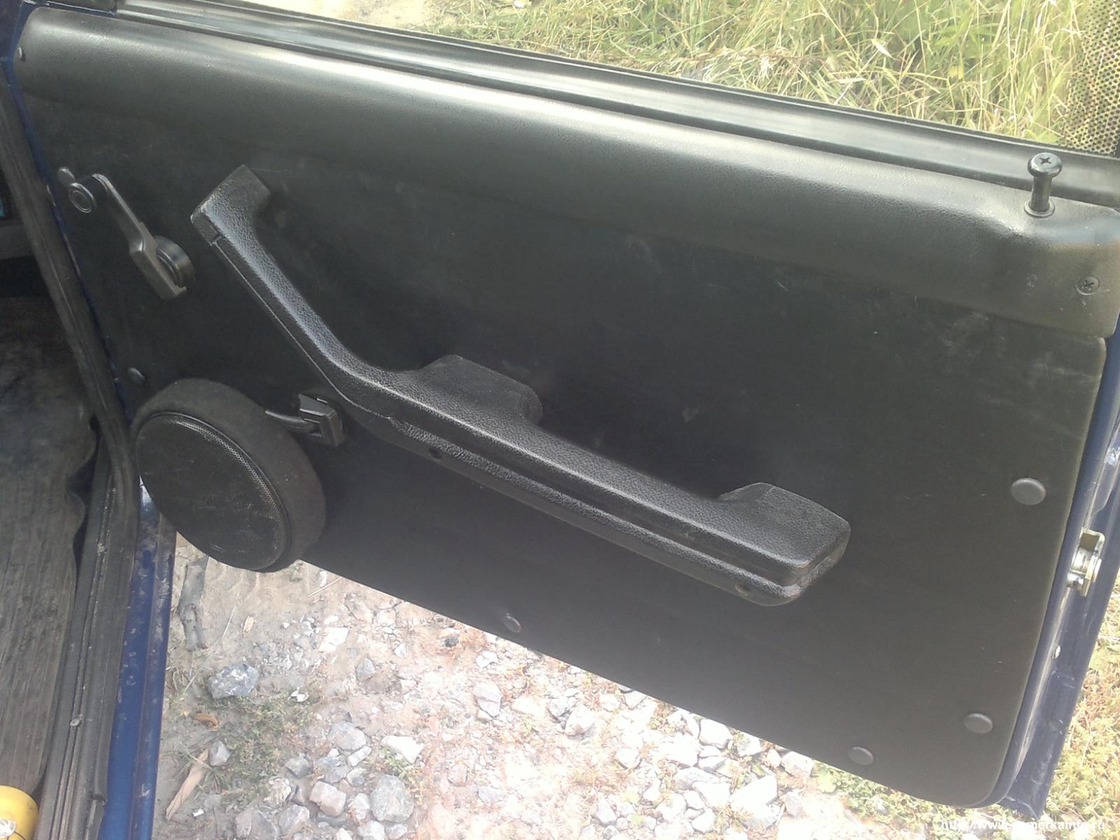

вчера скоренько доделал двери, спасибо братюне за то что привез степлер (момент супер-пва ооочень долго сох, я обиделся на него) и Максу за заготовки для дверей. а так я обработал каждую дверную карту спленом Шумофф (афигенно крепко клеился на двп) и примыкающее основание подиума для уплотнения (накрывает одну клипсу). ну и вы видели что предварительно отрегулированы тяги, ручки, электропривод посажен намертво с тягой, тяги затянуты в уплотнитель ("голые" двери без карт закрывались без единого дребезга) и т.д.
панч получился в дверях отлично, езжу пока только с дверными динамиками, твиттеры на стойках и играют от стекла. фронт, как ни странно, подключен поканально..от головы! миды порезаны от 120Гц и включен лоуд, твиттеры через свои кроссоверы - играет довольно таки чисто для бюджетника.
