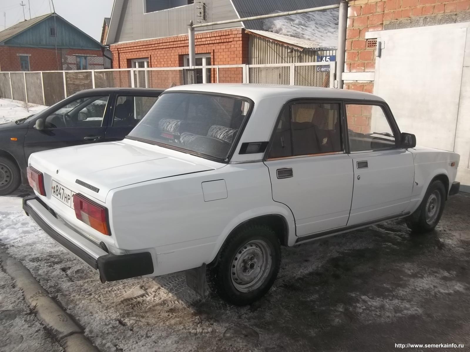

said74 Извени за такой вопрос. но мне или показалось или на самом деле у тебя машина была ударена в правое крыло. это так? А машина хороша.
said74
Сообщения: 2461
Откуда: Челябинск чWз
Поблагодарили: 180 раз
Re: моя пЫтЁрочка 1996г
Непрочитанное сообщение said74 » Сб мар 17, 2012 16:07:22
Правое крыло еще на первых фотках видно - да оно битое, брал уже такую, подбитую :)

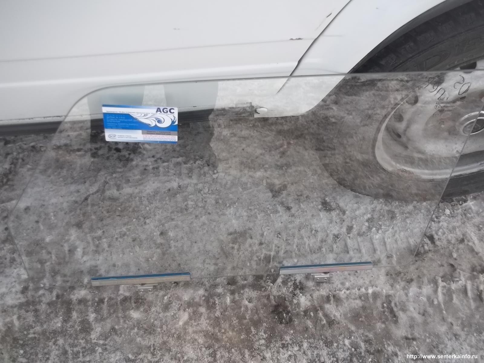

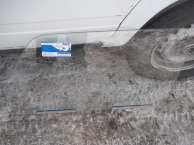

said74
Сообщения: 2461
Непрочитанное сообщение said74 » Сб мар 17, 2012 16:39:46
said74 писал(а):еще пороги заодним менять надо
Да и бархотки бы на стёклах поменять с пластиковых(хромовых) на фетровые :thum1:
ну, ет мелочи - стекла новые уже есть - старые поцарапаные от хромов, а так только ЗА

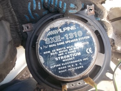

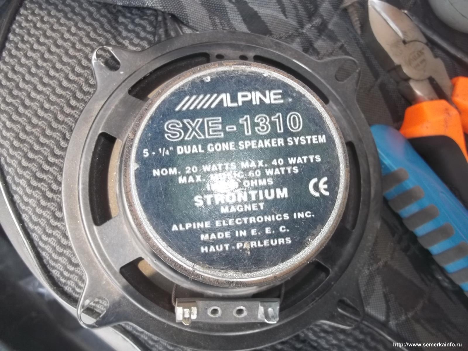

Непрочитанное сообщение said74 » Вс мар 18, 2012 15:47:41

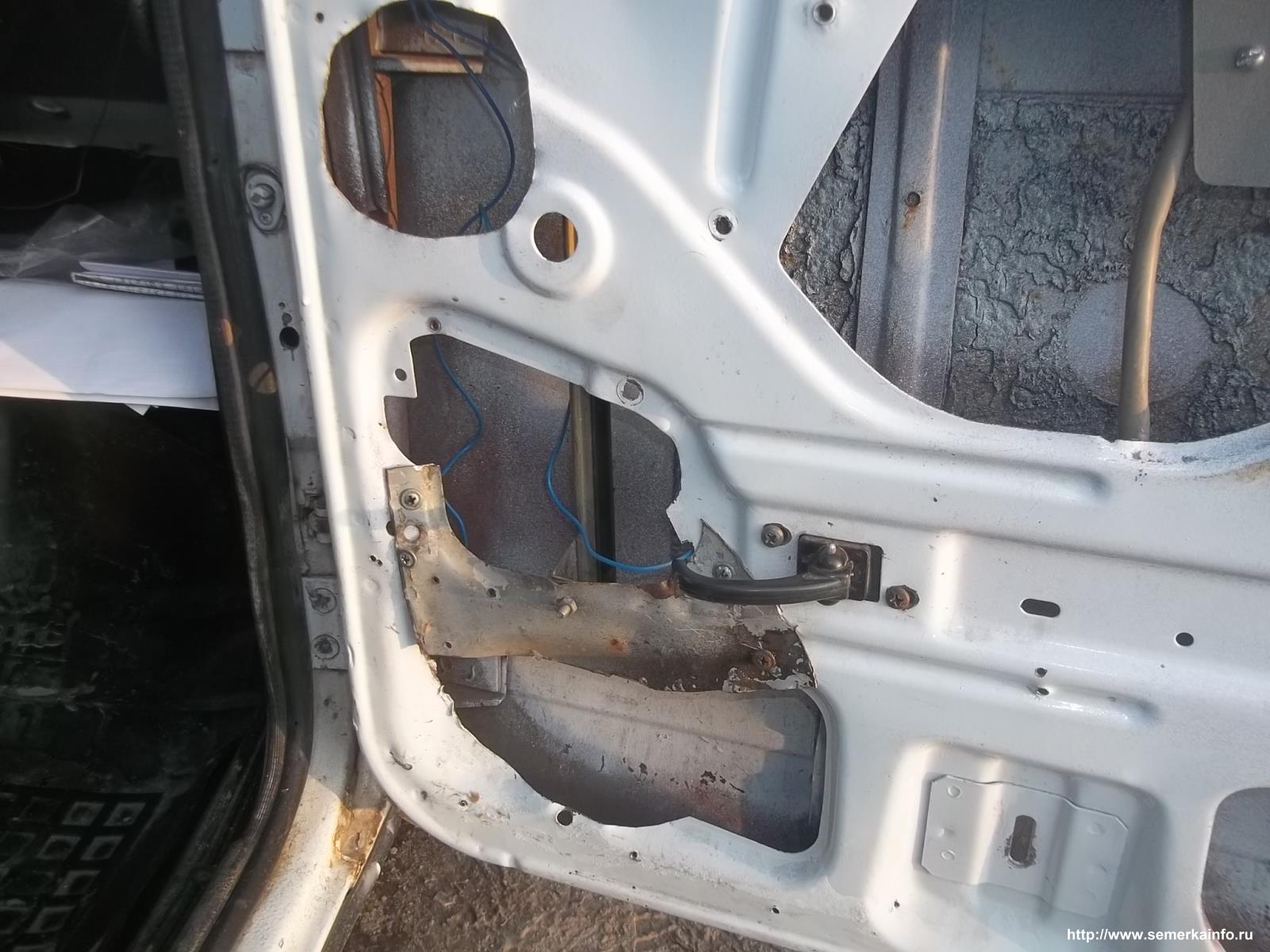

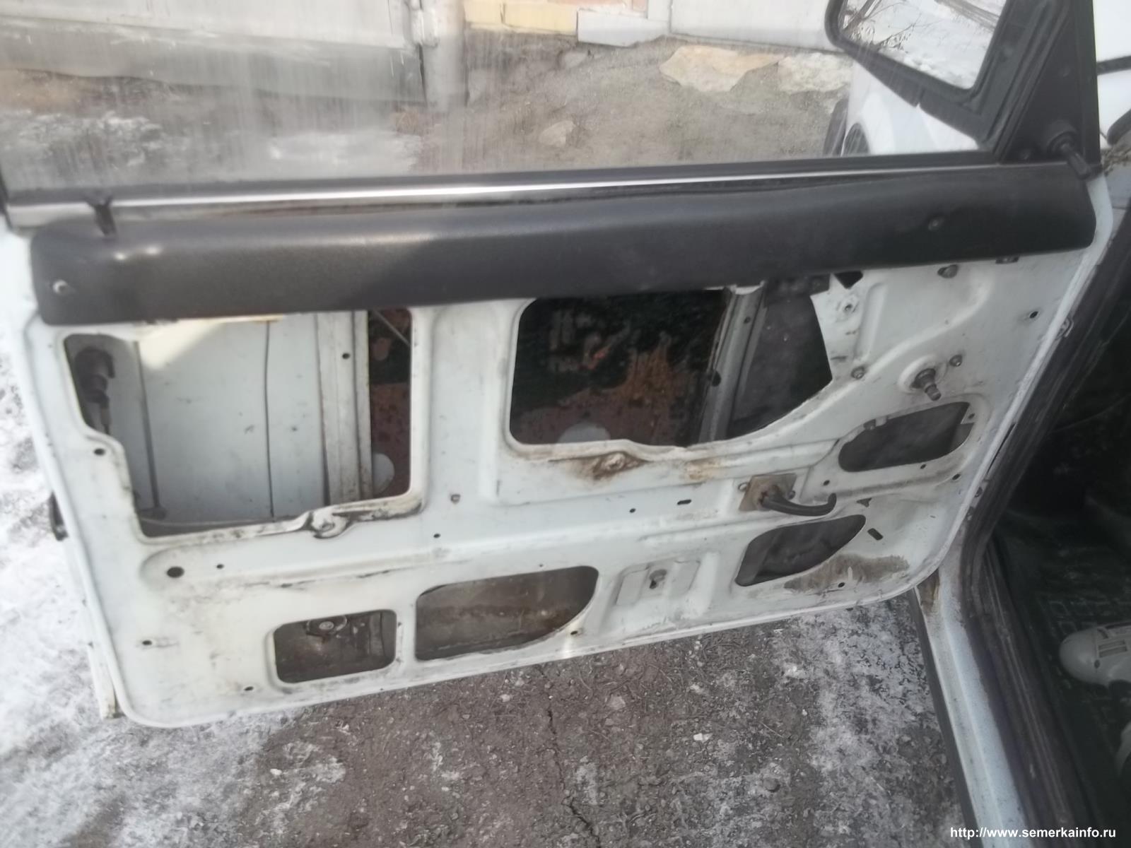

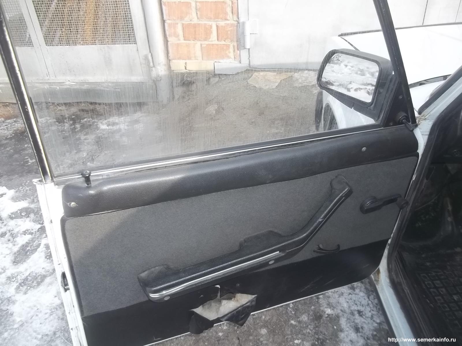

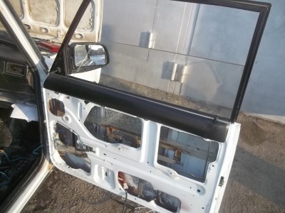

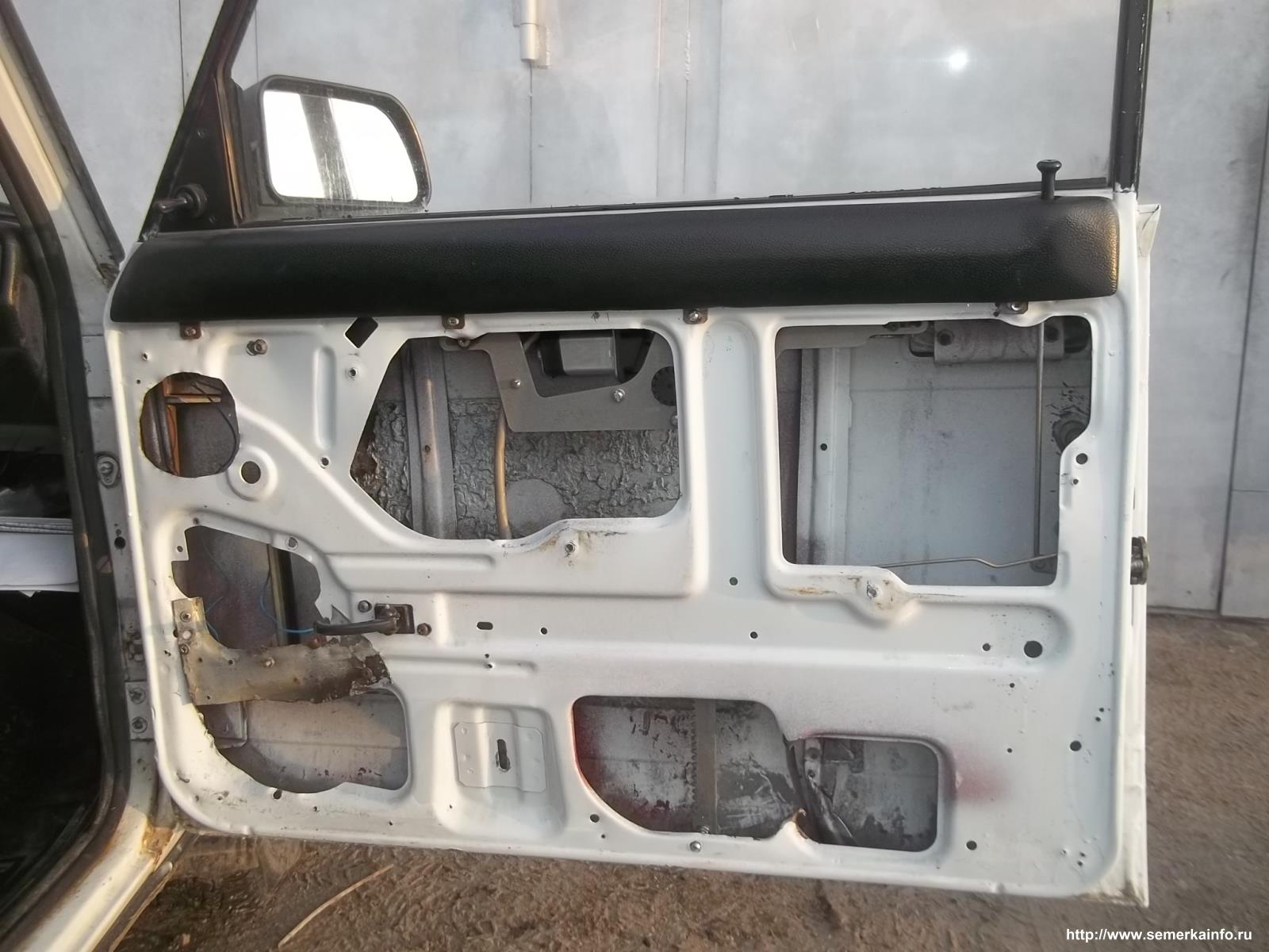

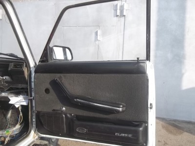

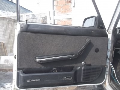

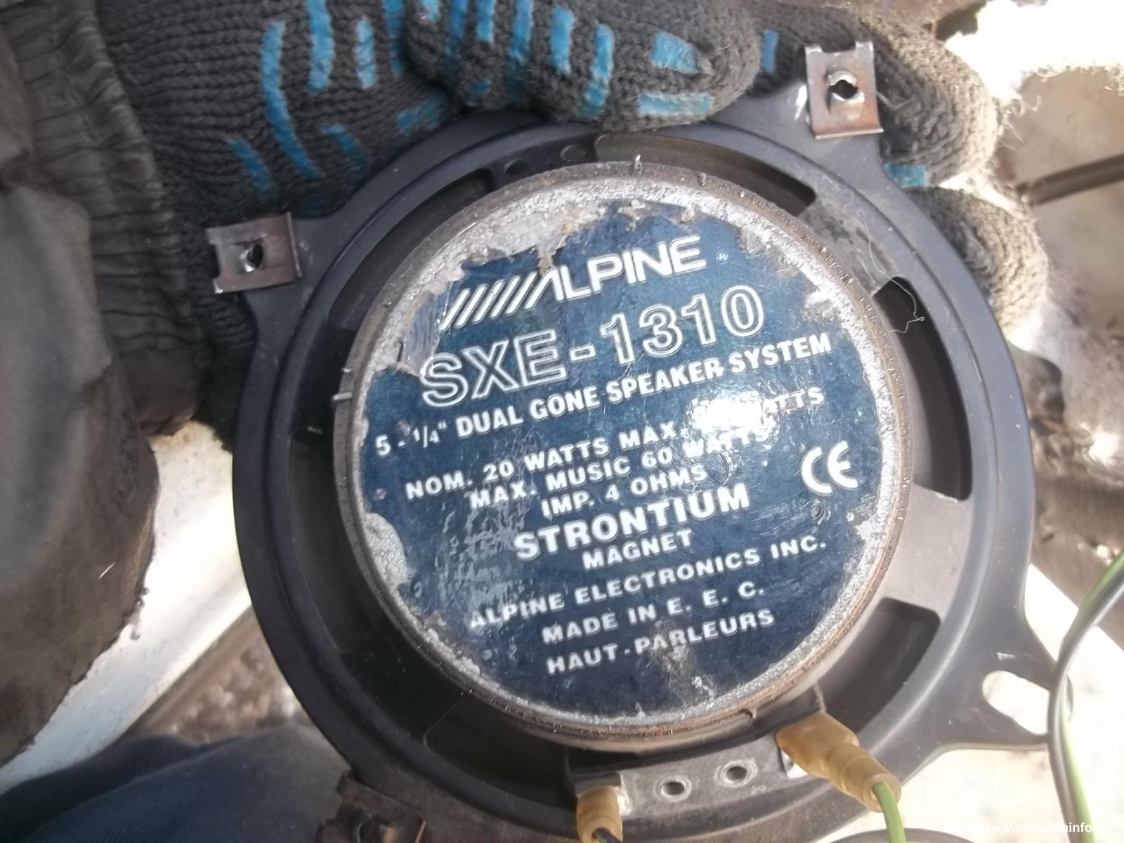

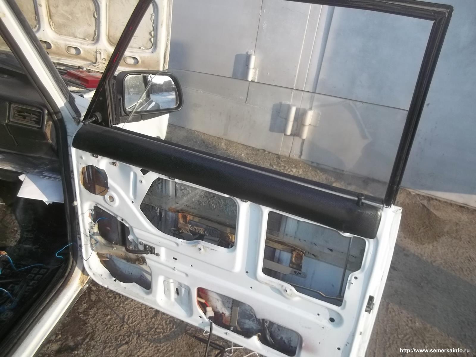

Сбылась мечта идиота!!!!!!!
сегодня поставил в передние двери ЭСП, подключил и обогрев зеркал заодно. также установил в передок динамики :thumbsup:
