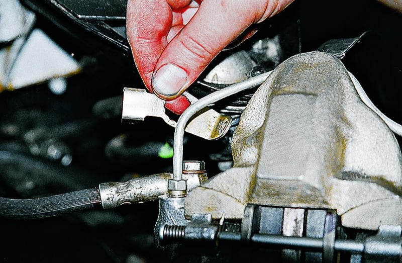

Что-то нам с пяточком не везет в этом году... то датчик температуры, то карб, то правые торм.цилиндры, вчера левые...
Сегодня утром махнул на рынок за новыми. привез. суппорт не снимается. нижний болт открутил. а верхний не смог. пришлось подкладками выбивать цилиндры...
ладно. поставил.
Снимаю трубку с цилиндров, хрен. пришлось за новыми ехать. взял.
вкручиваю, а оно травит. решил затянуть сильнее, а оно посадочное месте разорвало.
пришлось ехать за новым цилиндром. привез, поставил. нормально.
Не прокачиваются тормоза. полез в правый суппорт, не хочет, будто забито.
Скинул шланг, продавили, а обратно не ставится, травит из-под шланга и хоть умри.
пару часов парились с соседом. в итоге шайбочками подобралось и не травит
Интересно, что дальше будет...???
Сообщения: 42457
Благодарил (а): 2754 раза
Поблагодарили: 5073 раза
Re: Верный Пыхтячок...
Непрочитанное сообщение Буйный » Вс авг 05, 2018 19:28:52
andy писал(а): в итоге шайбочками подобралось и не травит
Шайбочки старые ставили медные? Возможно они уже обжаты были до нельзя. Штуцер шланга изгибом металла вниз ставили?

Непрочитанное сообщение andy » Пн авг 06, 2018 16:35:14
Буйный писал(а): Штуцер шланга изгибом металла вниз ставили?
Да. По другому не поставить, шланг перекручивать придётся.
Буйный писал(а): Возможно они уже обжаты были до нельзя.
Не возможно, а точно. Одна.

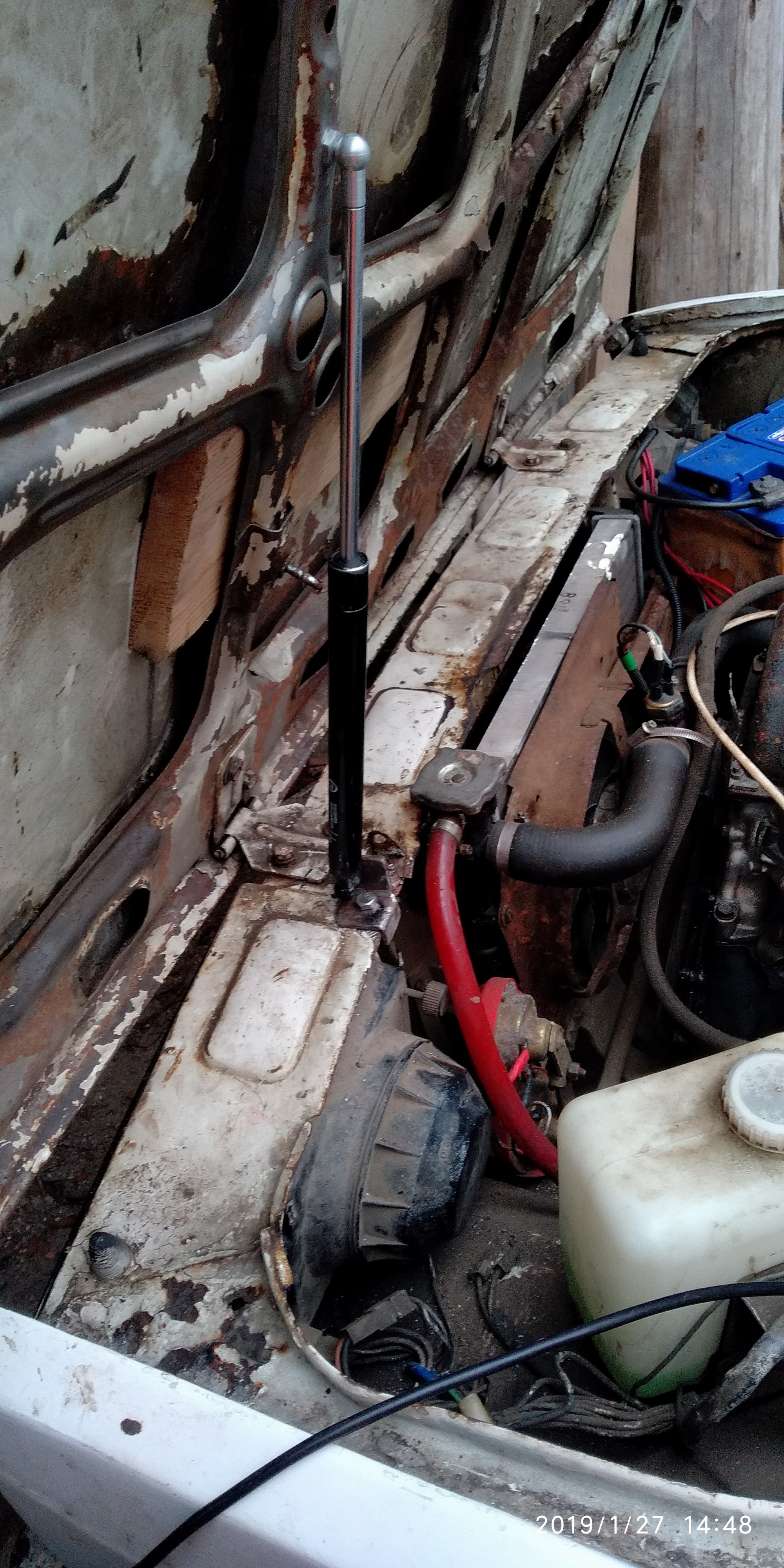

Непрочитанное сообщение andy » Вс янв 27, 2019 13:37:52
Задолбал меня этот ролик с капота...
Вчера был куплен нивовский упор и сегодня вставлен...
Ну и сама работа. Прошу прощения за срач подкапотки :i
► Показать
Пришлось, соответственно, подрегулировать и сами петли капота. Что бы ложилось ровно. Заодно и замок почистил и подправил.
