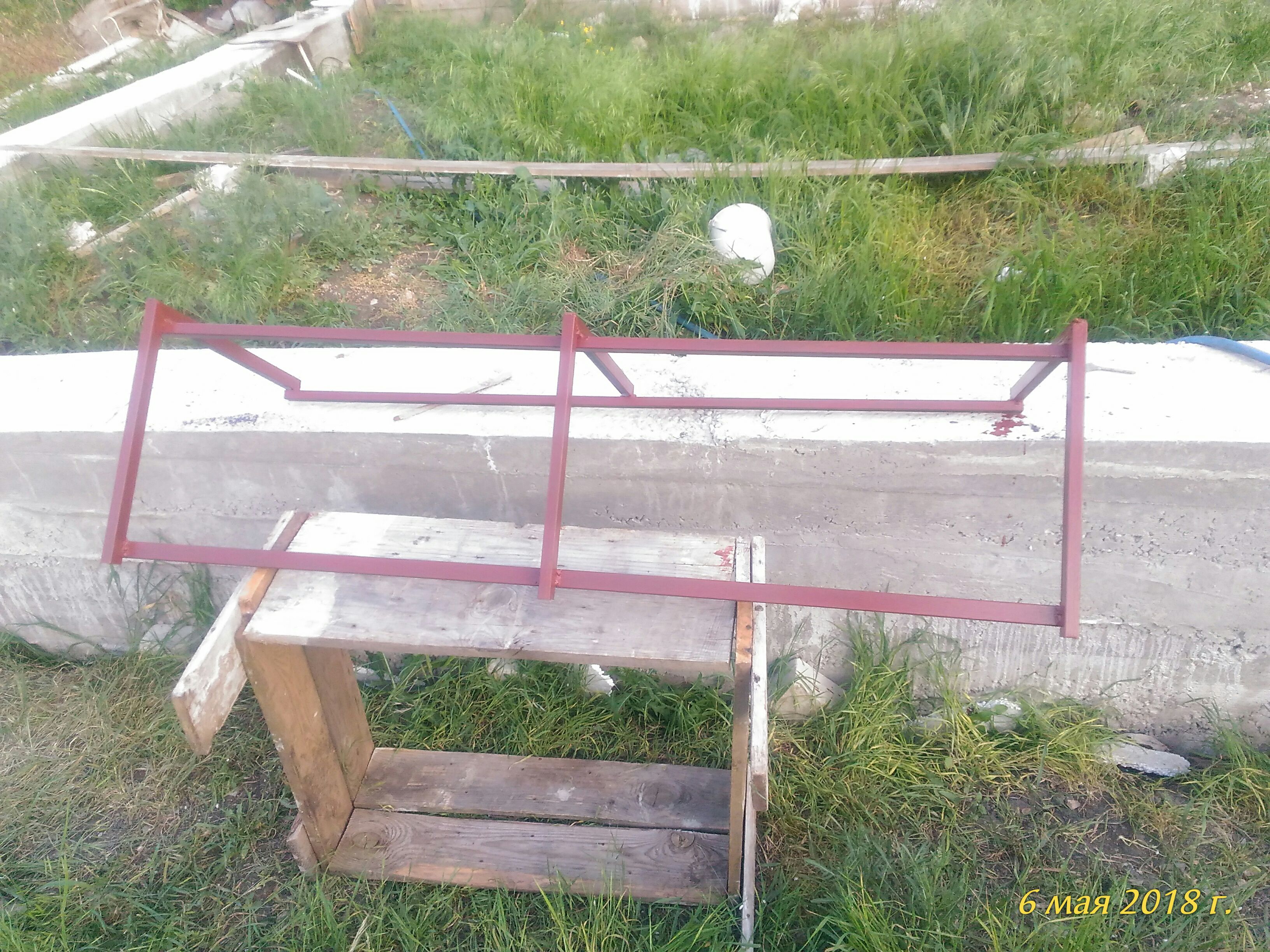

Сидушка на первом фото? :hmmm:
Сообщения: 18367
Благодарил (а): 1096 раз
Поблагодарили: 1165 раз
Re: Верный Пыхтячок...
Непрочитанное сообщение andy » Вс май 06, 2018 19:17:53
Антон80 писал(а):Сидушка на первом фото? :hmmm:
Угу.
Сообщения: 47926
Поблагодарили: 3744 раза
Непрочитанное сообщение Антон80 » Вс май 06, 2018 19:18:55
Спинка под прямым углом? :hmmm:
Сообщения: 18367
Непрочитанное сообщение andy » Вс май 06, 2018 19:25:27
Не совсем...
