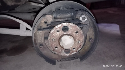

После замены передних колодок убрался писк. Но осталась такая фигня как стук при торможении. Не каждый раз, а изредка. Первый раз такое проявилось месяц назад где-то-в морозы. Потом прям на след день прошло. Но потом изредка опять проявляется. Один раз в педалю начало отдавать типа как ктото на меня толкает педаль при нажатии! Вобщем полез к задним колодкам. Их я дето летом менял. Но одни поставил чуть б-у Зарз, а другие новыйе начало.-короче началовские и щас как новые. А вот зарзовая одна чёто снизу сточена. Там 2 мм осталось. Причины не знаю. Поставил пока другую старую б-у, которая потолще. Может подклинивает поршень один.

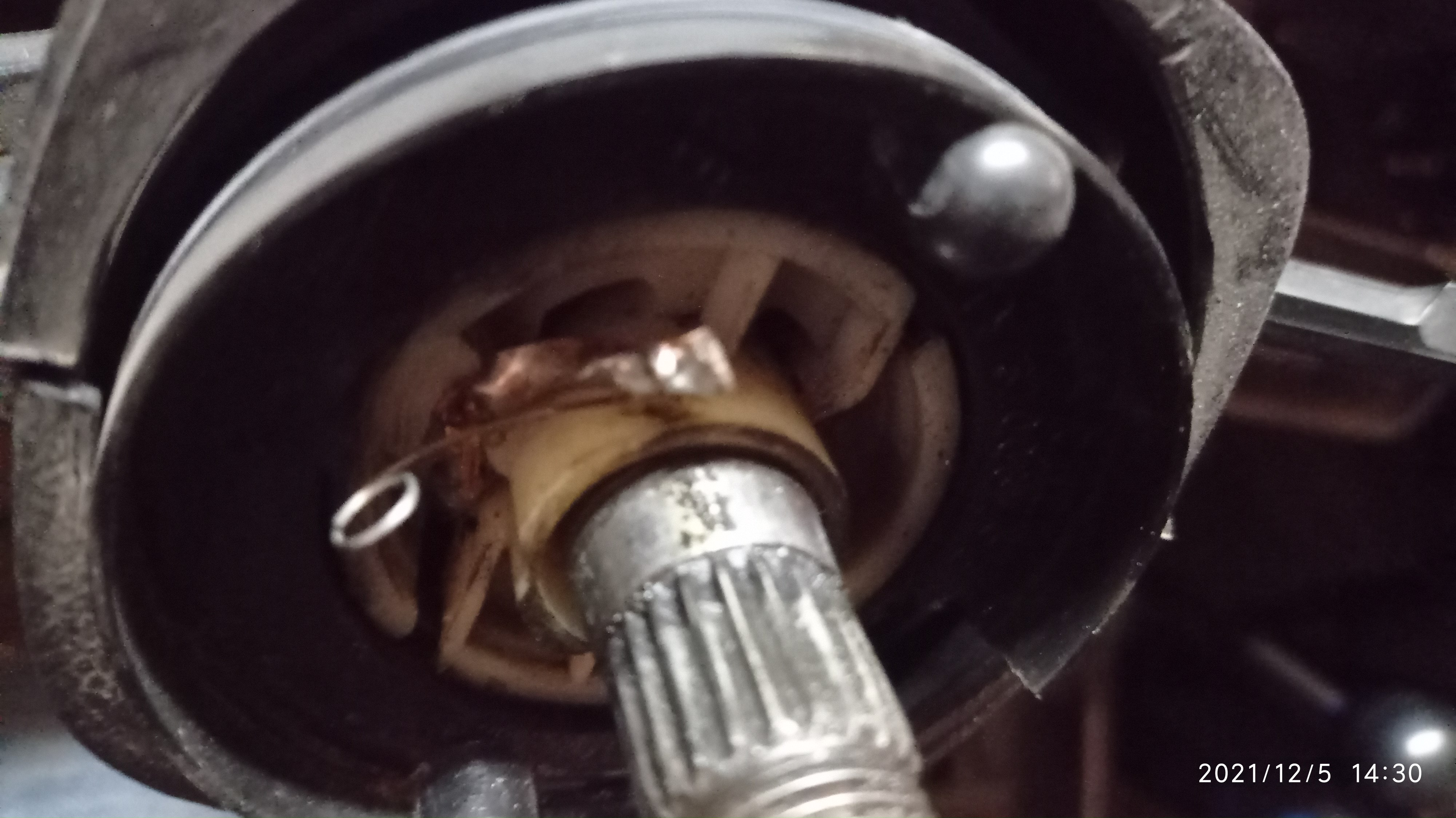

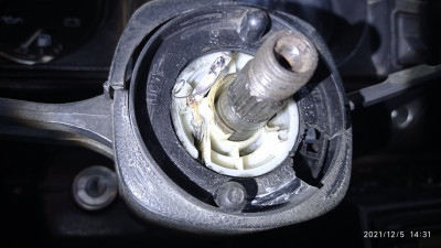

Также опять попытался решить вопрос с пропадающим сигналом биби. То есть то-нету. Вижу шо руль если шатаешь то влияет. Поняв-я шо опять проблемка в той пружинной клемме ездящей по контакту руля. Прошлый раз она была надломана и я её пропаял. Она стала жосткой. И похоже опять не достаёт не пружинит. Вопщем припаял я к этой клемме кусок пружинной проволоки! Пусть ездит с другой стороны! Пока работает дажеэесли руль шатать.

Разные колодки - это жопа может быть в критической ситуации.
Благодарил (а): 2924 раза
Поблагодарили: 880 раз
X-TAZмобиль 2105
Непрочитанное сообщение X-TAZ » Вс дек 05, 2021 20:41:56
Не верю!
Отправлено спустя 36 секунд:
Тормозит себе и ториозит. А как одинакоаые поставил, а они стёрлись неравномерно
X-TAZмобиль 2105
Непрочитанное сообщение гость » Вс дек 05, 2021 20:58:06
Ну, на чистом асфальте служебное торможение ничего не выявит. А вот экстренное на мокрой скользкой дороге может боком выйти. Так что верю-не верю - это такое.
X-TAZмобиль 2105
Непрочитанное сообщение X-TAZ » Вс дек 05, 2021 21:39:28
Как?
X-TAZмобиль 2105
Непрочитанное сообщение гость » Вс дек 05, 2021 22:54:34
Неужели не понимаешь? Ты ж вроде не первый год за рулем.
X-TAZмобиль 2105
Непрочитанное сообщение X-TAZ » Вс дек 05, 2021 23:14:44
На передке раньше стояли разной фирмы колодки. И тормозил. И экстренно. И норм
Сообщения: 7514
Благодарил (а): 2561 раз
X-TAZмобиль 2105
Непрочитанное сообщение PECHKIN » Пн дек 06, 2021 11:41:09
И норм
Это на практике! А вот, если углубиться в теорию... :rlc:
X-TAZмобиль 2105
Непрочитанное сообщение X-TAZ » Пн дек 06, 2021 11:43:42
Если углубиться в теорию, то мою машину пора списать на лом!
А на практике токошо ездил и ушли стуки и толчки при торможении. Возможно колодка якась слоёная была шо стёрло один бок, возможно так она там центрировалась, но щас плавное мягкое торможение! :thumbsup:
