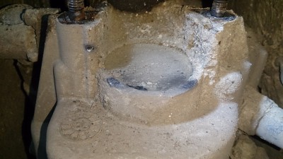

Всем привет!
2 дня ездил с непонятным стуком под днишем.
Уж думал глушак бьет. Ан нет... :psih:

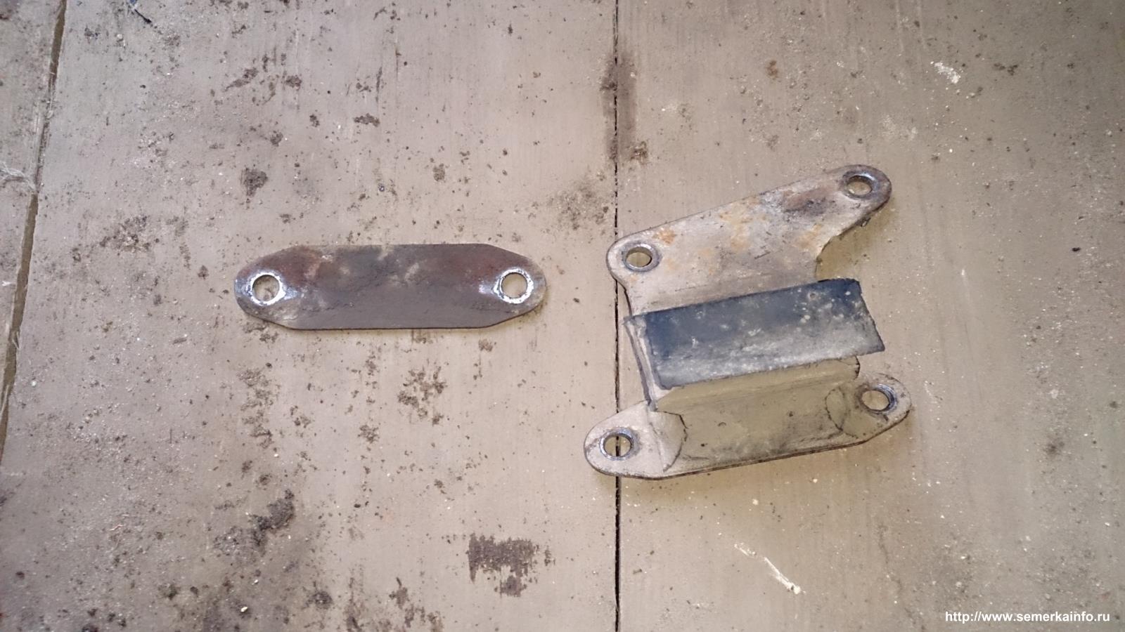

Непрочитанное сообщение Препод48рус » Ср дек 23, 2015 13:04:54
Действительно... зачем тебе опора КПП :hmmm: :psih:
Андрей советовал ставить от Нивы, она жестче, но чуть выше, нужно будет шайбы усиленные толщиной 2-4 мм под планку крепления опоры подложить.

Непрочитанное сообщение LЁLIK » Ср дек 23, 2015 13:43:49
Это первая замена за 116 тык, надеюсь.
Спасибо, буду иметь ввиду. А что за шайбы и куда их ставить? Ткните плиз носом.

Непрочитанное сообщение Препод48рус » Ср дек 23, 2015 13:50:09
поперечина под тоннелем, к которой опора крепится, одевается на 2 шпильки, вот мажешь шайбу литолом, чтобы не падала, и одеваешь на шпильку, а уж затем одеваешь поперечину http://car-exotic.com/vaz-cars/vaz-lada ... ne-22.html - нижняя картинка в среднем ряду.

Непрочитанное сообщение LЁLIK » Ср дек 23, 2015 13:54:20
Prepod48 писал(а):поперечина под тоннелем, к которой опора крепится, одевается на 2 шпильки, вот мажешь шайбу литолом, чтобы не падала, и одеваешь на шпильку, а уж затем одеваешь поперечину http://car-exotic.com/vaz-cars/vaz-lada ... ne-22.html - нижняя картинка в среднем ряду.
У меня там 2 мм стоят. Я на траверсу положил и приподнял всё это хозяйство, тяжело, но смог.
Мазать не догадался. :rlc:
