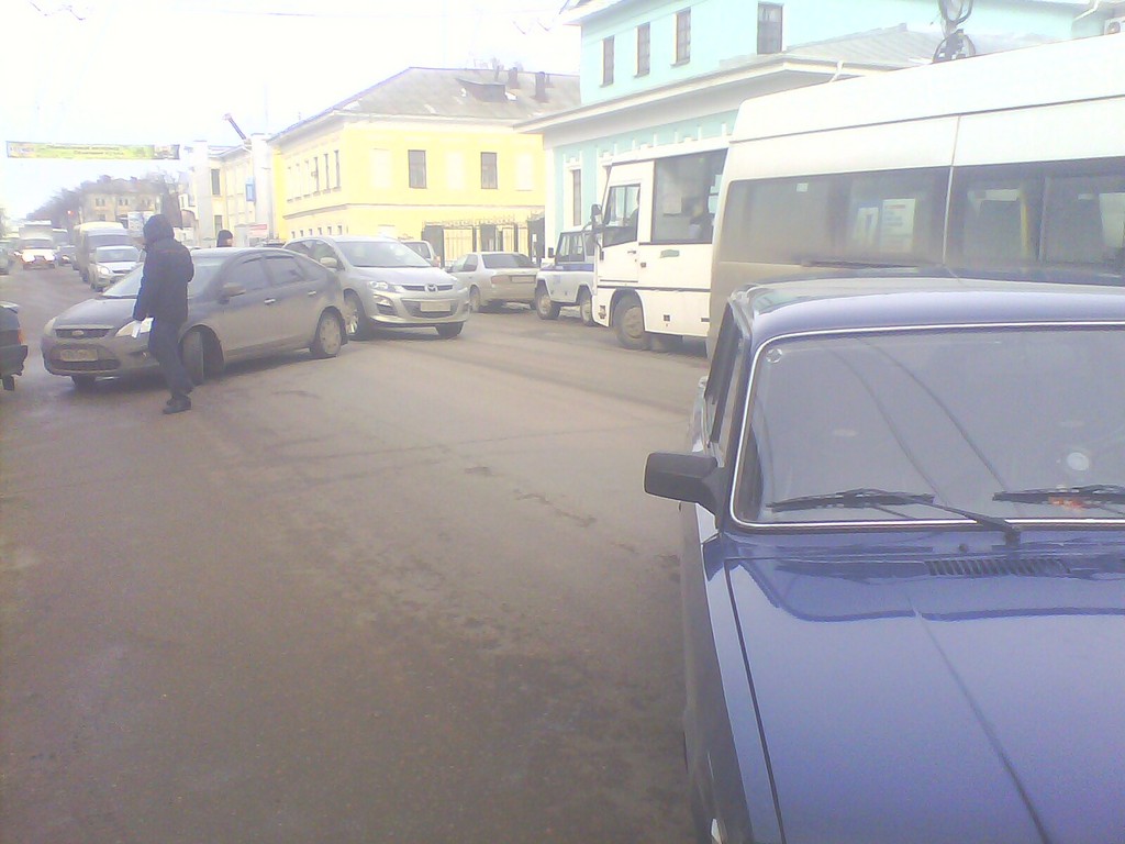

Вот маленькая неприятность((((((Ехал себе спокойно скорость 60.Из дворовой территории вылетел форд на бешеной скорости и встал посреди дороги колом так как не вписался в поворот -15 помешала.Я на тормоз-гляжу не успеваю руль резко влево на встречку и вот итог.!!!!

Он вину признал-страховая по истечению 30 дней выплатила 8000 тысяч -должно хватить!!!! Блин расстроился я короче а потом отошло ниче не поделаеш надо восстанавливать.

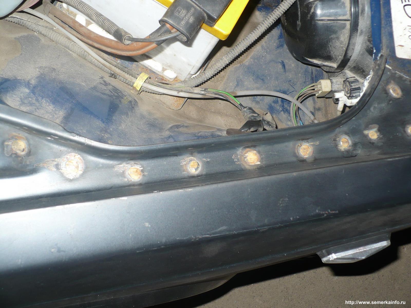

Непрочитанное сообщение Йожык » Вт июн 05, 2012 8:07:43
Mamonik писал(а): А вот 8000 тока -тока с заменой крыла если.
Сейчас глянул повнимательнее - покраской и в самом деле не обойдешься :yes:
Только когда будешь менять, пускай режут по линии капота, чтоб швы заводские оставить нетронутыми :) Менять все крыло необязательно даже, половинку можно :psih:

Мне предлагали такой вариант но ведь в классике крыло несущее шов не лопнет ? И ведь все равно придется шпаклевать сам шов -хотя это лучше чем точечную заводскую сварку портить -ты прав так и буду делать мне многие советовали именно так!
Re: Мой первый автомобиль Семерка Ваз21074
Непрочитанное сообщение Йожык » Вт июн 05, 2012 8:42:34
Mamonik писал(а): Мне предлагали такой вариант но ведь в классике крыло несущее шов не лопнет ? И ведь все равно придется шпаклевать сам шов -хотя это лучше чем точечную заводскую сварку портить -ты прав так и буду делать мне многие советовали именно так!
Жесткость будет одна и та же, зато при продаже заводские швы добавят цену :psih:

Ну все ! Уговорил ))))Да внатуре так и надо делать .После ремонта обязательно выложу фотоотчет !!!!Спасибо за совет !

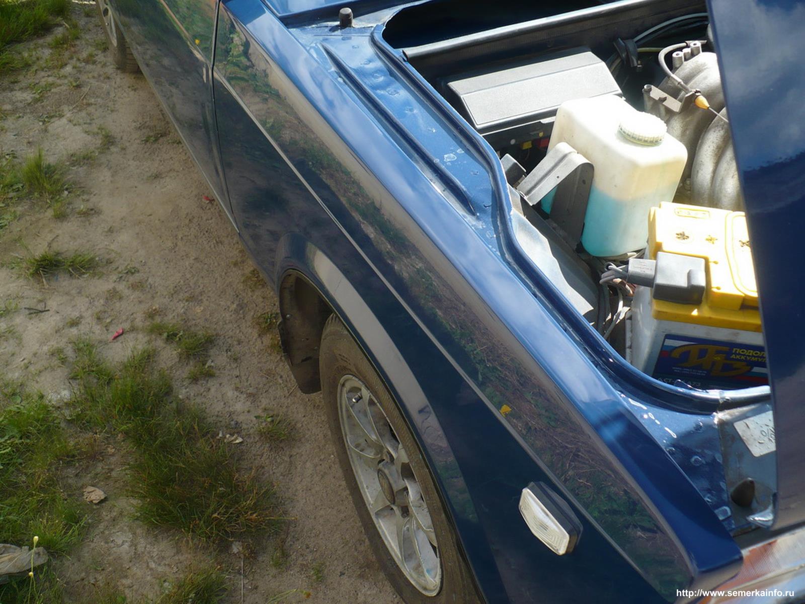

Вот как было приварено крыло и сегодня я отдаю машиненку на покраску -обещали во вторник вернуть ммм как я буду без нее ?((((((((

Всем здорово! Вот сегодня вернули мне машинку .Покраской остался доволен .цена вопроса 4000р +1000краска. 500р мовиль.Красили 4 дня в гаражных условиях .При тщательном осмотре нашел 2 незначительные мухи в общем смотрим ..........
