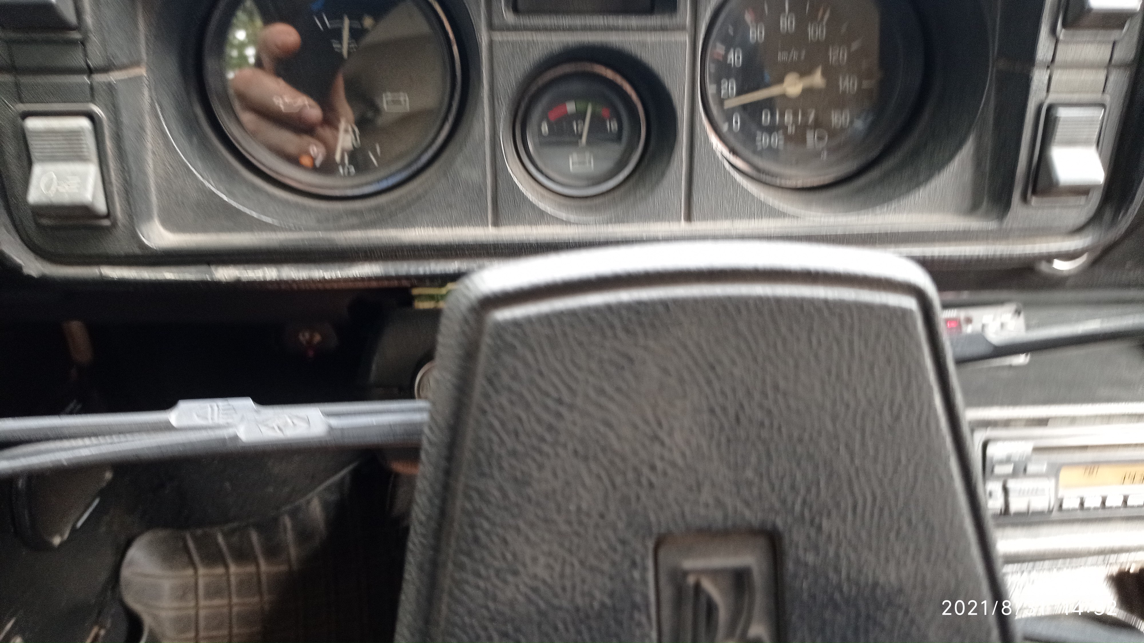

:confused: чуйство у меня шо темпер стали ниже на приборке. Чем до ремонта, до промывки.
Отправлено спустя 37 секунд:
Хотя позже вроди начала лезть правее, но не так как раньше
