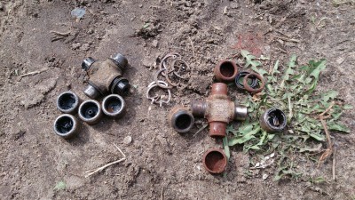

Переобулся сегодня. :psih:
"Запела" крестовина... одной точно кирдык, той, что на мост идет. :rlc:
Купил с "тавотницей" фирмы Master.
Кто что за них знает?

Непрочитанное сообщение LЁLIK » Вс апр 19, 2015 13:15:56
Слева направо.
Передняя, задняя.
Пред походу родные еще судя по стопорным кольцам и отсутствием "тавотницы".
Re: Авто №2.ВАЗ 21074i
Непрочитанное сообщение артур с » Вс апр 19, 2015 13:33:09
почему родные...я тоже ставлю без тавотницы...уж два раза менял...не считаю нужным мазать этот узел...застучала--поменял...делов там немного
ну смазку то пихаю перед установкой..мс кой мажу...да вобще чо есть мажу...можно литолом просто
Добавлено спустя 2 минуты 19 секунд:
ты кстати метки то поставил перед сьемом...а то у меня раз так было....болтанка началась жуть :psih: ...дисбаланс кардана
Добавлено спустя 5 минут 23 секунды:
а еще можно провернуть игольчатый подшип на 180 град и заново поставить...и еще столько же поездит...только снимать тогда акуратнее надо...чтоб иголки не повываливались
Добавлено спустя 1 минуту 24 секунды:
просто щас запчастей полно...а у бати тройка была при совке еще--он так и делал...а иначе хрен достанешь запчасти где

Непрочитанное сообщение LЁLIK » Вс апр 19, 2015 15:20:40
Всё зубилом помечал.

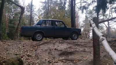

Непрочитанное сообщение LЁLIK » Вс ноя 01, 2015 16:01:36
Всё еще катаемся, не ломаемся. Вот в зиму обулся.
Непрочитанное сообщение Йожык » Пн ноя 02, 2015 4:42:22
А говорят, что ржавеет классика. Восьмой год и как новая :psih:
Непрочитанное сообщение Василь » Пн ноя 02, 2015 10:53:56
"Балтика"- самый лучший цвет. :D
