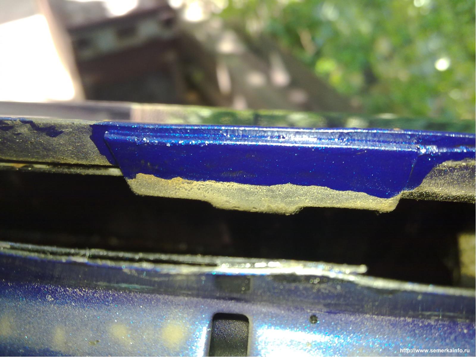

Миш, пока не забыл, - дам совет.
После покраски, перед сборкой, обязательно возьми у своей барышни пузырек из под лака для ногтей, и красочкой пройдись по всем вот таким вот местам. Маляру туда задуть толково проблематично, ибо на основной поверхности тогда потеки пойдут, а вот в ручную подлить туда - самое оно, потом тектилом МЛ дунешь, и ржи там не будет лет 5 минимум.

ога ога, думал задует когда вчера разбирал, надо будет отлить во время покраски. спасибо.

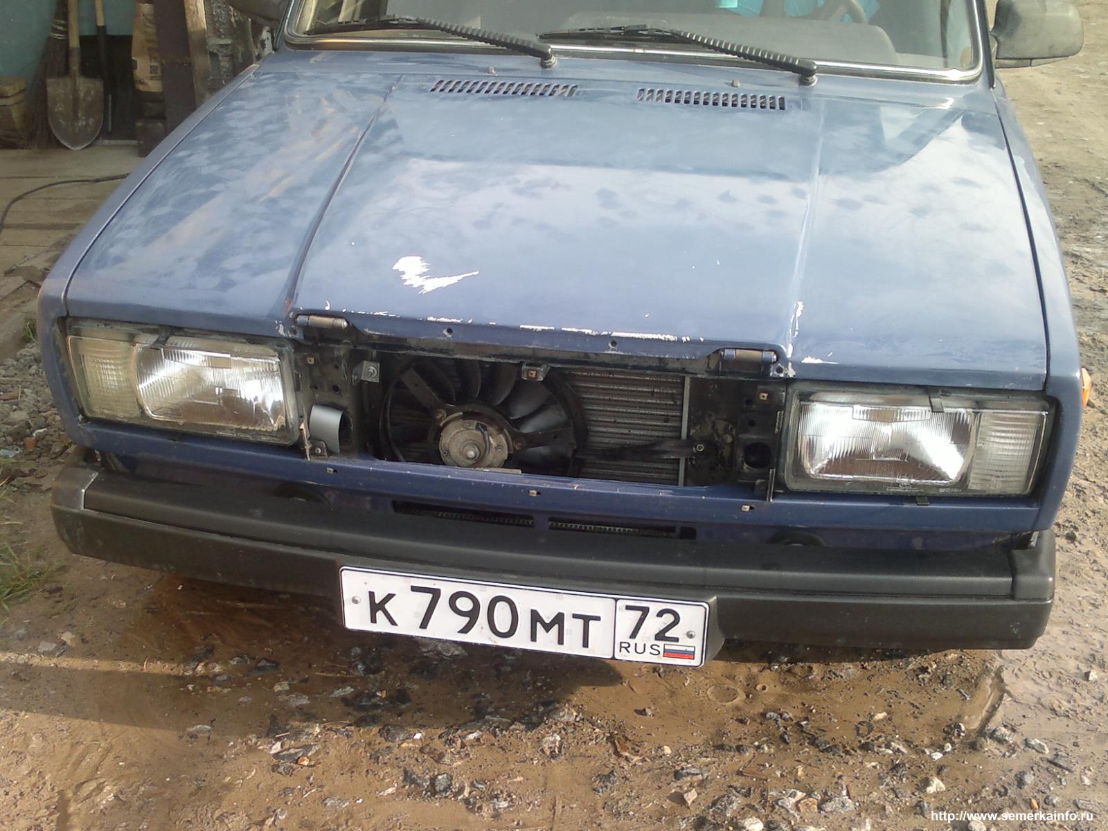

Непрочитанное сообщение Medved@790 » Вт июл 23, 2013 17:04:03
вот моя полочка:
ободрали корчалыгу как липку))
вечерком из дома заскочил к жестнщику, поспрашивал, грит варит полуавтоматом с газом (есть гуд); обезжиривает разбавителем (я не богатый, куплю антисиликона); я просчитался и работаю среда/четверг, поэтому припросился загонять в пятницу и у меня как раз шесть дней свободных; капот и багажник полюбас вывешивать, двери тоже договорились снять.
лоб в минус. кстати он у меня двойной, был, бум покупать новый(((
