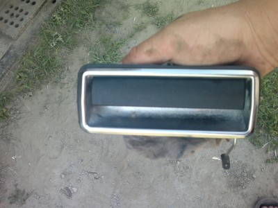

несколько недель назад у меня стала заедать и шоркать водительская ручка открывания двери.
вчера в три часа ночи на смене от нечего делать я раскидал дверь, раскидал провода на поканалку от головы, отцепив задний динамик и остался вместо ручки с проволокой т.к. ее поломало; проездил так весь день.
я вчера несколько ручек достал из запаса, целых оказалось всего три, обклеил их матом и на место контакта "флажка" я приклеил на двухсторонний скотч полоску оцинковки, что бы нагрузка хоть как то меньше была. одну поставил, две в запас после покраски.
замок прочищен средством BBF, карбклинер, пока мой товарищ на двухлитровом лансере чистил им форсы))) тупо поставлял замок под факел распыла, а потом пропитал маслом все что можно. пружинку ослабил ее закручиванием, теперь гораздо легче открывается. закрывается после регулировки тяг (не замка) АФИГИТЕЛЬНО!! товарищ в шоке, я в экстазе, все довольны)))
остальные так же сделаю после сборки.
