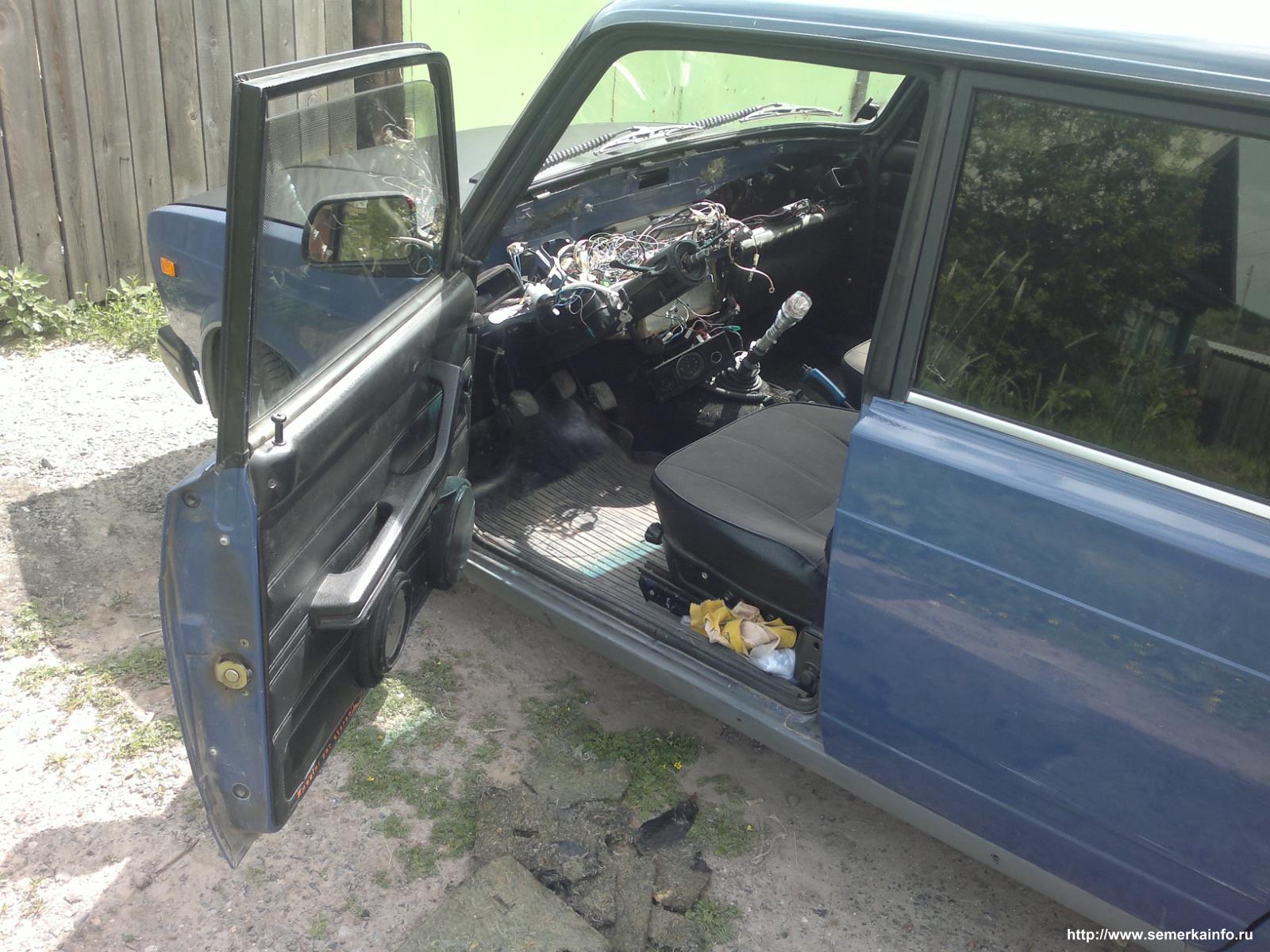

Непрочитанное сообщение Medved@790 » Вт июл 02, 2013 7:53:17

Непрочитанное сообщение viklord » Вт июл 02, 2013 8:03:38
Не
Medved@790 писал(а):ААААААААА)))))
А рабочая обстановка. 3 раза уже через такое проходил и вскорости как стекло куплю новое, в четвертый раз такое сделаю, сверчков так сказать погонять.

Непрочитанное сообщение Йожык » Вт июл 02, 2013 8:22:49
Мне тоже такое на днях предстоит, перетяжка проводки от сигналки и акустики :psih: Весь салон под разбор LOL

Непрочитанное сообщение Medved@790 » Вт июл 02, 2013 20:02:49
убрал куски для сдвоенного фронта, оставленного прозапас на случай установки усилка (проще потом наростить), куски на актюаторы дверей, где то ремоут укоротил, тюльпаны проложил нормально; много помучился с кишкой на приборку, выкусив родные фишки тоже оставленные на случай установки штатной; добил жгуты сигнализации; жгут на приборку от мозга; зашумил моторный щит; отправил Митрофану фотки моей развязки на питание; перенес на верх стекла антенну сиг-и, посадив ее на термоклей)
остается протянуть провод по порогу на лючок бензобака; закатать кусок за печкой и разобраться с ней; собрать.
думаю выломать нафиш заслонку, воткнуть тудой фильтр и поставить наконец таки шаровый кран.
Вопрос: на туннеле кпп есть крепко приклеенная шумка, отдирать ее влом, как поступить тогда? не трогать или заклеить поверх? хотя от второго по логике толку будет ноль.

Непрочитанное сообщение viklord » Вт июл 02, 2013 20:28:53
Medved@790 писал(а):перенес на верх стекла антенну сиг-и, посадив ее на термоклей)
Термоклей в условиях Севастопольского солнышка в прошлом году не выдержал, отклеился. Посадил на "жестокий" тонкий двусторонний скотч 3М. Держит гад.
Medved@790 писал(а):крепко приклеенная шумка
У меня она была крепко приклеена только в двух точках. По сути мазнули клеем и все. Отодрал аккуратно, поддевая шпателем и канцелярским ножом, а дальше таким методом (Влад, давай и эту темку может скопируешь):
http://www.uzhforum.com/showthread.php?t=1204&showall=1
Только вот никак не соображу, зачем руль то снял?

Непрочитанное сообщение Medved@790 » Ср июл 03, 2013 3:13:34
а под педалями то как лазить?
