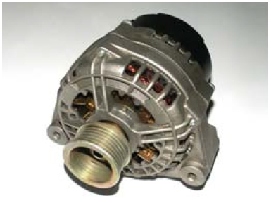

120А генератор оказался не исправным и я его выменял на 90 А . возникла проблемка с егошним шкивом он под 6ти ручейный ремень .
генератор 3212,3771
можно ли на него найти шкив под клиновой ремень ?

брррмырдыр ... про шкивы для газелевского генератора там я не увидил ответа ...
ктонть может сказать ... если с родного вазовского генератора спилить крыльчатку то шкив подайдёт ?

есть наборный шкив в продаже, его пилить не надо, просто не ставить крыльчатку и всё.
по посадке не скажу.

такой шкив?
а как прикрутить генератор это уже второй вопрос , который решится с напильником и чйейто матерью LOL ..

артикул 10656 - нового обррбрбрмр

:psih: ездил в магазин ... мерил шкив - подашёл .... теперь как его подключить? у меня рр на генераторе и в газелевском тож самое ... значит всё так же подключается?- провод "мама" на папу генератора а клемы которые "шайбы " на шпильку с гайкой...

maxKaluckih писал(а): значит всё так же подключается?
Вроде да.
