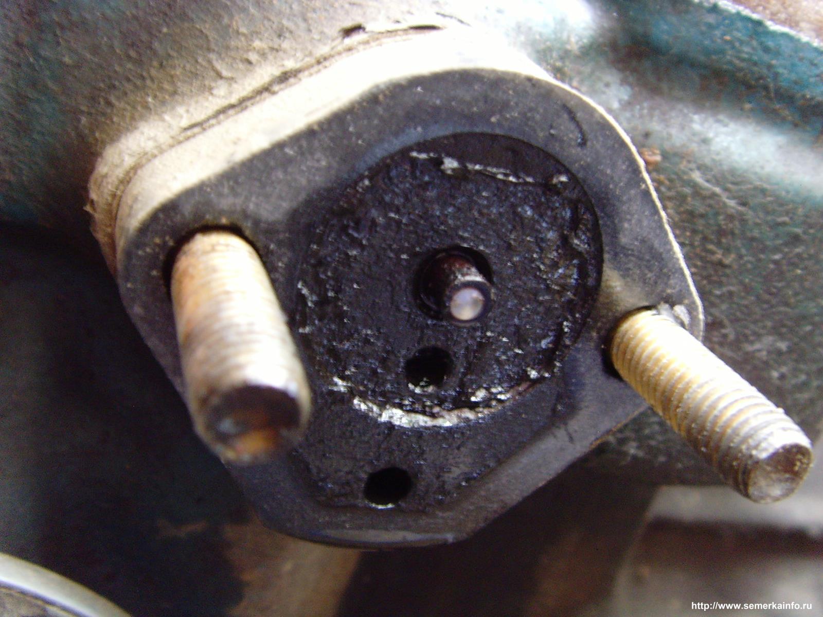

JOKER2105 ты не советуешь мне этот черный грязный наболдашник снимать? По причине того, что, после замены нужно выставлять ювелирно ту металическую пипку по центру? Лишний геморой?
Что за дырка мелкая внизу там? Куда она ведет? Прямо в двигатель?
Где-то я читал тут. Какой-то юзер случайно внутрь уранил делать и достать не смог))

Наоборот, советую снять и помыть в бензине, и ничего там сложного нет, чтоб поставить обратно, только прокладки новые поставить! (Делал так 100500 раз, и ничего никуда не падало!)
На предыдущих фотках ты писал, что нет такой шайбочки, она есть под гайкой, которая скрепляет мембраны!

Sindrom писал(а):Диафрагмы даже снаружи измочалены. Скорее всего они и пропускают: под замену. Порванную прокладку под замену, померь ее толщину и прикинь. В гамазине продаются трех типов: совсем тонкая, средняя и толстая. По книжке там должна стоять средняя, так что тебе советую поставить ее и забыть. Мой опыт показал, что с измерением вылета толкателя все это туфта. Ровно этот 1 мм очень сложно померить. (Если будут признаки нехватки бенза-на высокой скорости на больших оборотах двигателя (рывки), значит поставь прокладку потоньше).
Грязи у тебя конечно в двигателе, давно масло менял? Похоже дедок ездил на минералке. :fear:

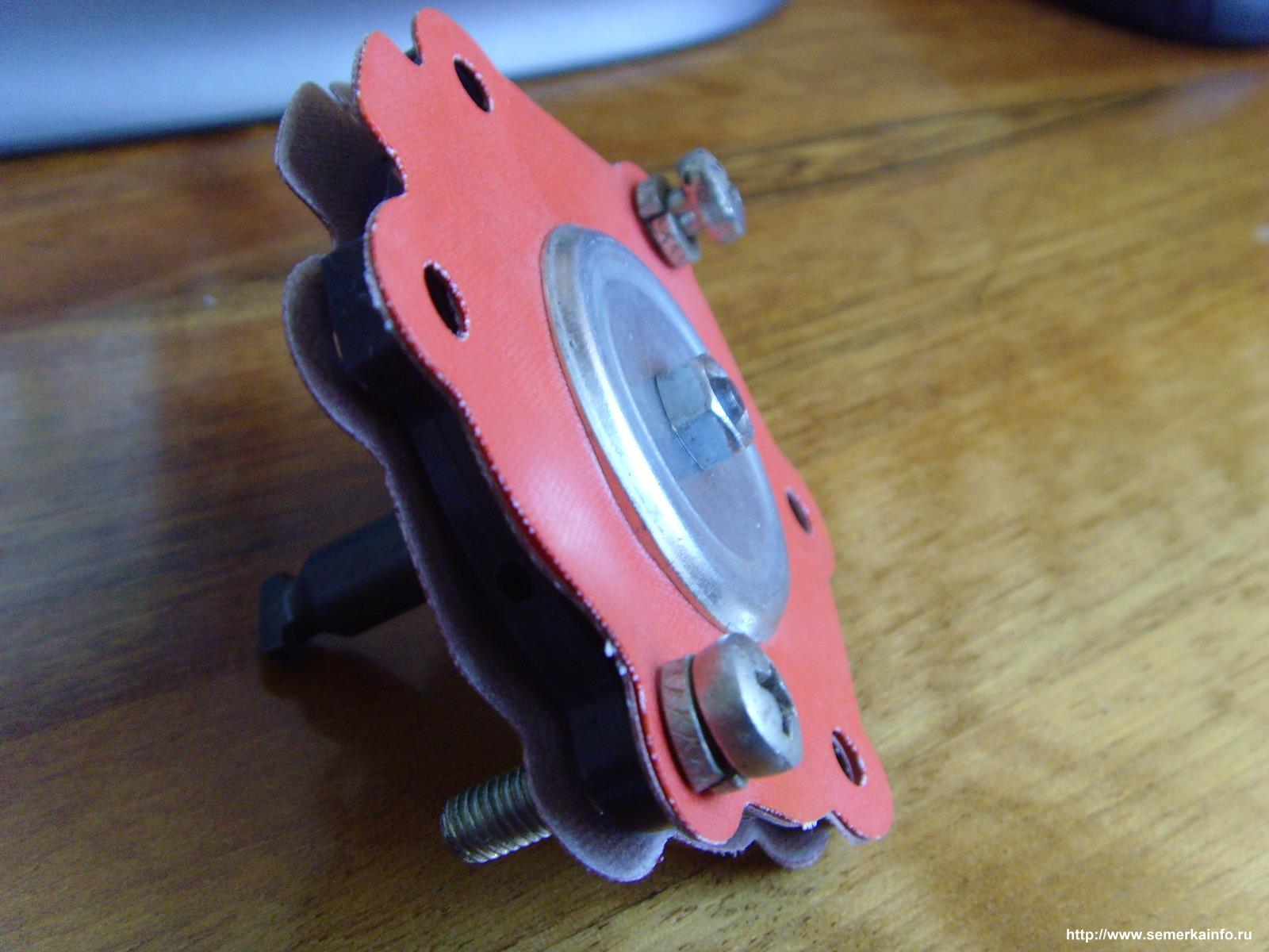

Сходил купил ремкомплект.
Что за детали на фото? Не могу определить куда их пихать
И что делать с этой грязюкой? Насожить тряпочку, смоченую в спирите, и прочистить?
Просто сухой тряпочкой?
или еще варианты?
Последний раз редактировалось JaguarRUS Вт июл 23, 2013 14:15:53, всего редактировалось 1 раз.

JaguarRUSэто и есть,втулки,клапана,пружинки,которые JOKER2105 не советует тебе трогать,те что находятся в верхней части насоса где трубки.

JOKER2105 я тебя понял. Добавил фотки. Что делать с грязюкой?

достаточно тряпочкой насухо протереть,всё равно там масло потом будет

Промыл термозащитную штуку. Увлекся-выпал стержень .Я не помню какой стороной он туда влезал.
Там где насечка коротка в первую очередь сувать?
Нижнюю часть немного боязно мыть. Бензина нет, Уайт спиритом как то....((( Водой-заржаветь может.
Варианты?
Эта нижняя часть не гонит сама никакой жидкости? Ни бензин, ни масло? Просто участвует в движении всего механизма?
Джокер про промывку штока диафрагм ты имел ввиду такую черную штуку с дырками по кругу? Че ее мыть она в комплекте новая.

И как обратно ввинтить пружину? Против часовой и на сколько оборота? Я когла снимал-просто повернул и отжалось.
Вроде как все верно одел
JaguarRUS
Сообщения: 1592
Модель авто: ВАЗ 21074
Благодарил (а): 62 раза
Поблагодарили: 37 раз
Re: У вас пополнение, а у меня радость!
Непрочитанное сообщение JaguarRUS » Вт июл 23, 2013 15:59:17

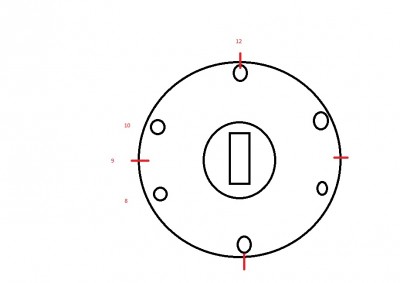

Чтобы пружина при повороте прижималась к центру, нужно оборот делать против часовой стрелки.
НО...
Если брать вхождение замка (цилиндра с прямоугольным концом) в 12 часов. То до какого значения надо крутить доб полной и крепкой фиксации?
Фото, как я вижу , ниже
Насколько я помню, когда снимал (поворачивал круг), вся платворма с прокладками держалась крепко по краям. Сейчас же края висят в воздухе. Может в прошлый раз просто прокладки прилипли друг к другу.
Для чего это прямоуголная выемка на красной прокладке, на втором фото?
Непрочитанное сообщение JOKER2105 » Вт июл 23, 2013 16:10:19
На 90 градусов!
Пружину вставляем, прижимаем диафрагмы (проталкивая в паз на рычажке), и поворачиваем на 90 град. Все! :)
