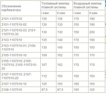

артур с писал(а):а вот мне интересно---на 1.6 какие жики ставят...такие же как и на штатном семерочном карбе??
Да. Вот они

Непрочитанное сообщение Буйный » Вс апр 05, 2015 5:04:09
Re: Гламурный танк от Артура
Непрочитанное сообщение артур с » Вс апр 05, 2015 5:08:50
Да. Вот они
а какой на 1.6 :hmmm:
125-150,190-150 что ли :hmmm:

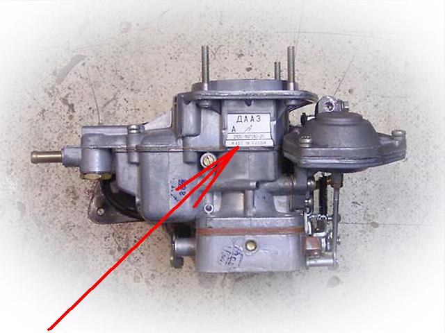

артур с писал(а):а какой на 1.6
Табличку на карбе озвучь! Хотя, ты наверное уже и сам догадался чё с ней делать.
Непрочитанное сообщение артур с » Вс апр 05, 2015 5:39:25
ОК гляну :yes: ....
хотя че там написано--то не факт чо такие же жики стоят
вон у меня написано для карба что 112-150,150-150....а стоя ли другие жики я поставил
