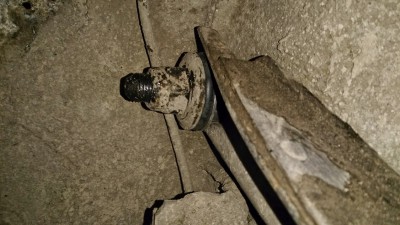

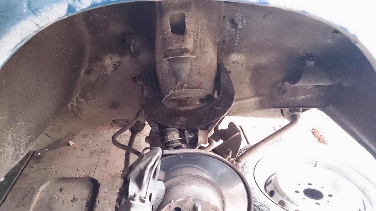

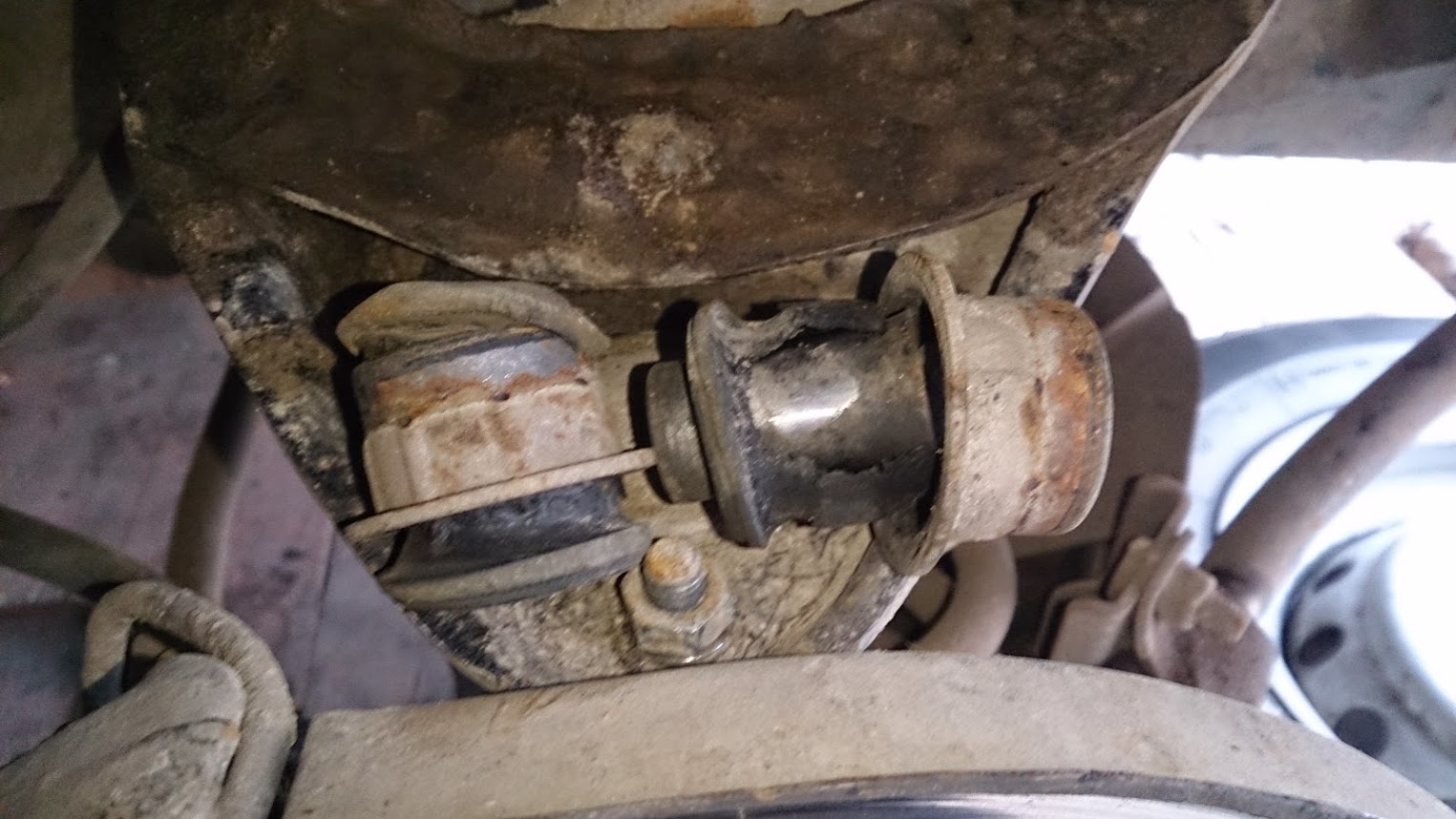

Непрочитанное сообщение LЁLIK » Вс мар 22, 2015 14:23:36
Добрался я до гаража значит, а причина тому это стук, который заколёбывал меня в последнюю неделю.
Причина на фото.

Непрочитанное сообщение said74 » Вс мар 22, 2015 15:37:09
не так уж все и страшно))))
хоть рычаги сохранились :thum1:

Непрочитанное сообщение Препод48рус » Вс мар 22, 2015 19:16:23
Нормально все получилось :thum1: , болт легко вышел? Как запрессовывал? А порвалось знатно :rlc:

Непрочитанное сообщение LЁLIK » Пн мар 23, 2015 6:46:33
Prepod48 писал(а):Нормально все получилось :thum1: , болт легко вышел? Как запрессовывал? А порвалось знатно :rlc:
Болт, как и гайку, оставил родные. Были у меня в запасе новые, но оставил старые т.к. они как новые.
Болт вышел очень легко, а сайленты выбивал молотком. запрессовал головкой на 32 вроде :psih:
Дольше всего было снять-поставить локер :rlc:
