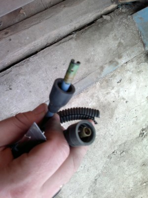

1. проверял расход на бензине, как ни игрался жиками, расход получался 11 по городу в ооочень экономном режиме, 10 по трассе строго держа 80км/час. при этом свечи кирпичного оттенка, машинка бежит легко, накат хороший.
2. закатал левую сторону подкапотной проводки в черную гофру, суперббл :thum1: на свечные провода тоже надел, протерев их, а вот центральный провод не посмотрел. наконечник был зеленый с нагаром пластика, поставил советскую арбалитовую крышку и почистил наконечник - стала рвать после кидания сцепы. может это и была причина повешенного расхода.

Medved@790 писал(а):закатал левую сторону подкапотной проводки в черную гофру
где фото? :smsha:

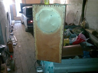

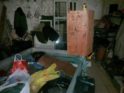

по заявкам пользователей подкапотка слева :thum1:
есть задумка перенести омыватель в расширу справа, получится свободное пространство для второго акб, если получится - пара новых будет.
ну и покраска короба пенотексом перед обклейкой карпетом и дополнительное нанесение ПВА на стыки где клей рассохся, изнутри делалось кистью - очень удобно.

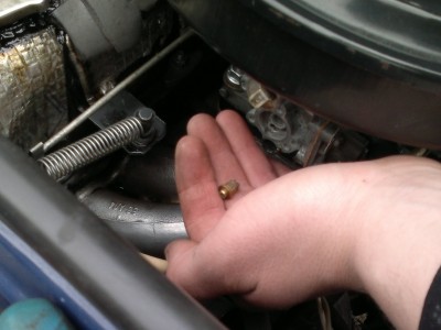

последние вести с фронта:
-отрегулировал клапана повторно по методу гостя - отлично шебуршит, тихо.
-проверил метки, звезда РВ запаздывает чуток на ползуба - не критично.
-воткнул жиклеры 108,6/155 23 в первую - провал на 1700 об/мин изчез
-вынул клапан ЭМР из предыдущего солекса - осталось внедрить его на мой, для этого надо снять карб и достать неисправный ЭМР (пласканцами сломал усы когда пытался крутить его)

-закончил с обивкой короба, креплением его к днищу багажника с помощью мебельных гает, с помощью их же предусмотрел на будущее крепление верхнего щита из фанеры - распил и его обивка на очереди.

-подрезал пружину крышки радиатора, а то патрубки на горячую рукой хрен продавишь, теперь давление есть, но не значительное.
-подрезал патрубок печки на кранике, точнее шланг. он на 16, а резьба на кране на 20, надеюсь не побежит. будем искать сгон 20/16.
- :wacko: голова кругом от этого карба. по порядку. 103/150зд без эмр - провал ровно 1700 об/мин при плавном разгоне, если нормально ускоряться то нормально. поставил в итоге 108,5/150зд, а в итоге /155 23 - провала нет и едет как надо.
сегодня ставлю рабочий клапан эмр и о чудо! ставлю в начале 97,5/150зд - провал на 2200об/мин при плавном (динамика отличная, провалов нет, всем доволен).
в итоге 1 97,5/135зд
2 110/125зц
эмр40
кулак7 35/40 в первую
хх38
расход замерить не могу, ибо бабла до получки копейки :sad:
-ну и заправился газом, опять влезло мало - 34л :eek:
-отодрал наклейку по краям на лобовухе.
-поигрался с пружинками грузиков в распределителе (думал не прет), получил незначительную детонацию на 92м.
-опять пропылесосил салон пром.пылесосом (стоит у брата в гараже без дела).

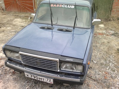

Вот меня почему-то раздражает надпись на машине "На Берлин". Это уже перебор, кажется.
dia-v
Сообщения: 677
Откуда: Тольятти
Поблагодарили: 18 раз
Re: VAZ by Medved@790 Tobolsk city
Непрочитанное сообщение dia-v » Ср май 09, 2012 17:59:58
LOL ну почему же перебор? парни просто в германию за бэхами и меренами собрались
