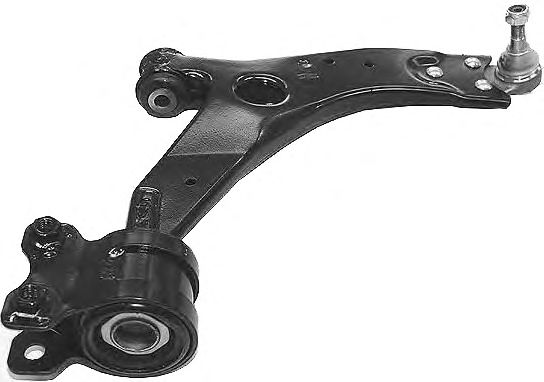

ИМХО, развалятся они на колдобинах по сварке. Потому и на Нивы их не ставят и не будут ставить.

При том, что из классики только Нива и осталась. Если б все было так просто - нарезал трубок и сварил... Уверен, что никаких расчетов не проводили. Сделали, покатались, усилили в слабых местах и все.
Добавлено спустя 2 минуты 59 секунд:
Примерно так выглядит рычаг на любой современной машине. Прочный и гарантированно надежный.
Я как бы и не отговариваю ставить трубчатые - хозяин барин. Но лично мое мнение, что это кустарщина.

Йожык это хорошо что ты уверен что они развалятся только вот с момента их изготовления прошло ~5 лет и я ещё не встречал случаев чтобы они развалились, видел всего 1 случай но там уже водитель влетел на очень высокой скорости о бордюр, машина восстановлению не подлежит.
А так я уже понял что они тебе не нравятся, но мне это вовсе не обязательно доказывать, всё равно у каждого будет своя правда. я купил, поставил и ничуть не жалею и это главное. а собирать машину по мнению людей кому чё нравится - это не моё. Я собираю её для себя.
