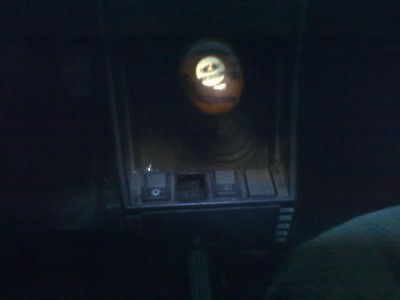

Показал где у меня ещё кнопки, их там 6 штук, а остальное всё 1 в 1.

Re: Жулик 2107 1990 г.в.
Непрочитанное сообщение санек52 » Чт авг 30, 2012 19:12:57
и что тама за кнопки всобачены?????? показывай :smsha:

Непрочитанное сообщение Dekabrist » Пт авг 31, 2012 19:07:44
Фото ниже. Сегодня сосед из гаража выехал на машине из гаража и заехал назад, потом я попробовал: бросил сцепление, машина заглохла, ну не умею я ещё ездить :i . После сказал, что двигатель троит. Я выкрутил свечи, нашел одну мокрую, поменял. Завтра почищу все провода, трамблер, провод от катушки на трамблёр и свечи, мне посоветовали их ещё на газовой плите дома до красна накалить. Ну вот как-то так. Про двигатель мой тот мужик отозвался положительно, сказал, что свечи до лада привести и будет как часики. Тормоза немного работают(ну когда машина дёрнулась, я ударил по тормозам сразу, остановилась). Пациент жив, немного простудился, но остальное ерунда. Скоро ещё стипендия, так вообще песня будет. От сегодняшнего дня я студент же :beer2: . Минут 10 сегодня двигатель погоняли, потом сдох аккум. Там я у соседа брал, убитый.
подправил описание первой картинки.
Спросил у мамы как такое может быть, сказала, что модернизировали приборку, но НЕ* все кнопки на картинке работают.
Нижние вообще все отключены, а вся вот эта коробочка(кромы рычага кпп) болтается.

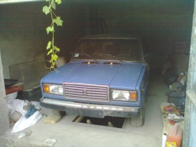

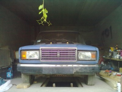

Ну и фотки машины.
Непрочитанное сообщение санек52 » Сб сен 01, 2012 9:29:36
фигасе клавиш (w00t)
так правильно: кнопок лишку. там токо обогрев стекла, да и все. для остальных портебителей нету. может и были, но сняты

Непрочитанное сообщение Dekabrist » Вс сен 02, 2012 16:34:31
Снял сегодня приборку: половину ламп похоже под замену :psih: . ИЗ тех 6ти кнопок работают только 4(к остальным провода не протянуты), а кнопки внизу все отключены, похоже кнопки снизу просто подключили к верху. Машинка в принципе готова, осталось работа по мелочам(сайленты, резинки, жидкости) и вмятина на левом крыле, вот там работы будет ёлки-палки. Внутри салон не нравится мне. Всё отогнуто, нитки торчат в некоторых местах, как-будто всё на соплях держится. :cry:
Непрочитанное сообщение mvk843 » Вс сен 02, 2012 16:42:47
Ничего, справишься со всем :beer2:
Начни с главного - ходовка (резинки те же), движка (если надо). Потом я бы сделал крыло, ну а салон напоследок оставил.
И кнопки я бы перенес вниз, как заводом задумано (не люблю колхоз). А на местно верхних, как водится, можно воткнуть магнитолу (в бороде не вижу есть или нет) или вернуть центральные воздуховоды, а магнитолу поставить в бороду.
Непрочитанное сообщение mvk843 » Вс сен 02, 2012 17:09:34
Dekabrist писал(а):Когда машина будет технически идеальна, заниматься красотой.
Правильно, эту мысль я и хотел озвучить :yes:
Щас поглядел внимательнее - походу сверху на приборке кнопки вставлены в места для центраьных воздуховодов. Есть вероятность, что они уже расширены.
Если так, то проще всего поставить туда магнитолу (вырезав под нее место). Если не расширены - можно вернуть центральные воздуховоды.
Провода от кнопок просто тянешь вниз, к бороде, и подключаешь все как было. По пути естественно придется снимать пластик, который будет мешаться.
Если магнитолу поставишь сверху, дырку в бороде можно закрыть заглушкой.
