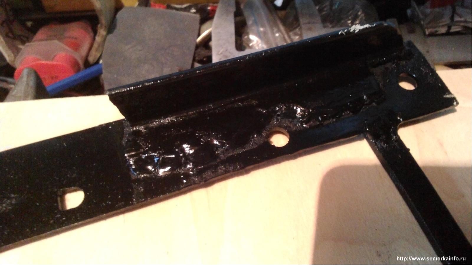

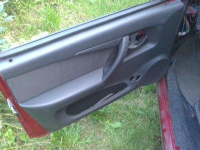

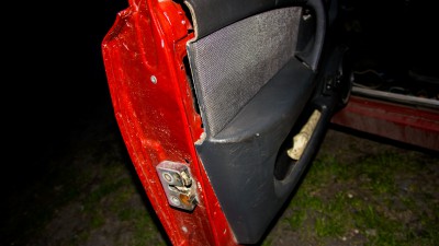

А вот и немного доработая обшивка, поставил тканевую вставку и дверную ручку

INZHENER_BWS писал(а):А вот и немного доработая обшивка, поставил тканевую вставку и дверную ручку
А вот это уже неплохо смотрится :)

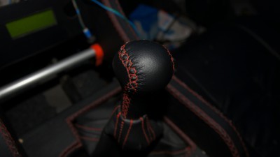

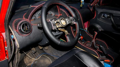

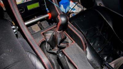

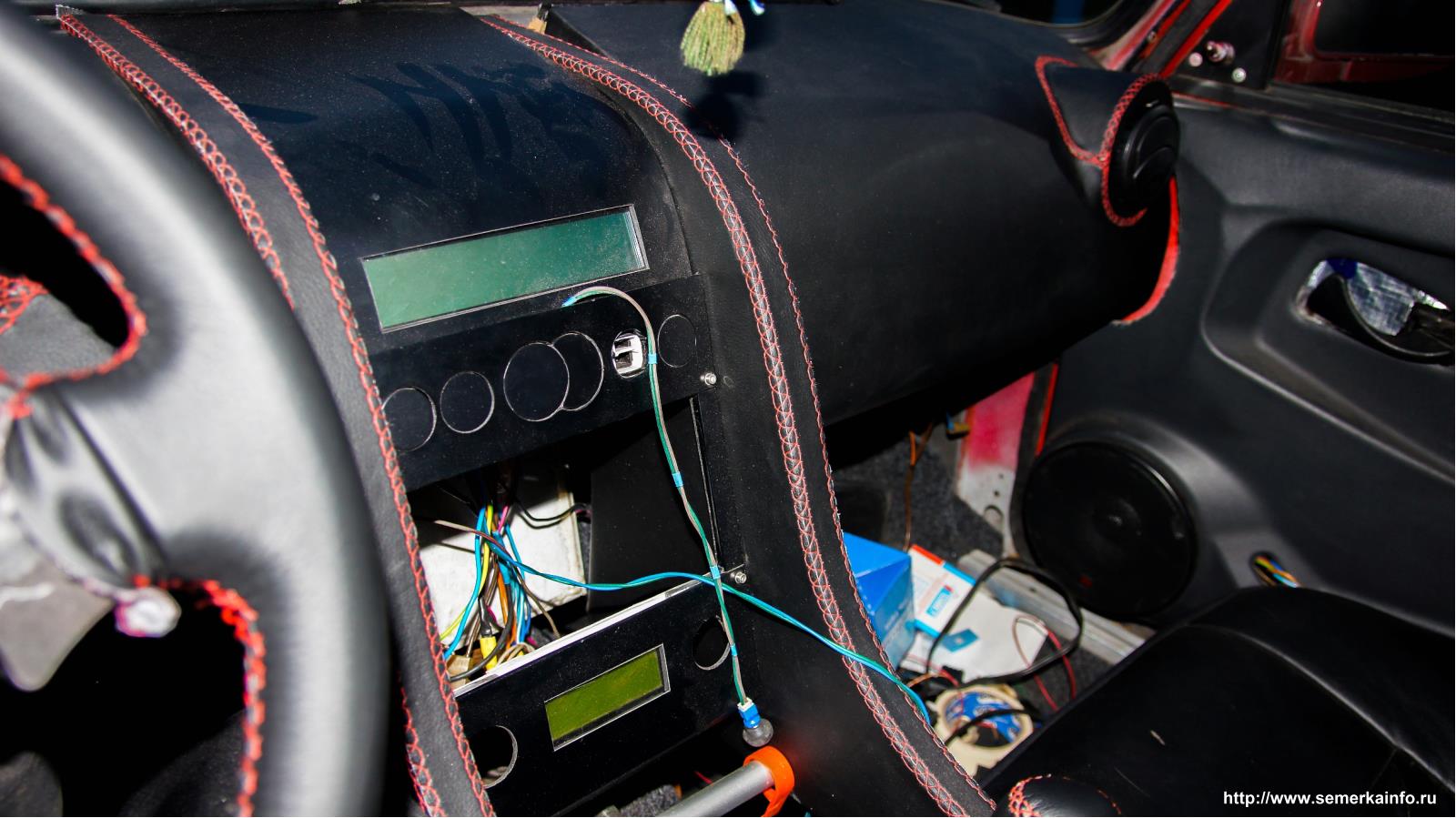

Доделан почти салон , а т.е.
- сделана торпеда
- щиток приборов от Приоры
- ЭУР (электро усилитель руля) от Приоры
- перенесена кулиса
- перенесен ручник
- поставлены внутренние ручки открывания двери от шеви-нива
Обо всем подробней далее....

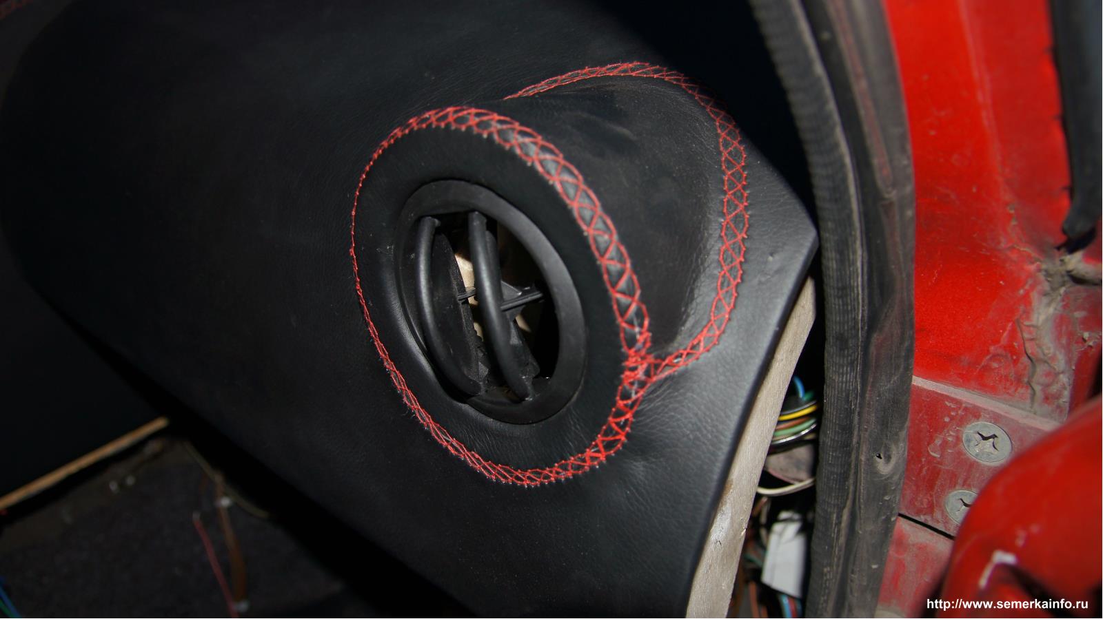

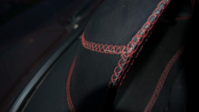

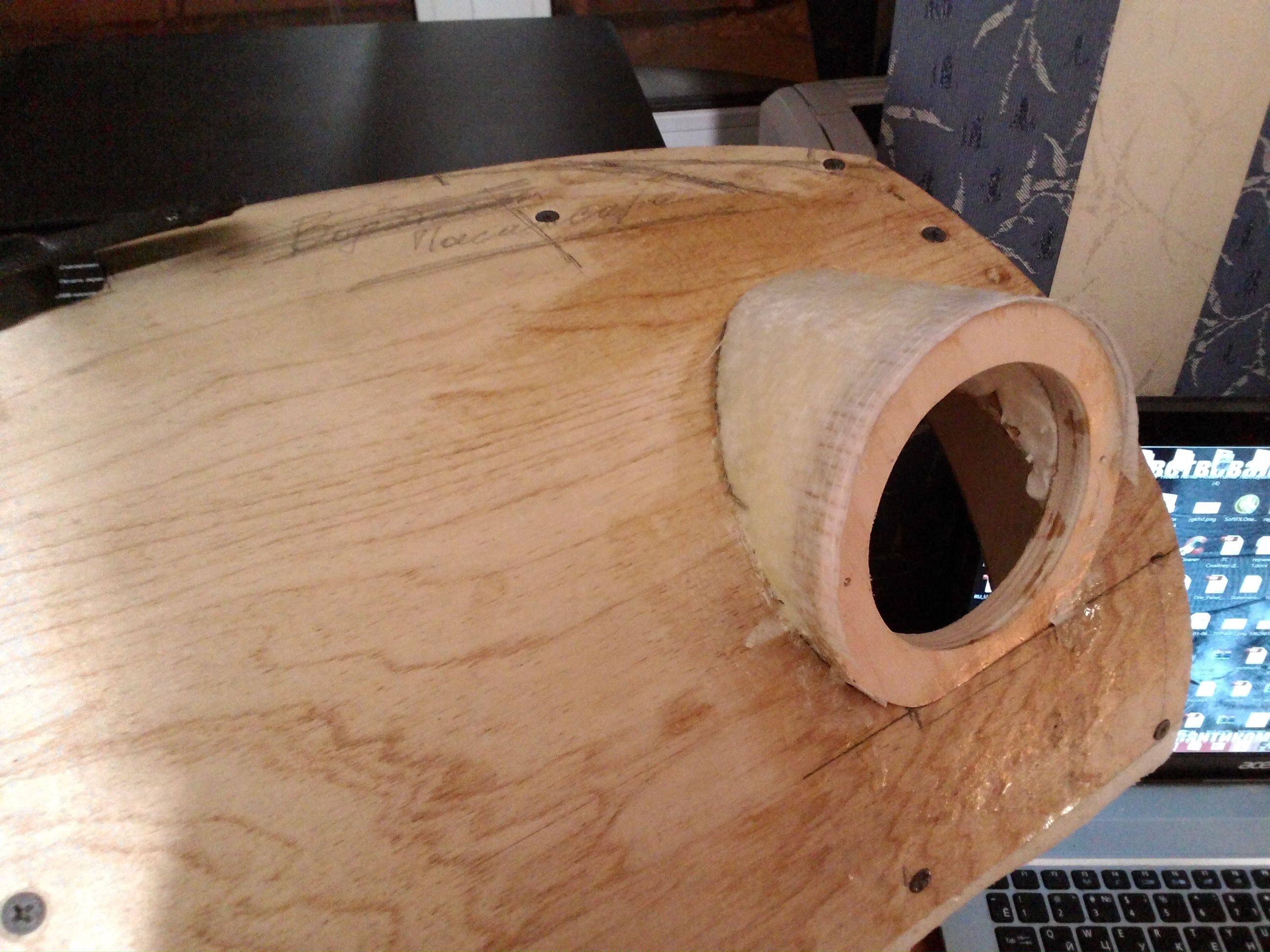

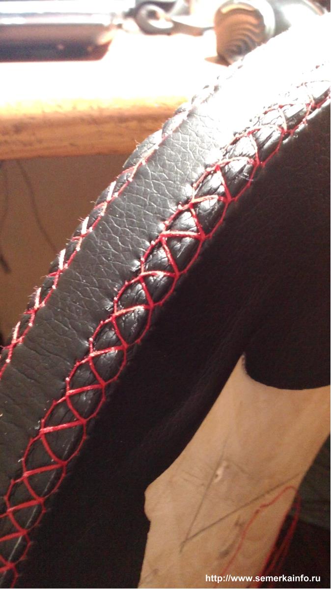

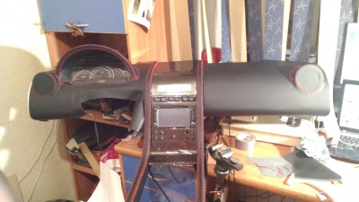

Процесс изготовления приборной панели (ТОРПЕДА):
А теперь начинаем шить
Продолжение следует...

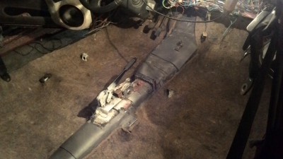

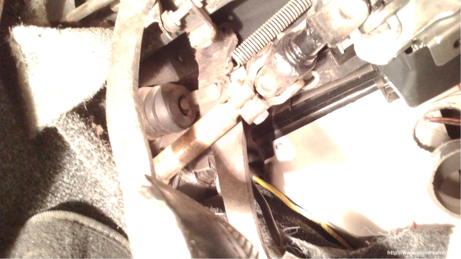

Вернемся к салону, установленный
Добавлено спустя 16 минут 17 секунд:

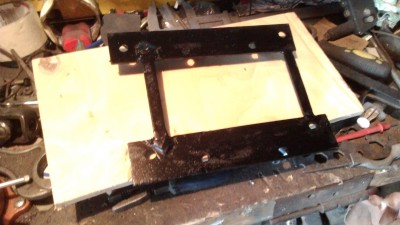

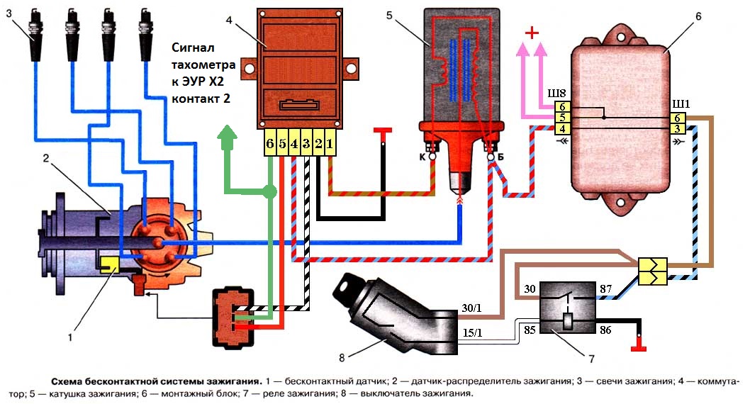

Что касается установки ЭУР
Потребуется пластина, переходной карданчик и проводка
Все проварено и покрашено.
Проводка простая, но потребуется установить
- датчик скорости
- бесконтактное зажигания
- светодиод для индикации работы/ошибки ЭУР
- провода и разъемы
Коммутируем согласно схемам:
