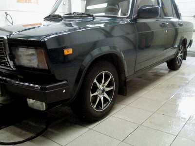

Подновлю тему. Поставил машинку на дисОчки, LOL , слегка бэушные, и поставил мультируль. То ли от Калины, то ли от Приоры-люкс. Ничего такой, удобный. Кнопочки, кожа. :thumbsup:
Re: ВАЗ-2107 Наутилус.
Непрочитанное сообщение Вованн » Ср апр 18, 2012 16:56:36
супер :thum1: кнопочки работают?
Непрочитанное сообщение BORODA » Ср апр 18, 2012 16:58:49
Вованн писал(а): кнопочки работают?
Конечно! LOL
