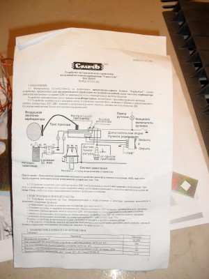

Еще вчера вечером изучил инструкцию по установке и монтажную схему
