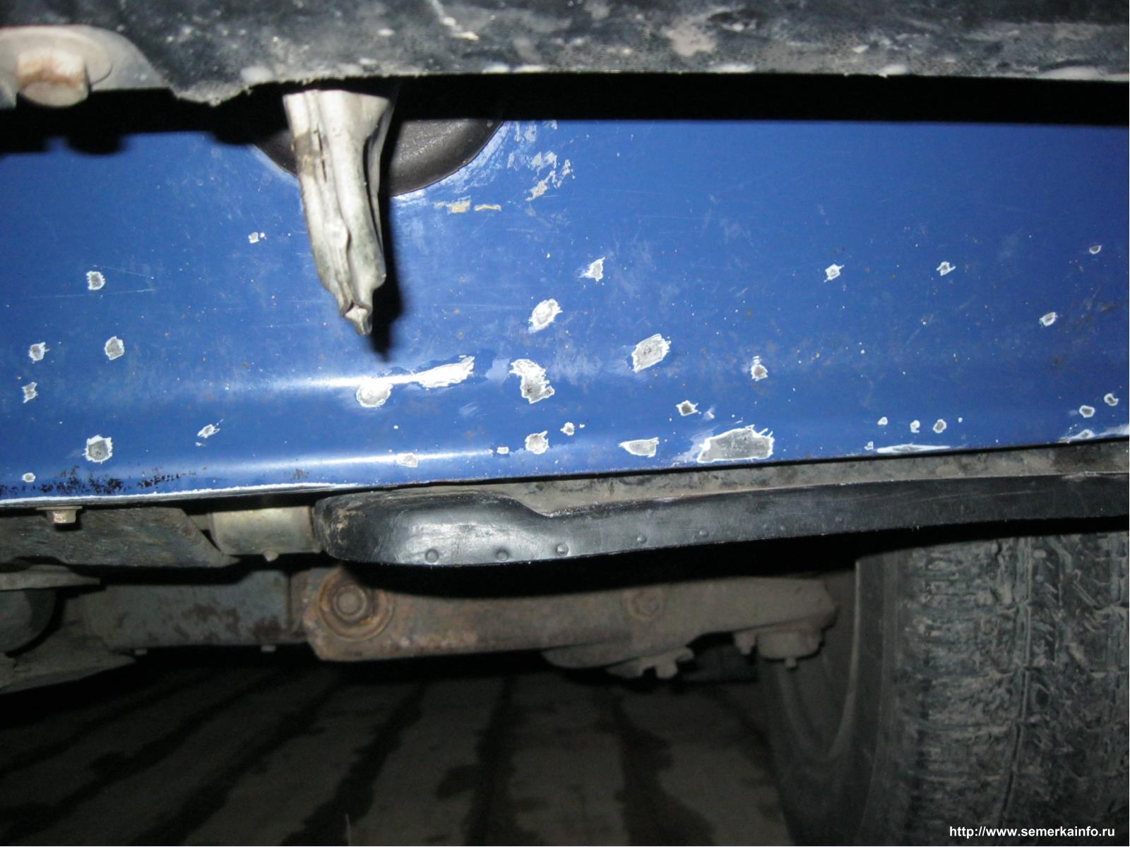

Сегодня я начинаю цикл рассказов ужасов - "жуки" или как я подкрашиваю свой 7ми летний тазенваген. Сначала ничего не предвещало жопы-небольшие сколы на задней юбке, пара маленьких жуков площадью около 0,5см каждый. А потом начинается самое интересное - места стыков порогов и крыльев - жуки здоровенные, сантиметра квадратных по 4 на всех 4х стыках, ржа в месте прилегания низа двери к уплотнителю. И самое стремное-жуки на крыле переднем, 6 штук, там где саморезы локера. Причем эти жуки на самом видном месте. Одно расстройство блин. Фото этих первых ужасов будут попозже. А все самое страшное впереди.

извиняюсь за качество, фоткал на телефон, еще и в свете переноски

это еще не так страшно :)

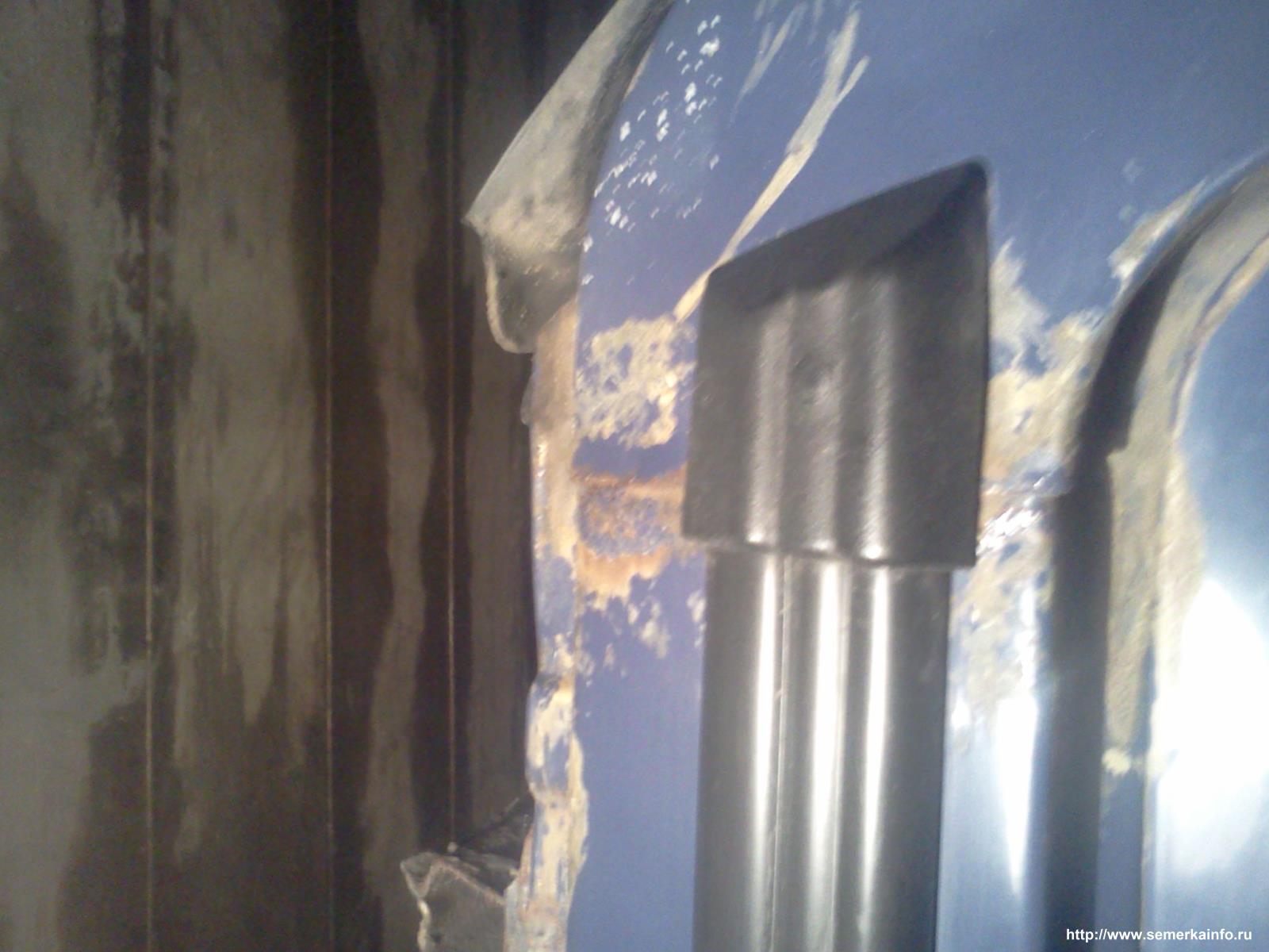

День второй. Сегодня доковырял последние сколы/жуки на передней юбке - такое ощущение что по ней стреляли дробью =) а потом я сделал страшное - оторвал молдинг на пороге, обнаружил под ним 3 отверстия, видимо конструкция кузова была под молдинг на крепежках, а не скотче. И начал ковырять стыки порогов и крыльев - там был писец, я не знаю как зачищать их, ржа там между соединенными внахлест крылом и порогом - я решил сделать там как смогу и залить все мовилем, а сверху культурно зачистить и перекрасить. Так-же будет веселый геморрой при удалении старого двустороннего скотча с порогов - ногтей и терпения у меня нет. Была мысль заделать отверстия холодной сваркой, зашкурить, и покрасить порог полностью в черный - колхоз? ну или купить скотч и приляпать молдинг назад. Короче вопросов много - завтра буду продолжать ими заниматься

я тоже так хочу, но там две проблемы - чем убрать скотч двусторонний от молдингов, причем без доступа к электричеству, т.е. строительный фен не катит, и вторая - чем заделать по 5 отверстий с каждой стороны от креплений

День третий -почти закончил ковырять и зачищать, прошелся преобразователем, осталось расковырять один стык крыла и порога. Начал грунтовать, если решить пару проблем - то три-четыре дня и готово будет. Имеется мысль стыки порогов и крыльев пролить преобразователем, а потом мовилем, и все аккуратно спрятать. Фотки:

День четвертый - оттер двусторонний скотч от молдинга, шуруповертом с железной щеткой были зачищены нижние грани порогов, обработаны преобразователем и залиты двумя слоями грунтовки и тремя слоями антигравия, были загрунтованы стыки порогов, в общем дело идет к концу. осталось купить 1 молдинг, подкрасить немного и все =)

вчера все закончил, молдинги приклеил, новые саморезы, которые локеры держат обмакнул в мовиль и закрутил, собрал все. Теперь осталось сделать машинную полировку, чтобы цвет более-менее выровнять и все по ЛКП на этот год. Останется цилиндрики тормозные впереди поменять и настройку карба сделать

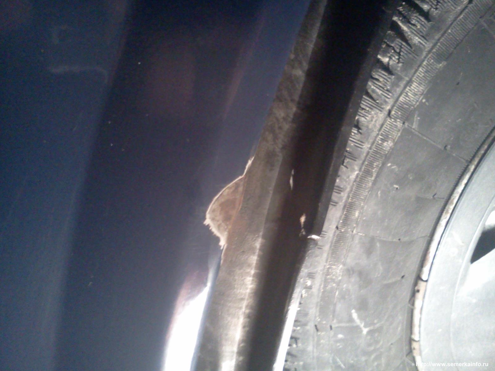

Нашел время отписаться, дела, дела( для тех кому интересно - точечная подкраска пошла лесом-встреча с первым реагентом, все облетело и начало интенсивно ржаветь, пока мовилем обработал, летом буду думать. Недавно сгорела дорожка монтажного блока на прикуриватель-припаял проводок. А так бегает без нареканий, уже 135т пробег)

А с ржавчиной можно бороться только зачисткой и обработкой :fear:

Миш, спасибо, все равно ржавчиной займусь когда будет тепло и сухо=) На днях кстати обнаружил, что одному моему колесу пришел тундровый зверек - писец, вылез корд и колесо стало овальное, а резина блин отличная была, хаккапелита-2, старенькая правда, ровесница машине, еще финского производства, а все эти дороги, их в Пензе с каждым днем становится все меньше, сегодня ямы появляются там, где их вчера еще не было. В общем надеюсь продам два баллона, хотябы за сколько нибудь)
