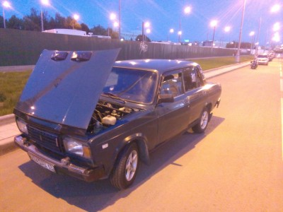

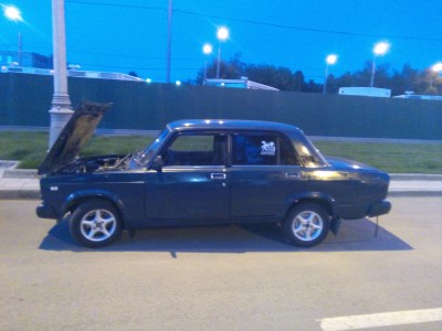

Новый внешний вид!
Не заводится после заправки((.
Новый, обновлённый внешний вид!
И сразу вопрос... Появилось сегодня днём, на холодную завёл с пол оборота, по мкаду(местами пробки, местами 120-140) доехал до друга, заглушил и всё, нет признаков жизни, даже втягивающее не щёлкает! Остыл и так же ничего. С толкача завёлся с пол оборота, заглушил, через пару минут с ключа завёл без проблем.
Поехал домой, перед домом заехал на заправку, заглушил и опять приплыли... По сто рублей каждому "заправщику" и снова с толкача с пол тычка. У дома заглушил, завёл, заглушил, завёл и так несколько раз, всё ок :-J :sad: В ЧЁМ ПРОБЛЕМА подскажите пожалуйста?
