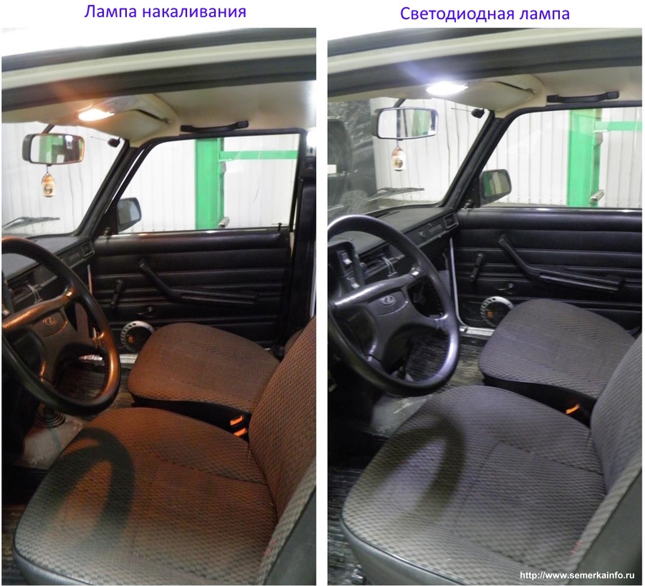

Да будет свет!
В преддверии 2015 года, я установил плафон освещения салона от Калины. Изначально мною планировалось установить светодиоды вместо стандартных лампочек накаливания, но в связи с их отсутствием решил работу разбить на два этапа:
1. Установка плафона;
2. Установка светодиодов в плафон.

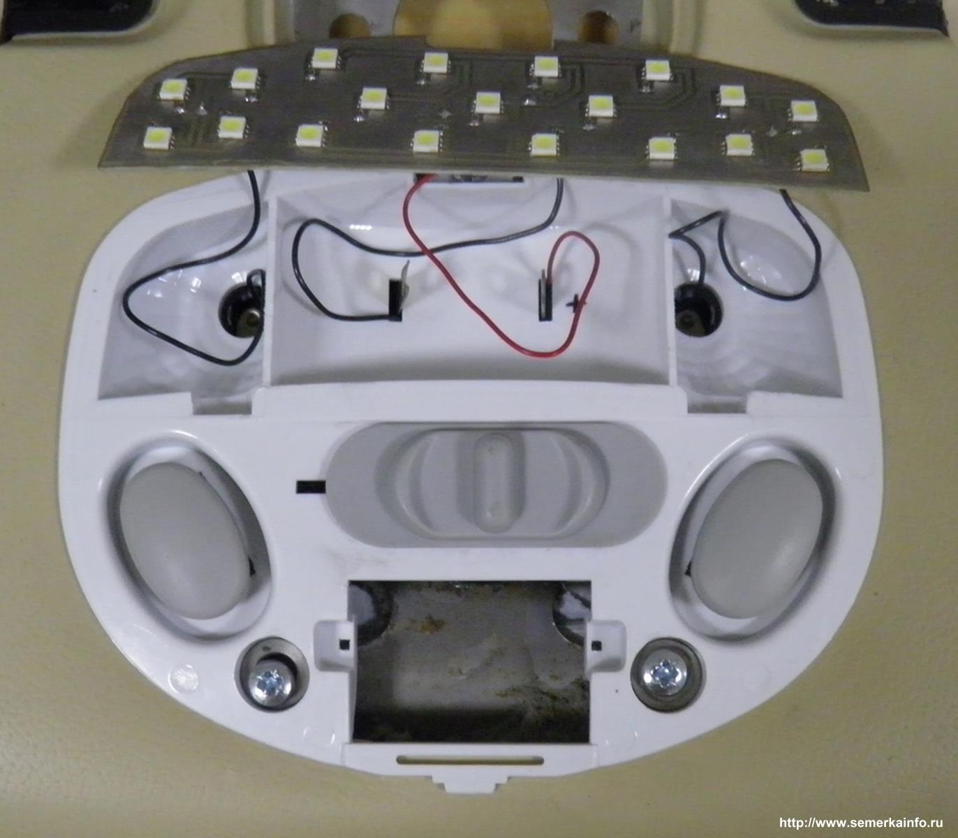

Светодиодную плату я заказал у мастера светодиодных дел - пользователя Knife5341 с drive2 за 500 руб. с доставкой. Ближе к концу февраля, получил посылку с платой, и как только освободился гараж я взялся за работу.
Установка светодиодной платы в плафон
Ввиду того, что плата цельная, а фонарь плафона состоит из трех (левая, центральная и правая) осветительных секций, разделительными ребрами, чтобы плата легла ровно, пришлось их срезать.
Далее без каких либо переделок установил плату в эл. схему плафона: один общий "+" и три минуса.

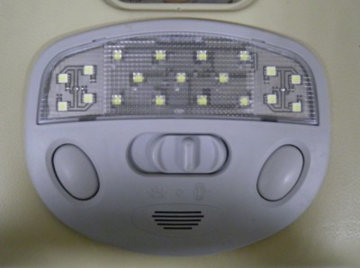

Общий вид плафона с установленной платой из светодиодов.
Плату к плафону приклеил термоклеем.
Результат проделанной работы:
Вывод: в результате установки светодиодов в плафон от Калины, в салоне стало заметно светлее, освещение приятно глазу - Белоснежное, взамен стоковому - светло-коричневому!
