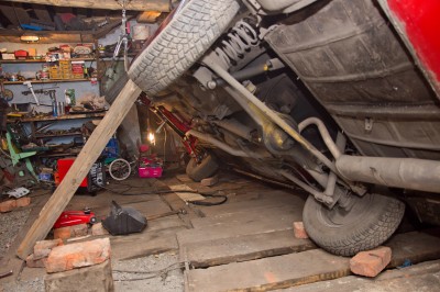

Всем привет!
Продолжаем реанимацию авто)
Обработал днище, подымали вдвоем с отцом.
Так же пришлось резать переднее крыло, не понравились зазоры штамповки, пришлось от старого крыла отрезать не помятый метал и приваривать к новому и по черновому зашпоклевал...
Реанимировал и задний мост, сгнили подпятники пружин... а так как менял передние рычаги, то старые пошли в ход, подрезал, подварил и покрасил

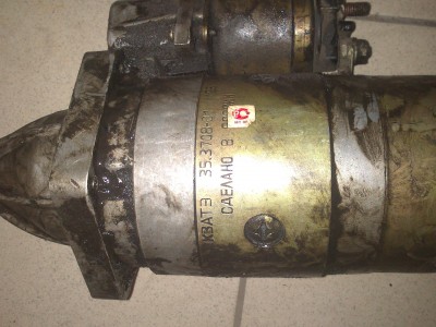

Выхожу значит сегодня после работы, завожу машину... завелась...
но слышу какой то шорох... заглушил, а шорох продолжается... открываю капот и понимаю что стартер просто крутится впустую... отцепляю аккумулятор, подождал малех и пару раз одел клему... один раз стартер попытался крутануть (наверное контакты втягивающей прикипели и что то подобное).
Сажусь в машину, поворачиваю ключь... и 0 результата... много эмоций :clap2:
С толкача завожу... и еду в магаз и покупаю новый стартер... желания менять втягивающую не было, да и старенький он уже, подумал так будет лучше...
Фото стартеров ниже, а теперь впечатления о новом стартере - звук стартера конкретно изменился в приятную сторону, стал как у иномарок...
Сравнение размеров
новый стартер
СССРовский стартер
