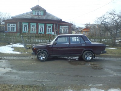

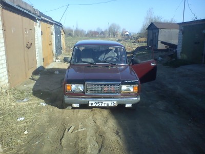

Ну что же встречайте мой новый автомобиль!
ВАЗ-2107i
Год выпуска: 2006
Двигатель: 1600
Тип двигателя: инжектор, какие мозги стоят так и не определил =(
Пробег: 74000
фото для затравки

Dukalis,огого! (w00t)
что за колесищи?
ждемс еще рассказов и фото :pop:

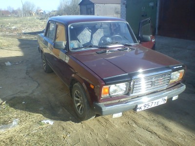

Колеса я примерял, фотка на телефоне осталась, вот выкроил немного времени и решил начать вести бортовик) Эти колеса лежат в гараже они не подходят)))

колеса такие? LOL

а колеса вот такие
которые побольше!=)))

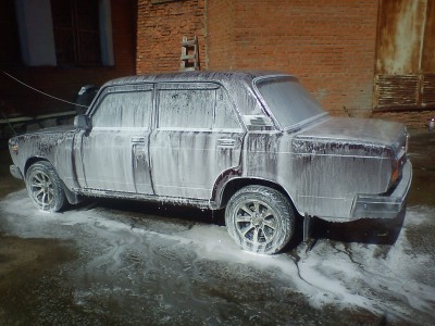

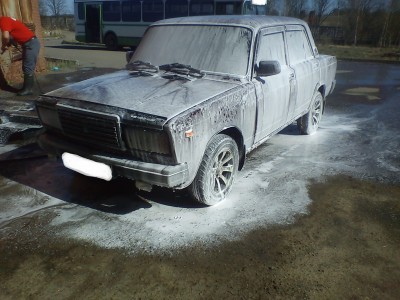

сегодня помыл машину фотки в пене, фотографировал на мобильник вечером будут фотки хорошие)
мыл машину
в пенке

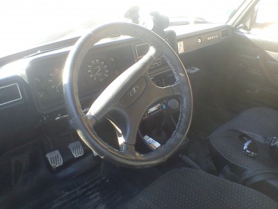

салончик

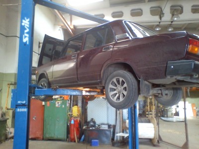

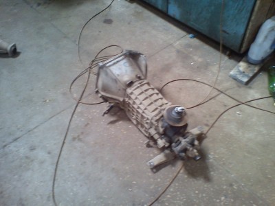

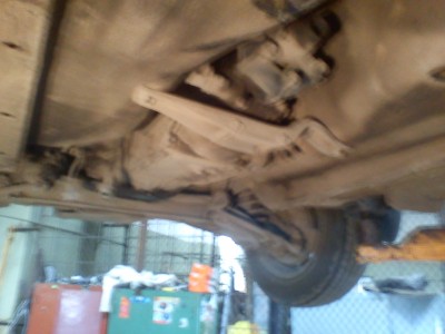

Достал меня шум с КПП, было решено разбирать и смотреть что шумит, по характеру шума
грешил на подшипник первичного вала. Приехал на работу загнал машину на подъемник и начал разбирать. Скажу честно на карбюраторе легче снимать коробку. Разобрал коробку, мои ожидания оправдались, шумит подшипник и течет сальник первичного вала. Поехал купил запчасти:
1. Подшипник — 150 руб.
2. Сальник — 100 руб.
3. Герметик.
4. Медные гайки.
5. Графитовую смазку.
Прокладки КПП были в гараже набора 2)
Заменили подшипник сняв колокол и выпрессовав его, заменил прокладку кулисы, прокладку под колокол и сальник первичного вала. Все собрав и заведя машину был рад как ребенок ничего не шумит красота.
Так же заменил пыльник рабочего цилиндра сцепления.
Установил новую скобу крепления глушителя.
