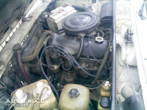

Фото с Авто.риа:
Фотки перезалил на наш сервак, висят внизу поста.
.Randall
Из недостатков:
-требуется замена крыльев и правого порога
- Перекраска и антикоррозийная обработка
- Незначительные вмятины по кузову
- Грязный салон
Конечно, готов к справедливым "наездам" о всей ничтожности классики. Но за эти
деньги и до 2 тыс долларов хорошее авто найти очень трудно. Что-то путное
начинается от 2.5. тысяч. Переплачивать большие деньги например только за то, что
это ВАЗ 2109 я не собирался, а покупать дырявое корыто вообще желания не было.
Подержанные иномарки хоть и комфортные, но гораздо сложнее их "поднять", я уже
не говорю о том, чтобы продать потом. Убитые жизнью форды, опеля, вольво вообще
утопично выглядели. 2107 тоже не идеал, но состояние кузова, двигателя и внешне
помогли выбрать именно этот автомобиль. Колоссальных вложений не предвидится.
Только те, которые сделают управление данным авто более комфортным и приятным.
К тому же планируется максимально выполнять все работы самостоятельно. Хотя об
этом пойдет речь далее. =).

Нормальный аппарат :thum1: Только вот гнилых порогов я что-то не вижу :psih: Так, ржавчина немного :)

Здорово! Машина и вправду неплоха, особенно салон. Кстати, раз уже разобрал, сделай сразу вибру/шумку, протяни провода к колонкам нормальные и к активаторам сигналки ;)
Да, а зачем два насоса омывателя и такой огромный бачок? :D

Йожык писал(а):зачем два насоса омывателя и такой огромный бачок?
один на лобовое, второй на фары! :tease:
Re: Советская немка ВАЗ 2107
Непрочитанное сообщение четвёрковод » Вс мар 10, 2013 8:31:47
аматор1 писал(а):один на лобовое, второй на фары!
В Германии очень грязно. :yes:
