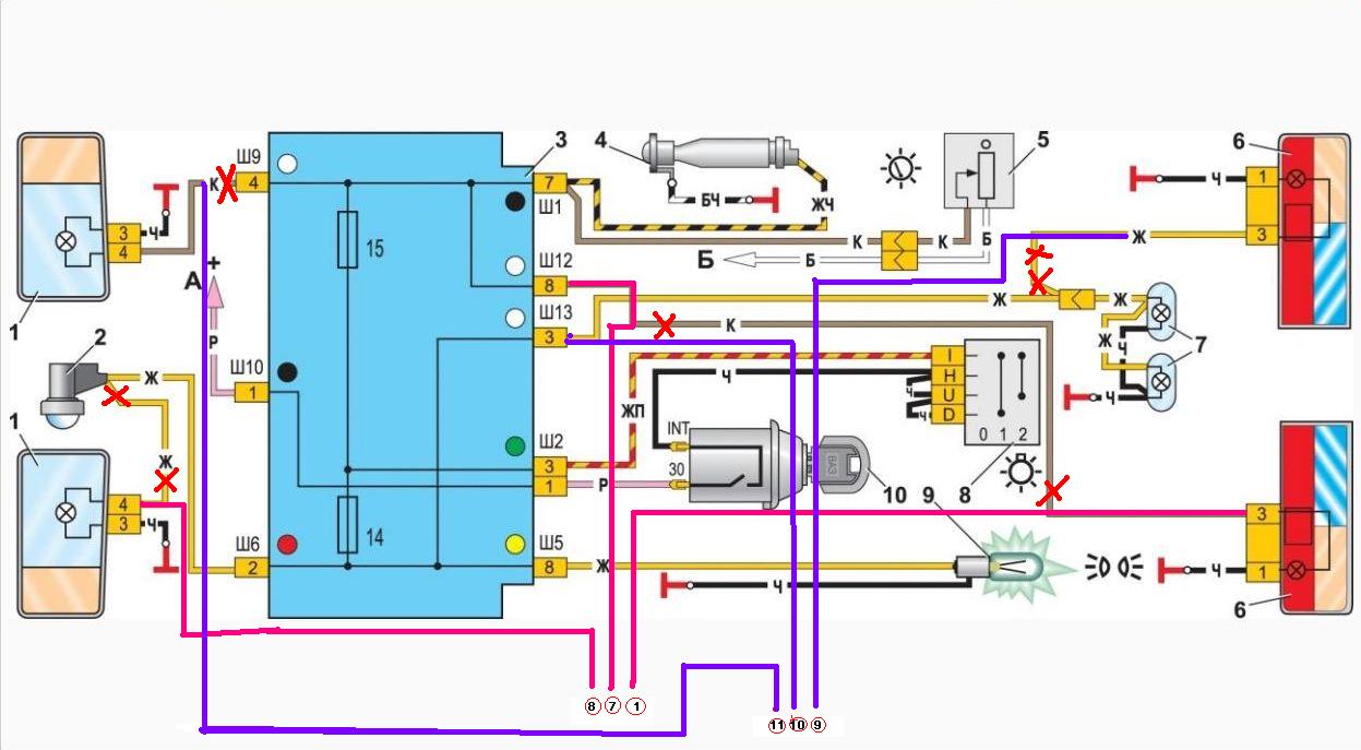

Вот вариант эмитации ламп стоп-сигналов и габаритных огней, с подключенным реле контроля ламп и контрольной лампой. В качестве контрольной лампы светодиод оранжевого цвета с припаянным резистором на 620 Ом и мощность 1 Вт. Прошу не смеяться. Это все для чистоты эксперимента и для наглядности!
В принципе, это реле можно использовать только для индикации стоп-сигналов. Подключив, пять контактов из одиннадцати.

Титанический труд!Mizhgan писал(а):Вот вариант эмитации ламп стоп-сигналов и габаритных огней, с подключенным реле контроля ламп и контрольной лампой. В качестве контрольной лампы светодиод оранжевого цвета с припаянным резистором на 620 Ом и мощность 1 Вт. Прошу не смеяться. Это все для чистоты эксперимента и для наглядности!![]()

Подключение реле контроля лам к габаритной эл.цепи. При подключении нужно будет протягивать новую элктропроводку. Для надежности советую купить провод ПВС 3*2,5 и и разобрать на жилы.
