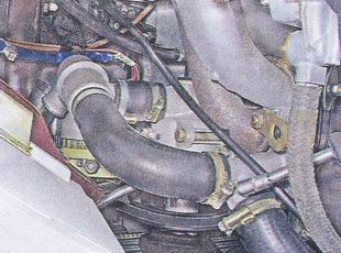

Термостат к которому должны подключатся 2 проводка и который напротив кран прикручен.
Сообщения: 11242
Благодарил (а): 283 раза
Re: ПЯтерик
Непрочитанное сообщение мишаня » Вт ноя 13, 2012 16:50:58
qwyer писал(а):Термостат к которому должны подключатся 2 проводка и который напротив кран прикручен.
:no: :no: :no: вот термостат.и находится он под капотам слева,чуть ниже АКБ :beer2:

подозреваю, что под термостатом подразумевается датчик включения вентилятора
