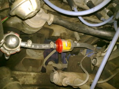

Итак, вчера провел запланированный ТО.
Что было сделанно:
1. Снял весь старый топливный шланг - поставил новый.
2. Поставил один прямоточный ТФ до БН.

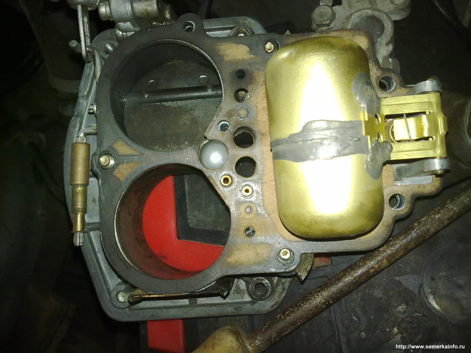

3. Снял верхнюю часть карбюратора, отрегулировал поплавок, продул все жиклеры.
4. Поменял масло в двигателе, сменил фильтр масляный и воздушный.
Фотоотчет
Поплавок сильно удивил: зазоры были 1.5см. в закрытом положении (не утапливая до конца шарик), и где-то около 2.5см. у поплавка был свободный ход.
Я это дело привел к книжным размерам: 6мм. в закрытом положении, 8мм. свободный ход.
Шо хочу добавить:
1. После регулирования поплавковой камеры двиг (без корпуса ВФ) завелся с пол оборота на холодном двигателе!
2. Двиг работает без цокотов и др. "плохих" шумов. Дыма с выхлопной трубы на холостых нет, когда газуешь - его немного видно (белый).
P.S. Кстати! Пропал кислый вонючий запах, который шел из выхлопной трубы до этого! Безумно рад. Теперь вообще никак не воняет =)
3. После замены масла и фильтра лампочка давления масла горела 3 сек. ((засекал) залил наполовину фильтр маслом). Получилось так, что залил масло и поехал сразу домой. Дома завел еще раз - лампочка давления масла потухла еще до того, как я успел отпустить ключ зажигания.

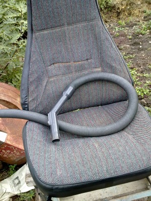

Когда снял чехлы с сидений - офигел, под ними был нехилый слой песка
Фото
Пропылесосил. "Стирал" сиденья обычной щеткой (ненужной) для одежды и шампунем для ковров, которы нашел дома =). Сначала взбивал пену руками, брал, натирал все сиденье и только потом брал пену щеткой и тер. Пена впитывалась за 10 сек. на солнце.

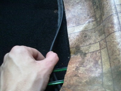

Кстати, похоже салон мой кто-то до меня уже перестилал, так новое покрытие на полу в два слоя!
