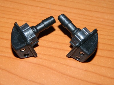

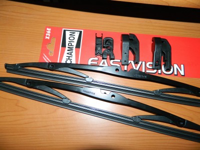

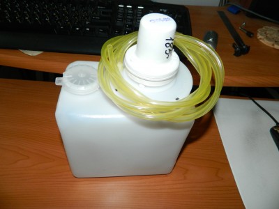

Сходил сегодня за покупками.
Купил бачок омывателя с насосом, форсунки двухструйные.
Щетки. Взял какие были. Фигово, что крепления пластмассовые. Протер зеркало в ванной - вроде норм LOL . Длина 35см, вот думаю, не короткие ли :hmmm: .
Подрулевые переключатели. Напомню, на моих выломан рычаг стеклоочистителя. Омывайка включается с кнопки =)
Ну, еще фильтр воздушный и кнопку (габариты / ближний), а то что-то тупит.
Фотки
На выходных пойду это всё впихивать :-J

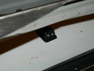

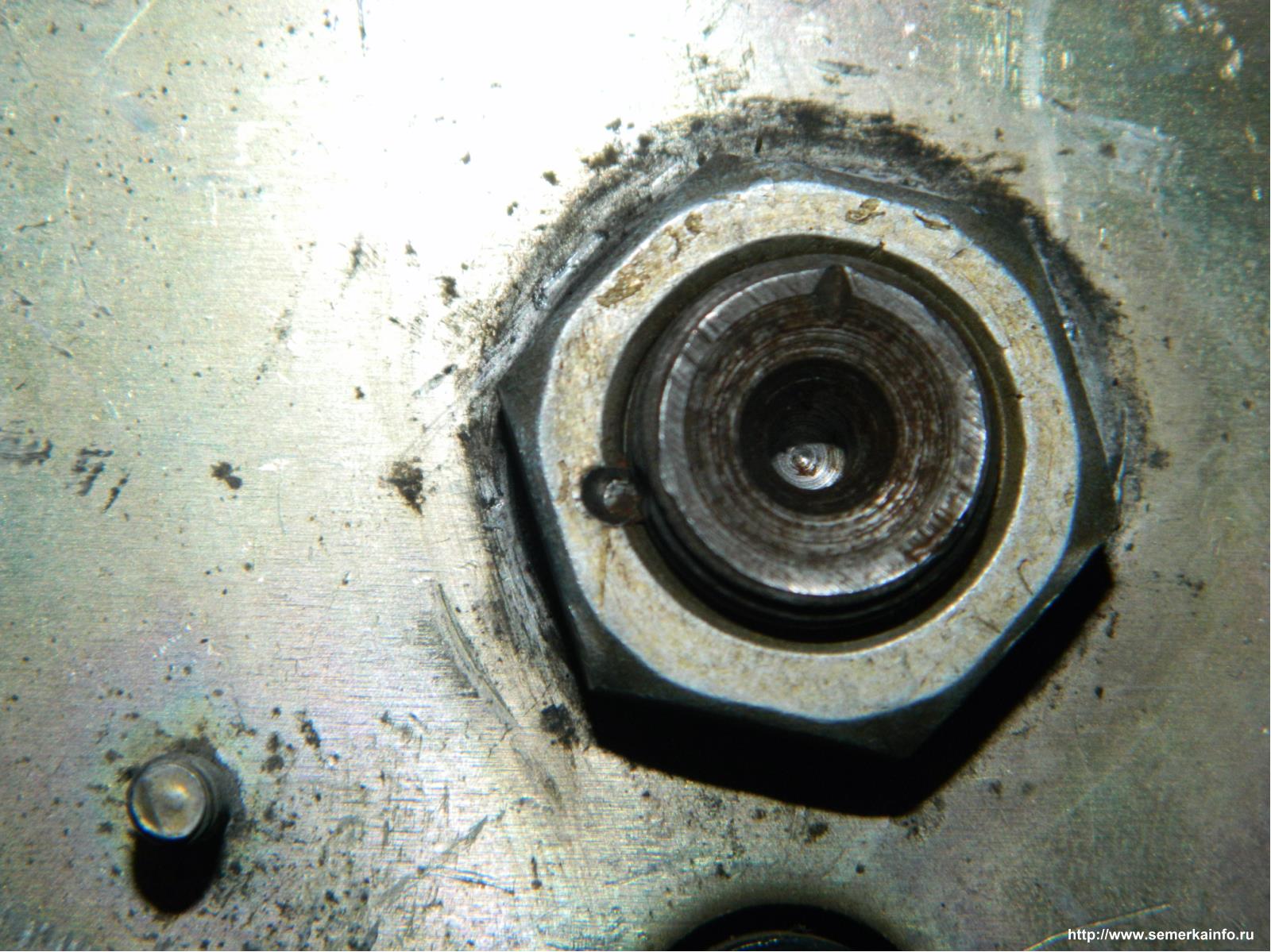

Вот засада :crazy: Выручайте, мужики, как ее открутить? :eptel:
Такой облом :cry:
Поставил новый бачок, форсунки, протянул трубку. Новые щетки оказались даже чуть длиннее моих старых LOL
[youtube][/youtube]

Непрочитанное сообщение LЁLIK » Сб июл 21, 2012 19:46:08
DNS писал(а):Вот засада :crazy: Выручайте, мужики, как ее открутить? :eptel:
Головка с вортком :yes:
Сам недавно менял руль ввиду его поломки на месте сварки. Отвернув гайку пришлось дубасить снизу по колесу ладонями дабы сбить со шлицев.

LЁLIK писал(а):Головка с вортком :yes:
Эх, у меня кроме обычных ключей ничего нет :no:

Непрочитанное сообщение LЁLIK » Сб июл 21, 2012 20:02:31
DNS писал(а):D.I.M.A.R., успокоили, спасибо :yes: LOL
Так ты это... попробуй обычным, накидным... или рожком... там, на самом деле, не так сильно затянуто. :yes:

Re: Белая кобылка
Непрочитанное сообщение Миша » Сб июл 21, 2012 20:11:33
LЁLIK писал(а): :hmmm: Раз 5-6 сбивал и ничего... :whistlin:
что я не так делаю!?
если руль сидит туго, то ты будешь бить сильнее, а когда бьешь сильнее не заметишь как слетит. :slap:
DNS писал(а):Эх, у меня кроме обычных ключей ничего нет :no:
можно и обычным, руль на блокировку поставь дабы не крутился, и действуй :whistlin:

Re: Белая кобылка
Непрочитанное сообщение DNS » Сб июл 21, 2012 21:41:56
А я резьбу не сорву? Там же хрень какая-то вбита, чтобы она не откручивалась. :hez:
Re: Белая кобылка
Непрочитанное сообщение Миша » Сб июл 21, 2012 21:52:06
DNS писал(а):А я резьбу не сорву? Там же хрень какая-то вбита, чтобы она не откручивалась. :hez:
нет, не сорвешь

Непрочитанное сообщение DNS » Чт авг 02, 2012 19:48:26
Пошел сегодня в гараж, дабы продолжить начатое. Гайку открутил. А вот сам руль сбить так и не удалось. Отбив к чертям ладони, я взял киянку, и обмотав тряпкой, стал дубасить ею... И хоть бы что, даже на миллиметр не сдвинулся... Хз че делать :eptel:
Re: Белая кобылка
Непрочитанное сообщение Миша » Чт авг 02, 2012 19:52:31
съемник купи. есть специальный для руля :yes:

Re: Белая кобылка
Непрочитанное сообщение LЁLIK » Чт авг 02, 2012 19:54:33
DNS писал(а):Пошел сегодня в гараж, дабы продолжить начатое. Гайку открутил. А вот сам руль сбить так и не удалось. Отбив к чертям ладони, я взял киянку, и обмотав тряпкой, стал дубасить ею... И хоть бы что, даже на миллиметр не сдвинулся... Хз че делать :eptel:
бить.... первый раз пришлось хреначить довольно таки долго.
на будущее не стоит так туго закручивать. :-J

Непрочитанное сообщение DNS » Чт авг 02, 2012 20:06:15
Миша писал(а):съемник купи. есть специальный для руля :yes:
Хм, вот об этом не знал :hmmm: Спасибо. Глянул в инете, и стоит недорого. Надо будет узнать, продаются ли у нас такие LOL
LЁLIK писал(а):на будущее не стоит так туго закручивать. :-J
Да вот хз. Закручено то оно вроде и не туго было. Батя мой второй владелец, машина была куплена году в 98 что ли, и походу я первый, кому приспичило снять этот руль LOL
Re: Белая кобылка
Непрочитанное сообщение Миша » Сб авг 04, 2012 16:23:55
закручивай не закручивай, если шлицы на валу больше нормы (какие допуски у наших машин все знают), то от проблемы снятия руля на данном авто никогда не избавится :yes:
