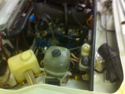

А после такой мойки движка, авто нормально заводиться?
Re: vaz 21074 re2
Непрочитанное сообщение Йожык » Чт май 31, 2012 6:48:20
VLAD писал(а):А после такой мойки движка, авто нормально заводиться?
Я мыл так недавно, прям везде кархером прошел (w00t) Не завелась :D
Продул компрессором крышку трамблера и провода - с полпинка :thumbsup:

да, главное все контакты продуть от влаги компрессором , только один минус при оборотах некоторое время начинает свистеть ремень ну это пару км..
