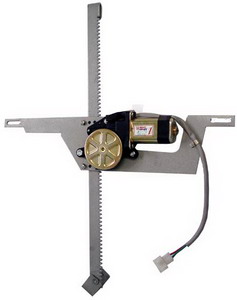

Вид самого механизма:

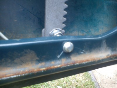

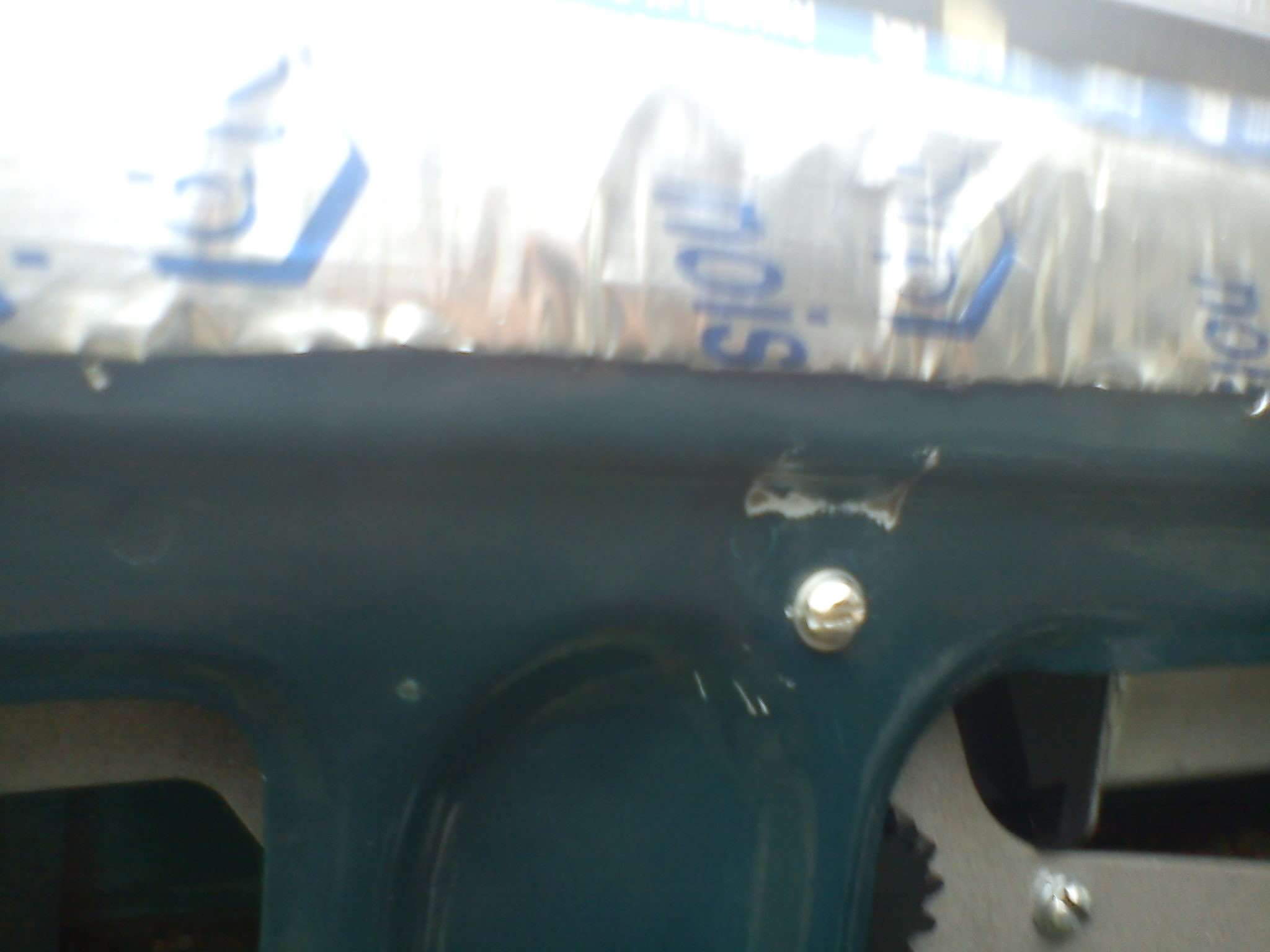

Накидываем провода от ЭСП к аккумулятору чтобы его опустить или поднять немножко для простоты установки ( Для подъема зеленый на - красный на +, для опускания наоборот. Выставляем где то на середину и заводим в дверь сначала верх а потом низ. Выставляем направляющею так чтобы отверстие на верхнем крепеже сошлось с вторым с краю отверстием для крепления пистона верхней обшивки двери (пластиковой полоски) прикручиваем рукой винт крепления. Затем руками опускаем стекло до отверстий крепления с ЭСП заводим крепление стекла слегка отгибая так чтобы отверстия крепления эсп к стеклу были перед крепежом стекла затем с двух сторон прикручиваем винтами проложив между винтом и креплением планочку которой раньше был прижат тросик. Подключаем провода из комплекта (который для прокладки в дверь) и накидываем его на аккумулятор благо длина позволяет поднимаем стекло вверх до упора( черный на - белый на +) Стекло поднялось до упора тем самым выровняв направляющую. Теперь остается только просверлить дырку напротив нижнего крепления и с помощью болта и гайки притянуть низ а затем и верх крепления ЭСП затем затянуть гайку изгиба ноги направляющей. Далее прокладываем провода в дверь и подключаем все на своими места по усмотрению)) Я пока временно (так как денег не хватило на кнопки от калины) поставил на бороду.

Верхнее крепление
Нижнее крепление
