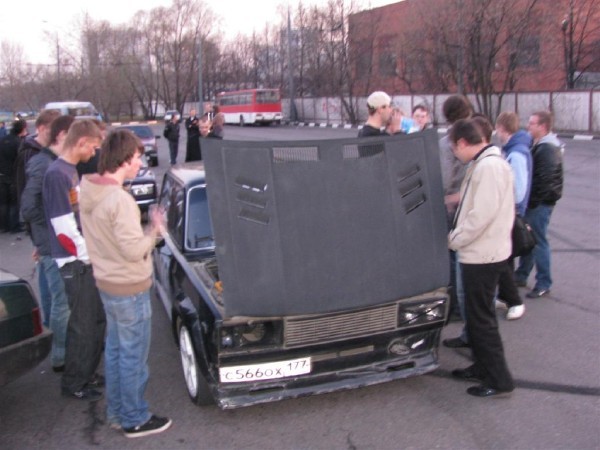

Мой 21053, 2004 г.в черный цвет (601)
Двигатель
1.8 Блок 2130
Поршня 83.2 Mahle
Стальное колено 84 мм
Шатун Ваз 2101
Карбюратор Озон Супер Спорт by Виктор
Вал 11.6 ММ48 282 фаза.
Установлено БСЗ
Генератор 80 А/ч от ВАЗ 21214.
Трамблер спорт
Шестеренчатый башмак натяжителя цепи
Воздушный фильтр Москвич 2141
Фильтр картерных газов "ProSport".
Маслоуловитель бачок тормозного цилиндра Шеви-нива
Свечи Bosch Platinum
Масл.фильтр Mann
Топл.фильтры Шеви-нива
Крышка маслозаливной горловины "ProSport".
Аккамулятор Подольск
Бензонасос Пекар
Подушки двигателя Нива
Подвеска
Передние нивские пружины обрезанные на 1.75 витка,задние от 4 усиленные резанные на 2.5
Амортизаторы Плаза Спорд по кругу
Шаровые Трек Чемпион
Двойной стаб
Распорка стоек
Задний стаб
Домики под занижение 08
Трансмиссия
Сток Кпп-5
Редуктор заднего моста 2102 4.44
Сцепление Валео
Тормоза
Сток
Колодки TRW Lucas
Салон
Стекла Поликарбонат
Шумоизоляция дверей,частично багажник Stp,Kicx
Обшивка-карпет
Приборка-убраны пятерошные приборы,на их места встали от Автоприбора 06(комфорт синий цвет)
Борода 07
Отпилена ручка КПП на 7 см,поставлены стальной шарик и чехол Jacky Autosport
Ковры рифленый аллюминий
Центр.замок
Открытие багажника с кнопки(брелок+салон)
Музыка
Отсутствует как класс
Колеса
Диски франция Dial 7.5j R16
Резина Bridgestone 215\40\16
Шпильки 80мм
Проставки аллюминий 25 мм спереди сзади 20 мм сталь
Оптика
Головной-pro шпорт аля Angel eyes в паре с sho-me 6000k
Реснички
Задние фонари Баку-стайл.
Черные поворотники
Плюс Пороги Южка Стайл,Юбка Вихур Аллюминий,арки
Выпуск сток-оконченная банка Atiho,убран 1 резонатор
Была ранее с другим цветом,но по попала в серьезную аварию,были замяты крыло,капот,фартук,бампер-пополам,поведена стойка и крыша,лонжерон остался цел. Встал вопрос продать или восстанавливать,решили восстанавливать,все вытянули,выгнули крышу,наварили крыло,фартук,часть брызговика,новый капот.
После решили изменить цвет на черный. Полная покраска в другой цвет.

Kent521, скажите, а почему оставлена "кастрюля" от стандартного фильтра, а не одета "черепаха" от того же москвича?
Как крепится распорка под капотом? И есть ли распорка сзади?
Что за "крестики" на фарах?
Что дали стабилизаторы спереди и сзади?
Заранее спасибо за ответы.

Димон на зелёнке писал(а):Kent521, скажите, а почему оставлена "кастрюля" от стандартного фильтра, а не одета "черепаха" от того же москвича?
Кастрюля потому что пробовались все варианаты...и нулевики и черепаха и пиленая кастрюля..остановились на варианте кастрбля без филтра плюс воздушный фильтр москвич 2141
Распорка крепиться между брызговиками..там есть спец места,она встает в распор и зажимаеться гайкой.
Есть и задний стабилизатор...крепиться к лонжеронам и едет по мосту....
Крестики использовались в ралли если разобьется фара то осколки не упадут на землю.
Стабилизаторы улучшили управляемость и проходы поворотов..у машины меньше кренов
