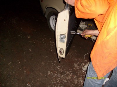

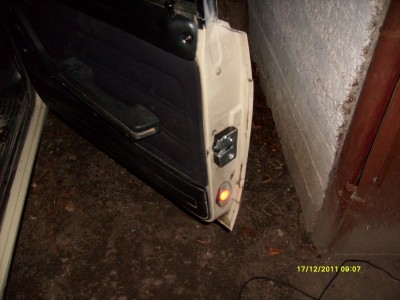

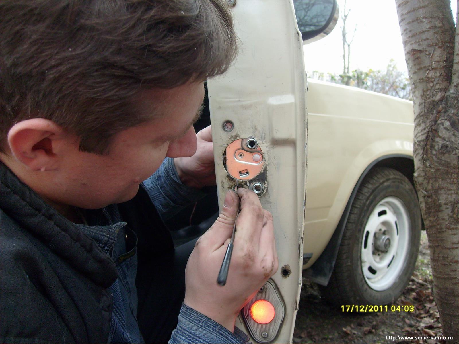

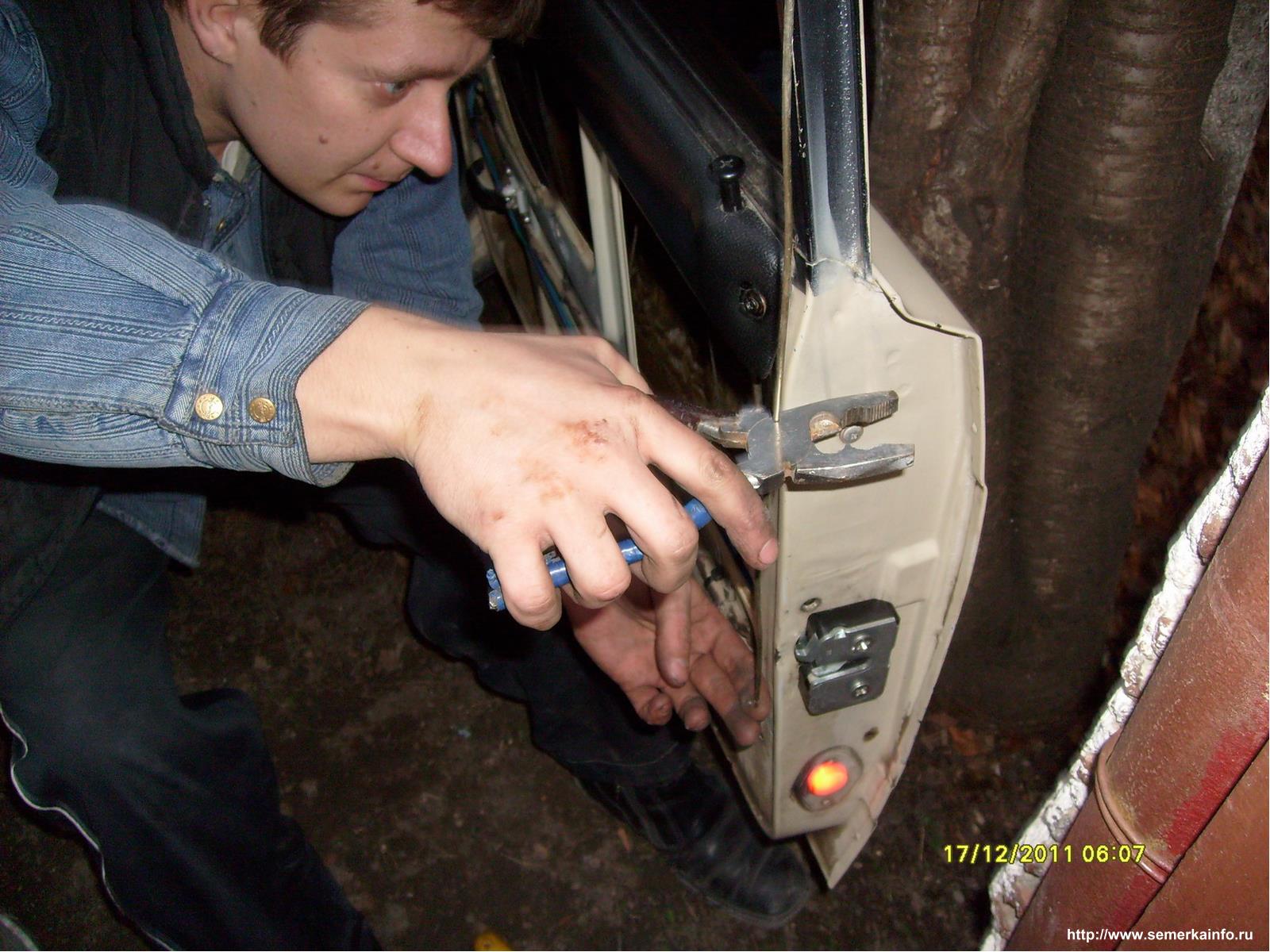

И так - смена заводских замков на замки для 08х -- 09х моделей
Кучка лЮминия с пластиком
прощание со стоком...
подготовка к снятию ручек
подготовка и разметка
Как-то так :-\
погонка тяги для ручки
В работе вторая дверь...
готовый вариант
И тут закончили...
Общий фон

VladiZlav писал(а):andy
готовься дядька... разорюсь на замки - будешь знать :devil:
Что то я не понял про фото (разметка) и подгонка тяг замков...там либо много подводных камней
На фото подгонка там уже оставалось только подогнать кнопку :cool: Если весь процесс фоткать много фоток выйдет :smsha: LOL Размет для вырезания потому как замок так не станет :sad:

Непрочитанное сообщение серго » Вс дек 18, 2011 7:31:25
Sander писал(а):
Дверь распиливать что ль?

Непрочитанное сообщение серго » Вс дек 18, 2011 7:33:16
Кстате заметил что нижний болт надежно фиксируется в двери, а верхний я так понял за счет прижима 2х частей держится как бы в воздухе, не сместится ли он в процессе эксплуатации или там сварочкой чо прихватывать надо

Непрочитанное сообщение Sander » Вс дек 18, 2011 7:57:11
серго писал(а):Кстате заметил что нижний болт надежно фиксируется в двери, а верхний я так понял за счет прижима 2х частей держится как бы в воздухе, не сместится ли он в процессе эксплуатации или там сварочкой чо прихватывать надо
Нечего варить не надо, благодаря 2 болтам и шоколадке держится мертво

Непрочитанное сообщение andy » Вс дек 18, 2011 8:50:04
пока могу поставить только передние, на задние пока не в курсе как :tease:
времени на передние ушло около 6 часов :wacko:
приходилось стачивать головки болтов крепления и б/ш болта, подгонка тяг, переделка тяги кнопки и дверного замка, подгонка по месту самого замка и б/ш болта...
серго писал(а):Что то я не понял про фото (разметка) и подгонка тяг замков...там либо много подводных камней
Из подводных камней - переделка ВСЕХ тяг и наиболее точное выставление точки для б/ш болта
серго писал(а):Дверь распиливать что ль?
В некотором роде ДА :yes:
серго писал(а):или там сварочкой чо прихватывать надо
ну прихвати, потом расскажешь о результате LOL

Непрочитанное сообщение серго » Вс дек 18, 2011 9:12:46
:fear: andy я думал их от силы час на дверь ставить ...а тут блин пол дня, не, от такой переделки отказуюсь сразу, столько времени нет

Непрочитанное сообщение andy » Вс дек 18, 2011 9:16:21
серго писал(а): :fear: andy я думал их от силы час на дверь ставить ...а тут блин пол дня, не, от такой переделки отказуюсь сразу, столько времени нет
Когда этим не занимаешься и делаешь раз от разу, так и будет выходить по времени... :-J

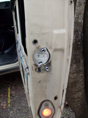

Наконец то установил задние бесшумные замки :wacko: , немного фото :smsha:
Ну и видео( без звука :crazy: )
P.S На следующей недельки это все подкрасится и приведется в порядок :innocent:
[youtube][/youtube]
вид шоколадки
как должен стоять болт
