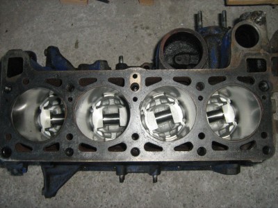

шестерни поменяю
вылоду обезательно
подбирали поршня ну естейственно с проточкой

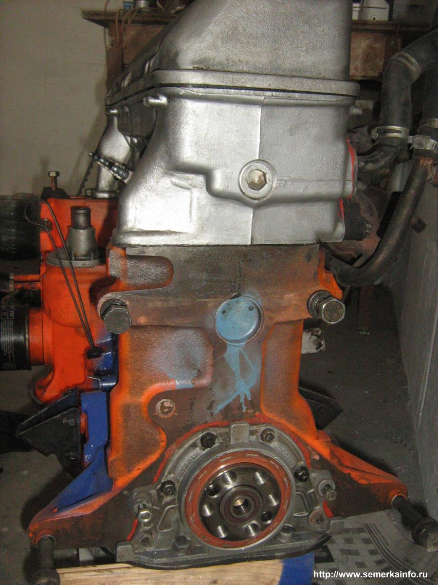

Непрочитанное сообщение www3d » Вс июн 05, 2011 6:41:30

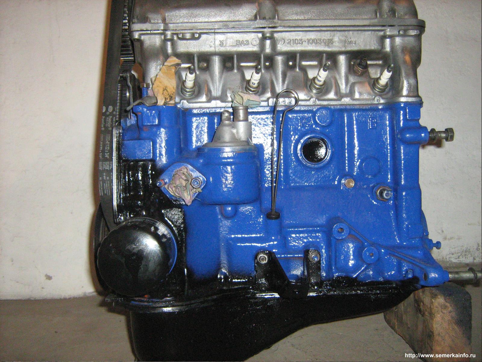

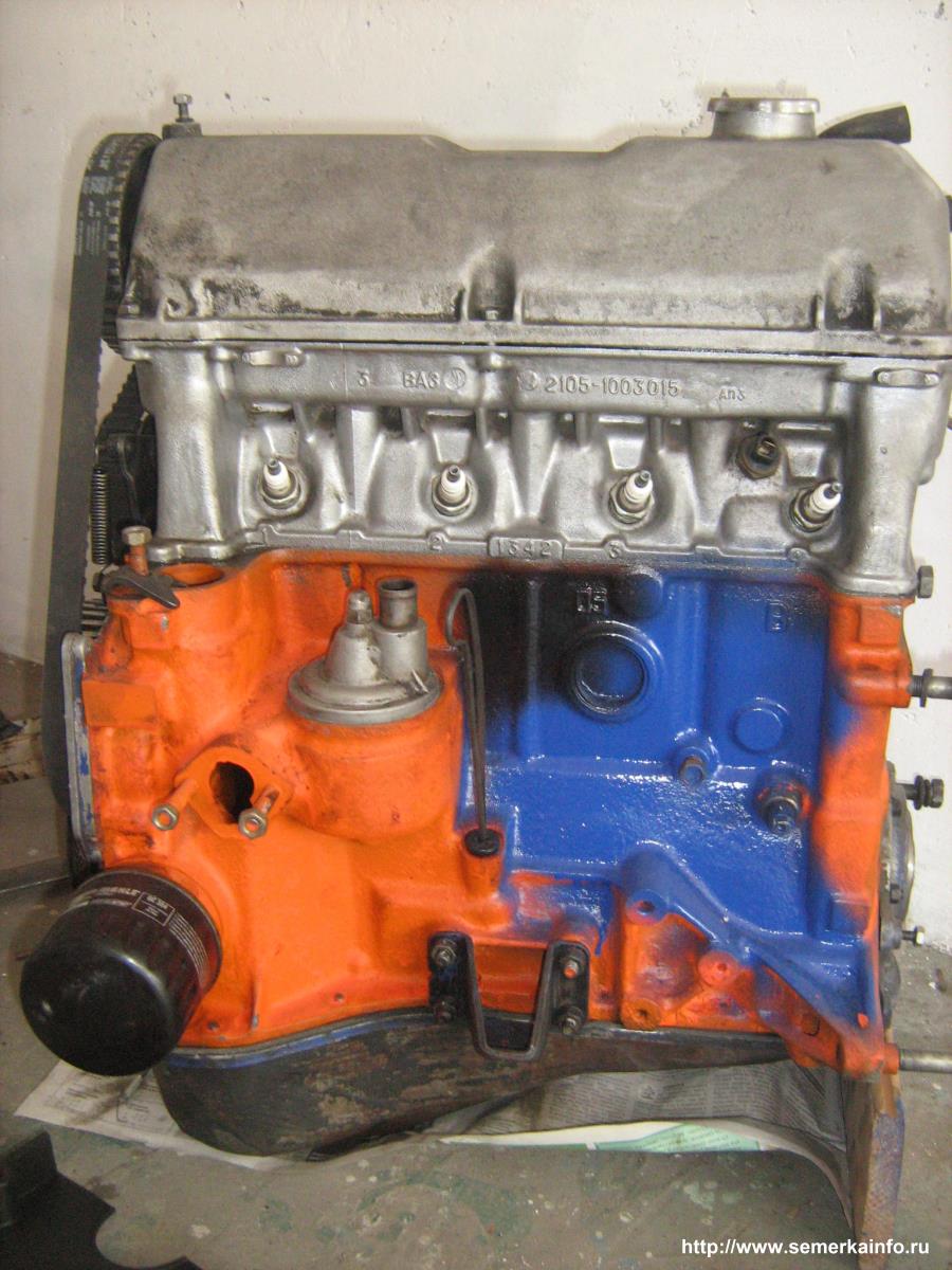

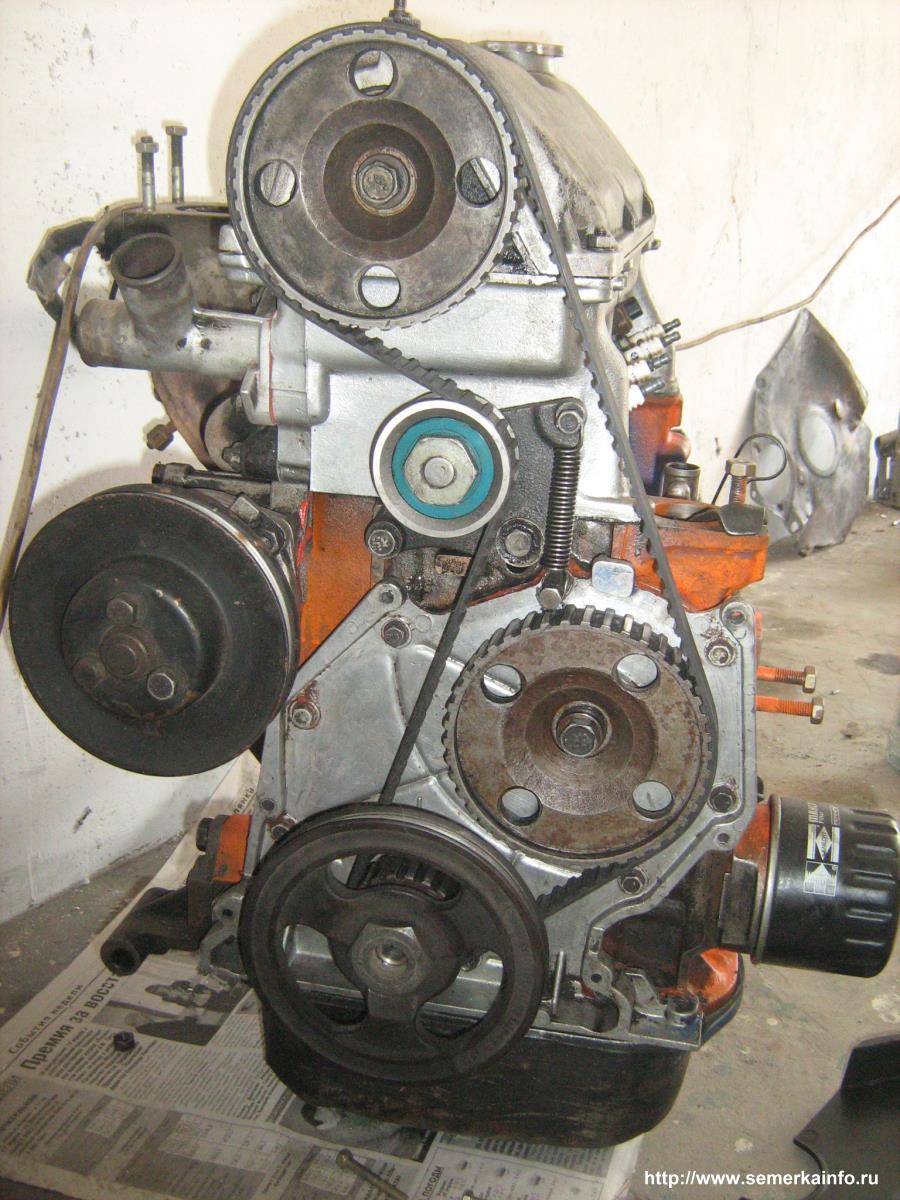

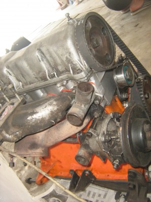

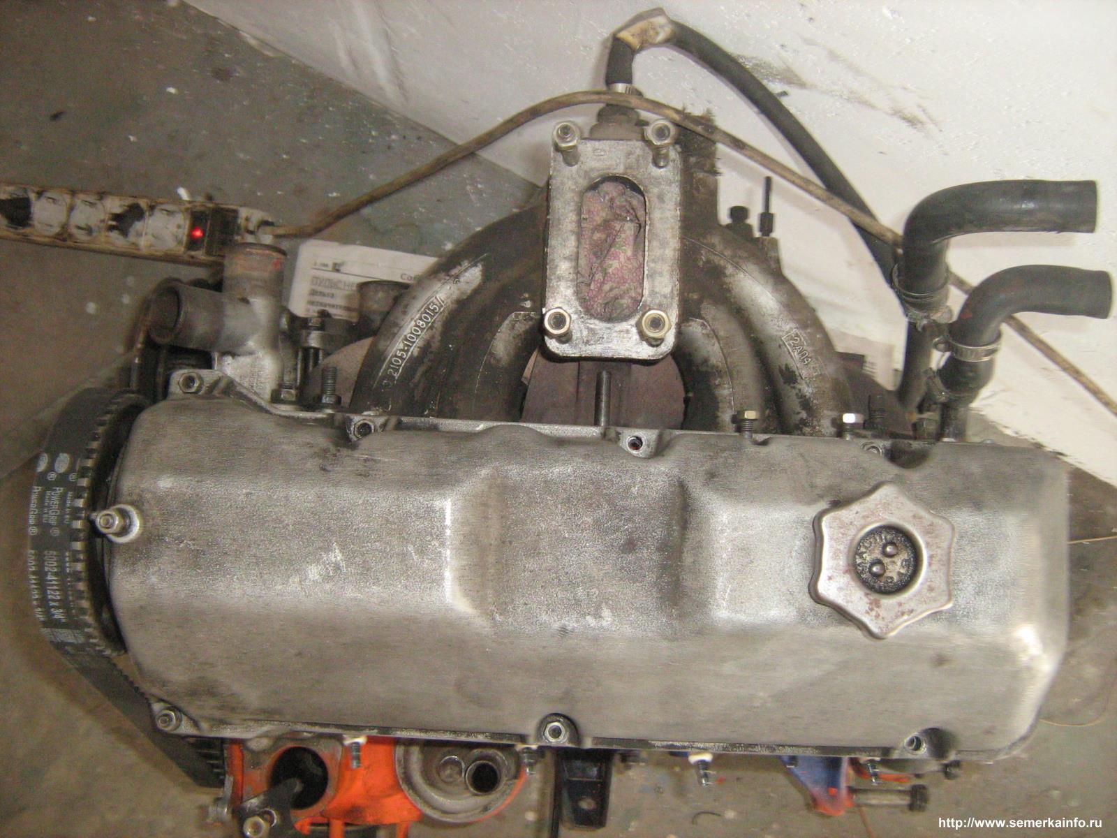

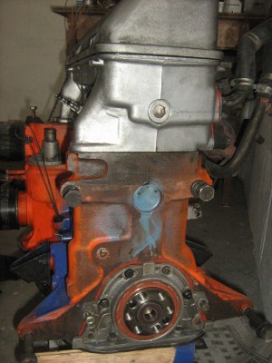

не судите строго двигатель нужно перекрасить сперва покрасили флуоресцентной краской в оранжевый непонравилось терь либо чёрный или синий может кто подскажет

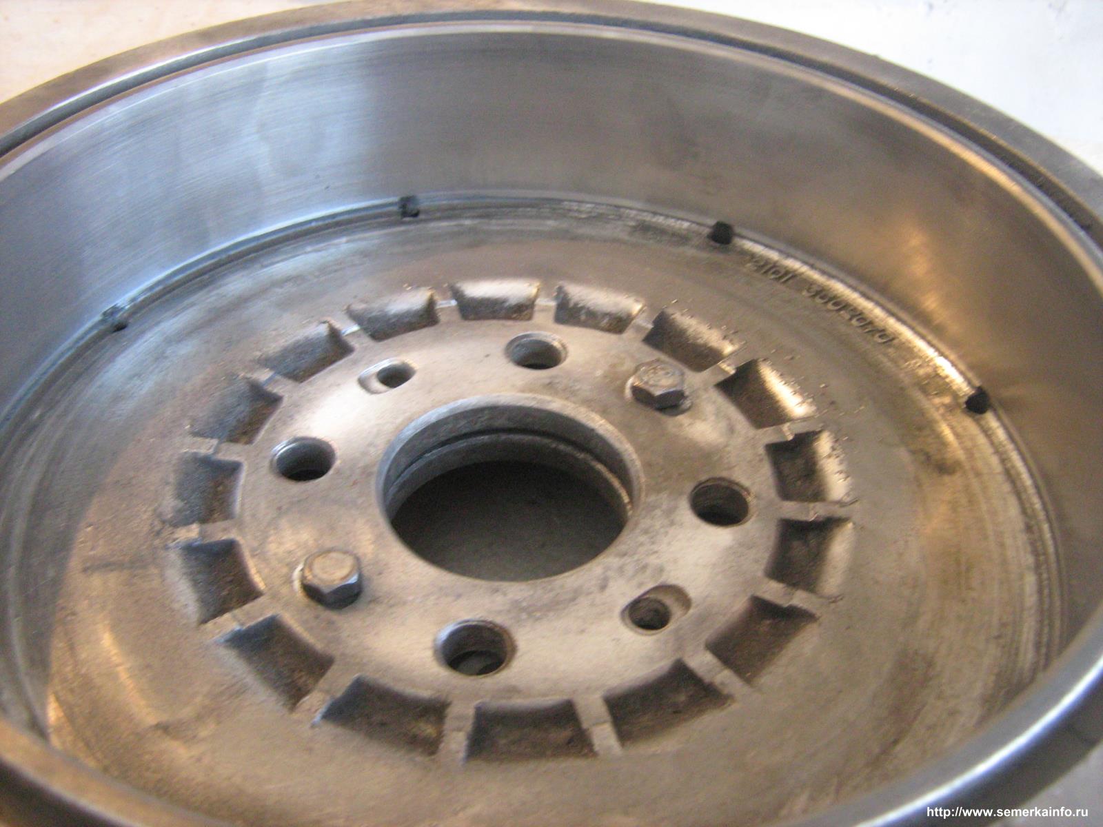

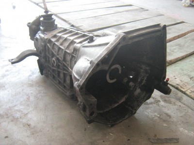

коробка почти отмыл
была вот в таком состоянии

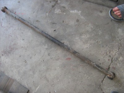

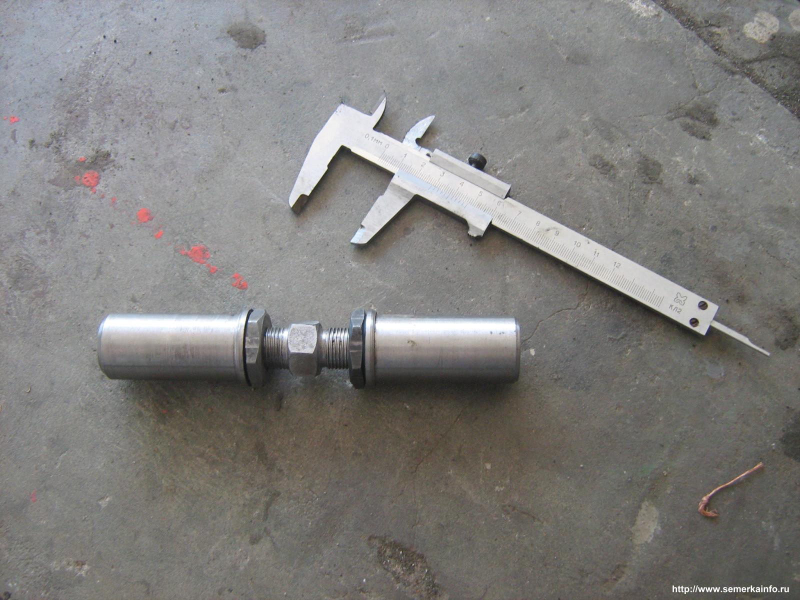

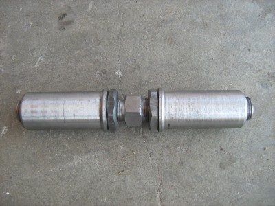

ума палата )) 2 года назад меняли солдат да спецы попались сцуки не Ахти приварили потом порезали и заново варили общим итог мост смещен на 1см в лево
в инете полазил и решенее проблемы зделать поперечную реактивную тягу регулируемой
выточил сам во что получилось
сталь 40х шаг резьбы 1,5 специально подгонял что бы было без люфтов нарезка резьбы мелорежущим резцом
примерно так будет выглядеть

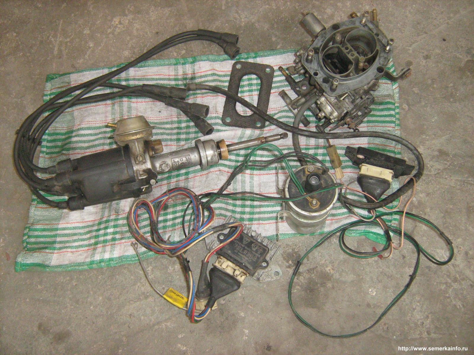

Непрочитанное сообщение www3d » Вс июн 05, 2011 7:14:31

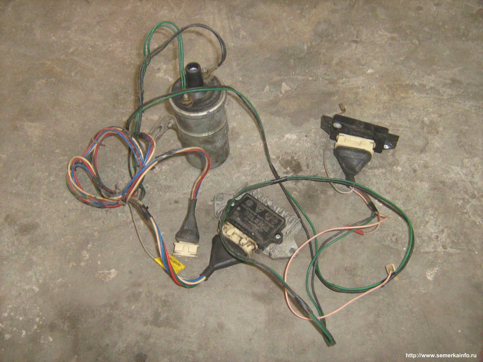

мозги ваз)
карб соллекс
трамплёр электронный ( дачик холла)
ЭПХ
проводка
катушка ваз 2108
только руки недоходят отмыть

www3d писал(а):двигатель нужно перекрасить
С завода по моему синий идет, да и смотрится он лучше ИМХО :yes:
www3d
Сообщения: 63
Зарегистрирован: Вт апр 19, 2011 11:18:20
Модель авто: ваз 2107
Откуда: юкрйн ппц
Re: Мой VAZ 2107 Renaissance)))
Непрочитанное сообщение www3d » Ср июн 08, 2011 18:54:56
значь синий он так и был спс

Непрочитанное сообщение www3d » Ср июн 08, 2011 19:15:05
проблема была с элктронным зажиганием
покупал комплект
ЭПХ
карб
трамплёр
свечи
провода фото выше
пол года немог поставить
проблема была 3000 двиг троит переменяли все ( метод тЫКА)
итог ценнтробежнаая сила тяжести грузиков на трамплёре
замена грузов всё исправила

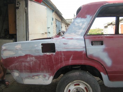

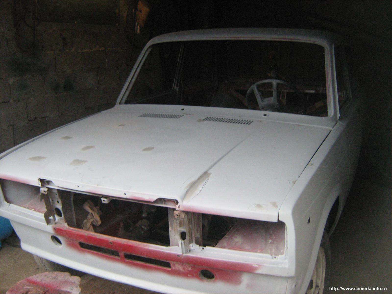

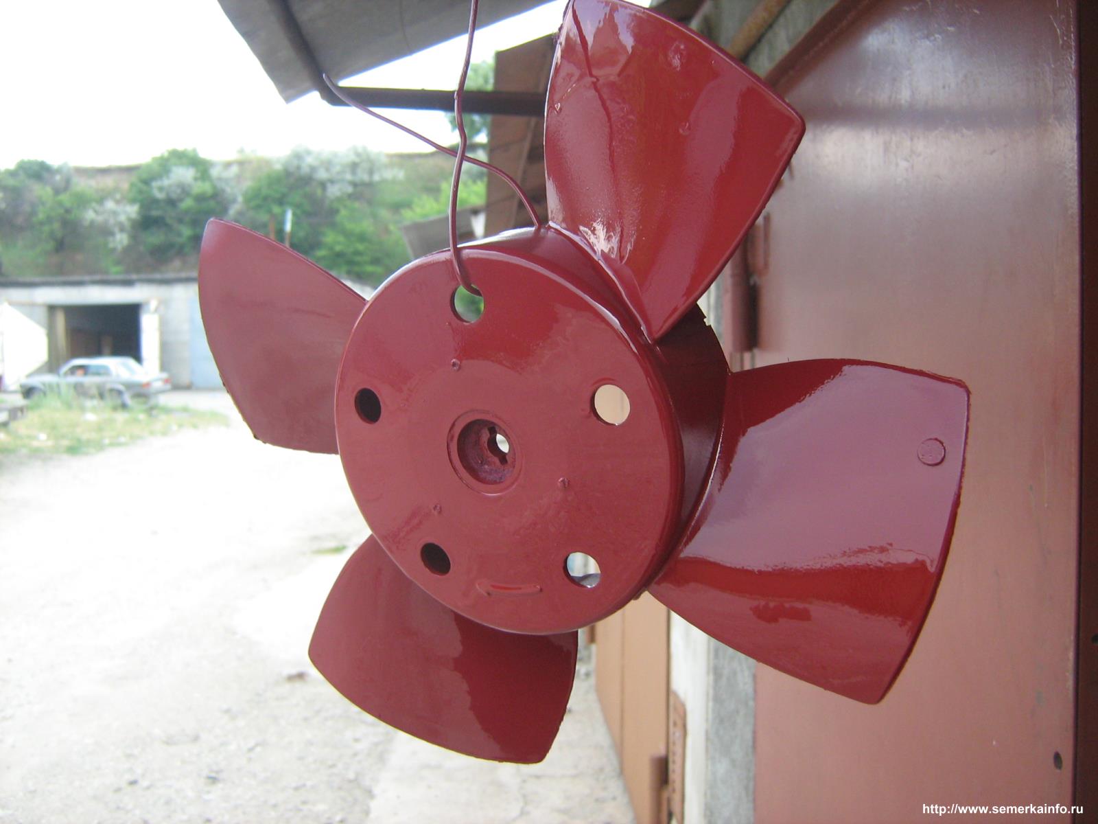

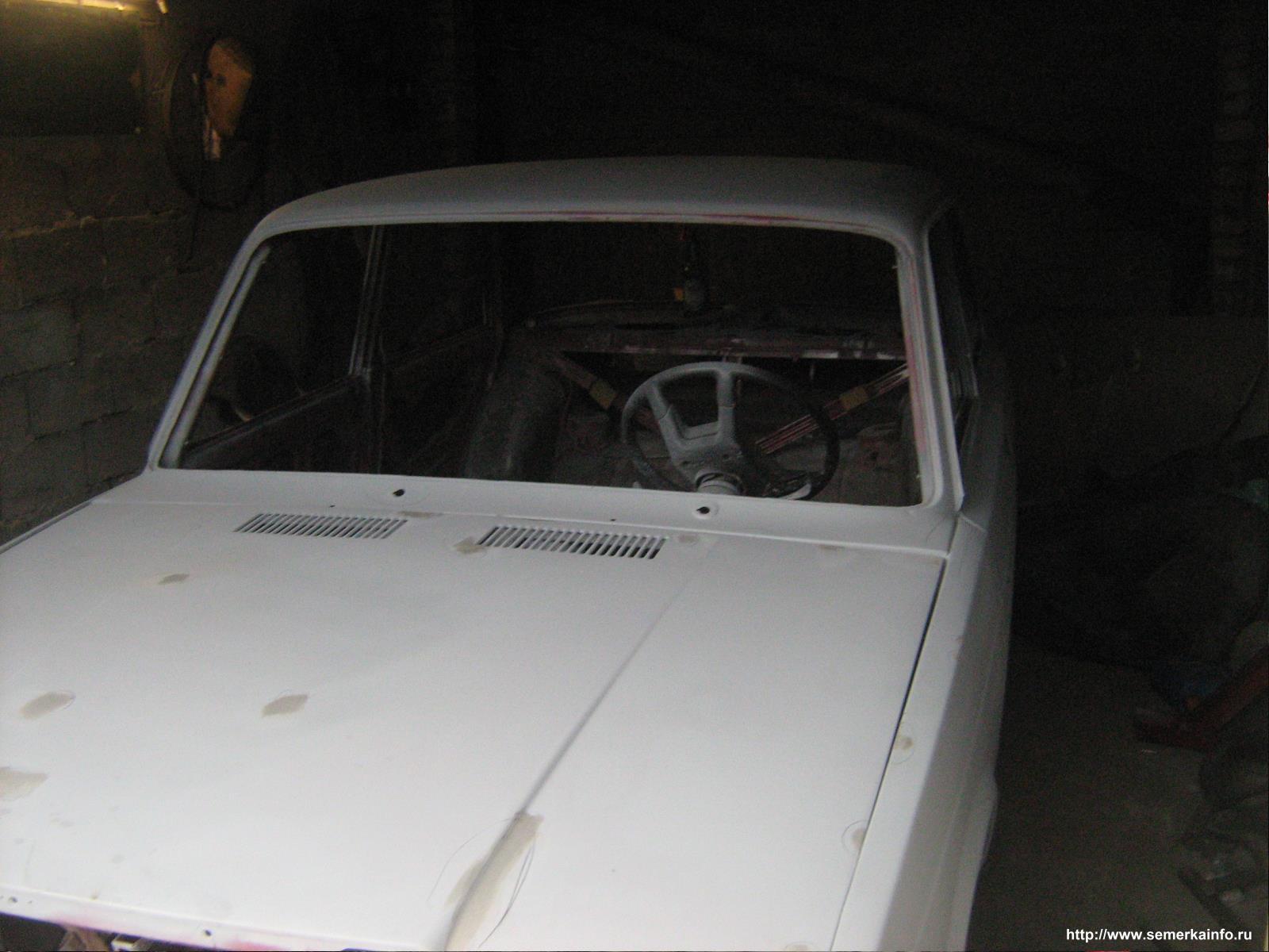

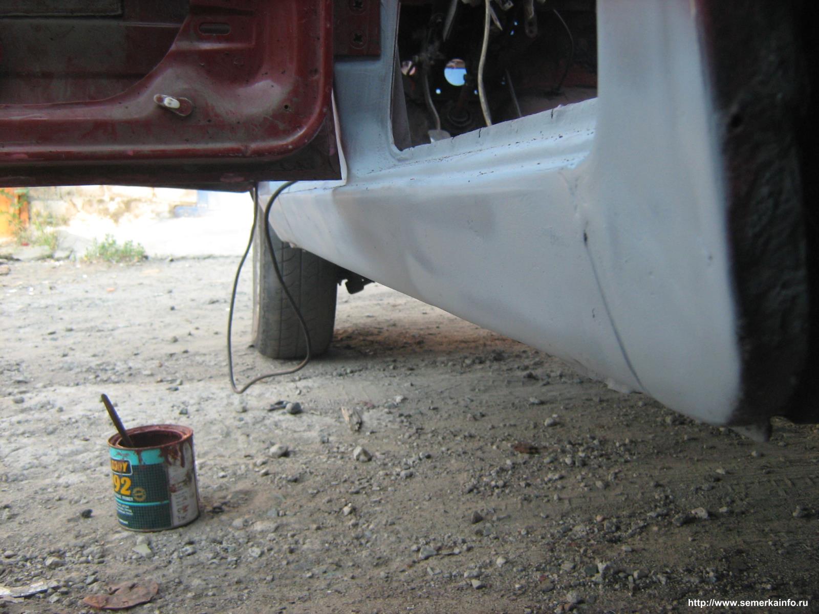

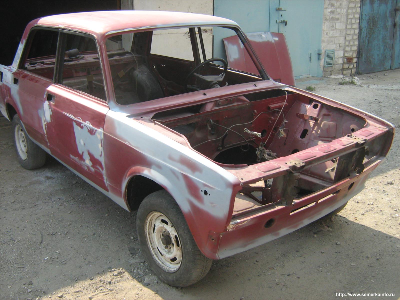

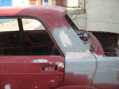

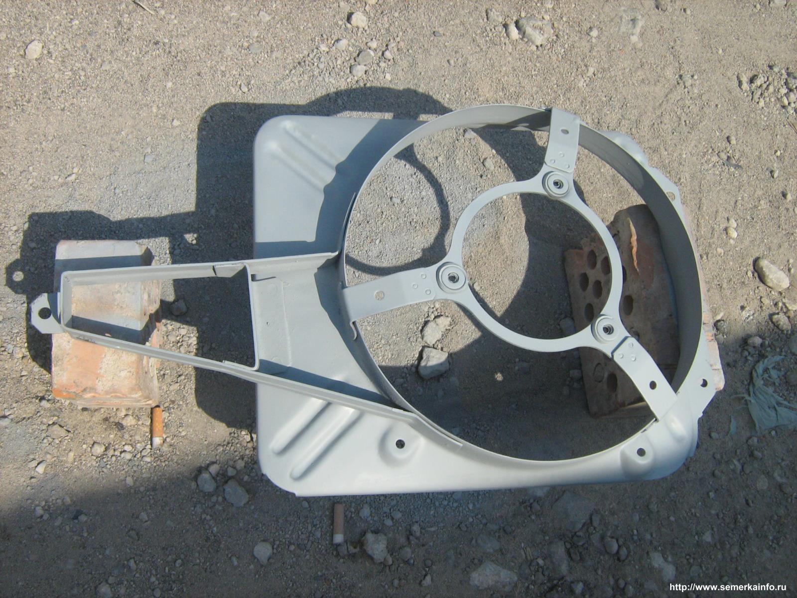

готовим потихоньку

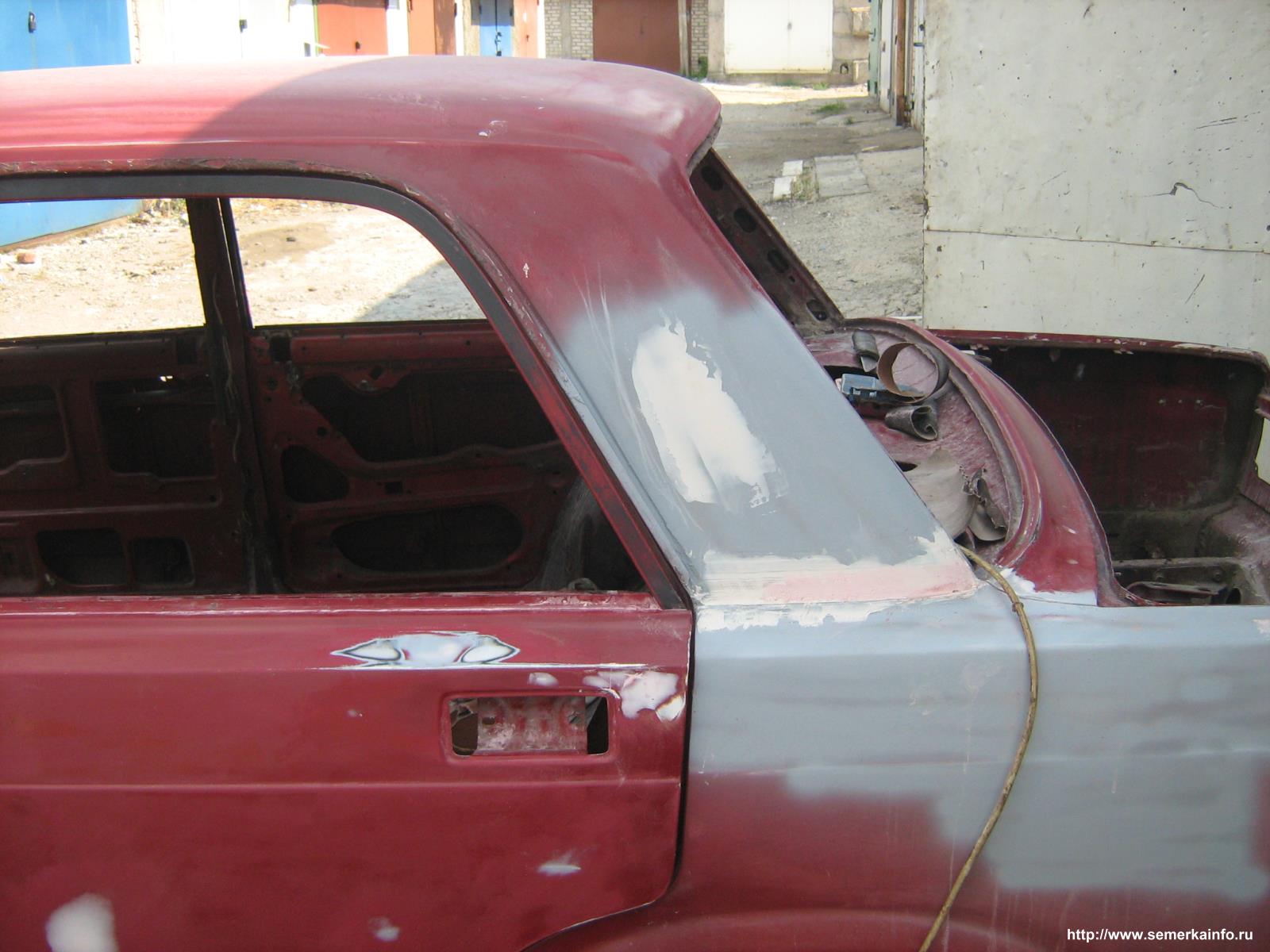

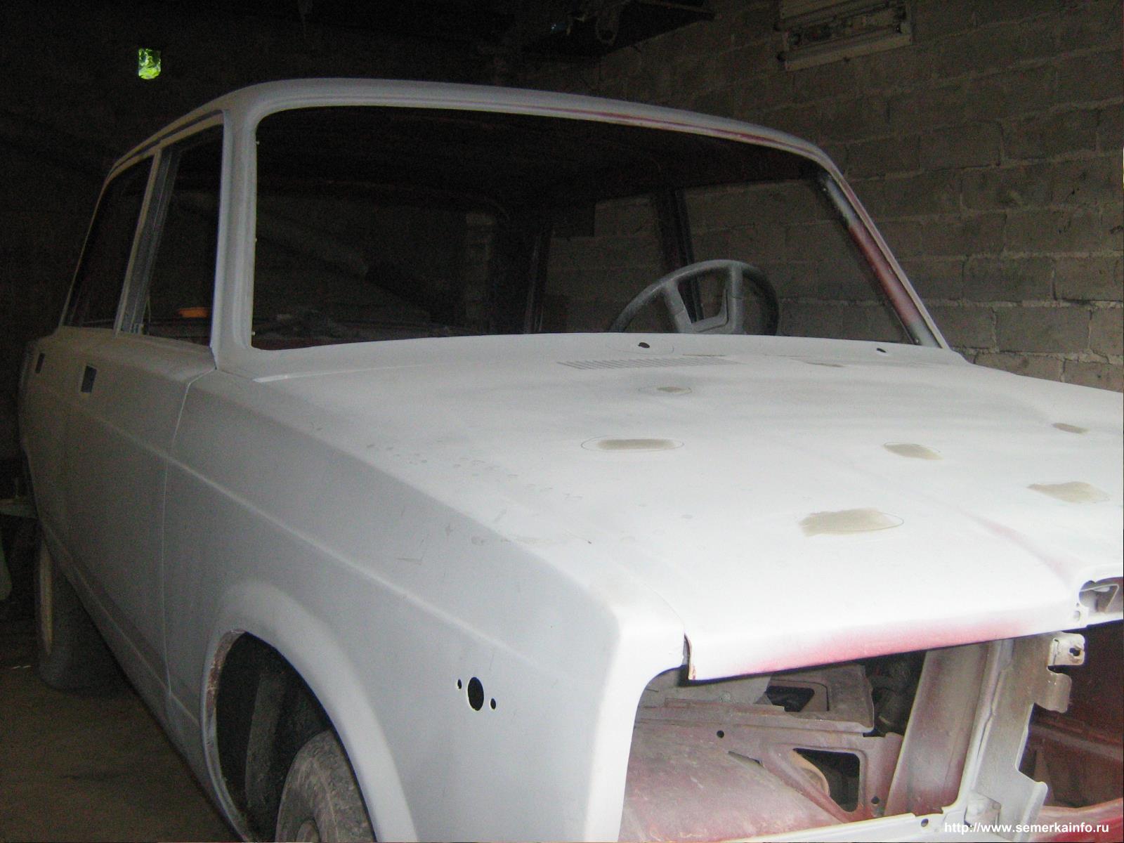

Ваз 2107 нафиг эти ветровики)))
отрехтованый некогда машину на керпичи не ставьте мой вам совет
грунт пред подготовка
